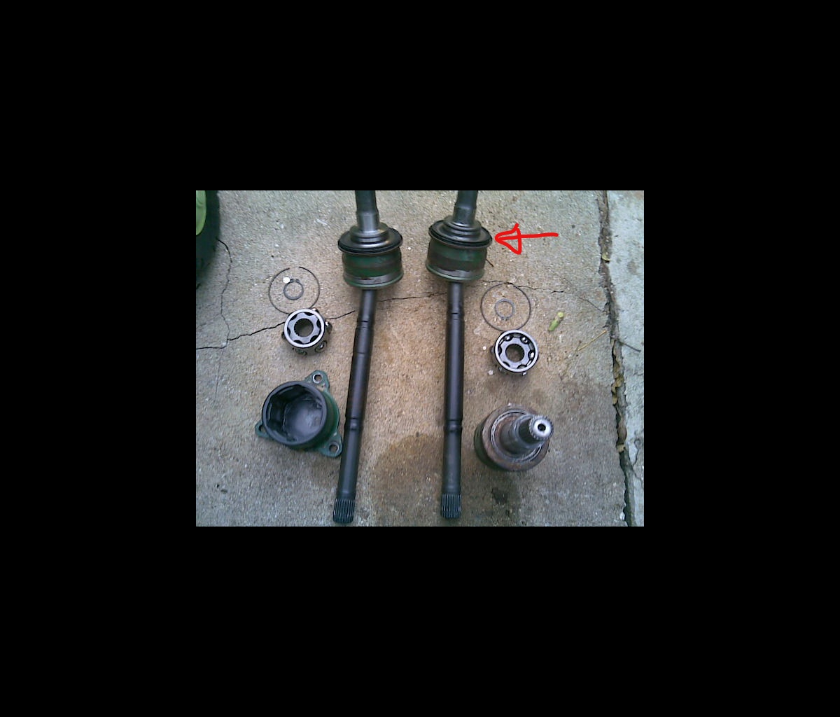

Mastergunner έγραψε:Ευχαριστώ και πάμε γι΄άλλα τώρα. :oops:
Σωστή η παρατήρηση του Κώστα (KON.GV) η εσωτερική ασφάλεια του ημιαξονίου αλλά και όλες οι ασφάλειες αλλάχθηκαν με καινούριες :wink:
Το συνολικό κόστος (αγορά ανταλλακτικών κτλ) έφτασε τα 57 ευρώ 4 φόυσκες ημιαξονίων (4 χ 12 ευρώ),2 σσωληνάρια γράσσο γραφιτούχο ( 2 χ 1.80) 4 ασφάλειες (4 χ 0.50) ένα πακέκο τσιγάρα Leader γαλάζιο (1 χ 2.40) :P

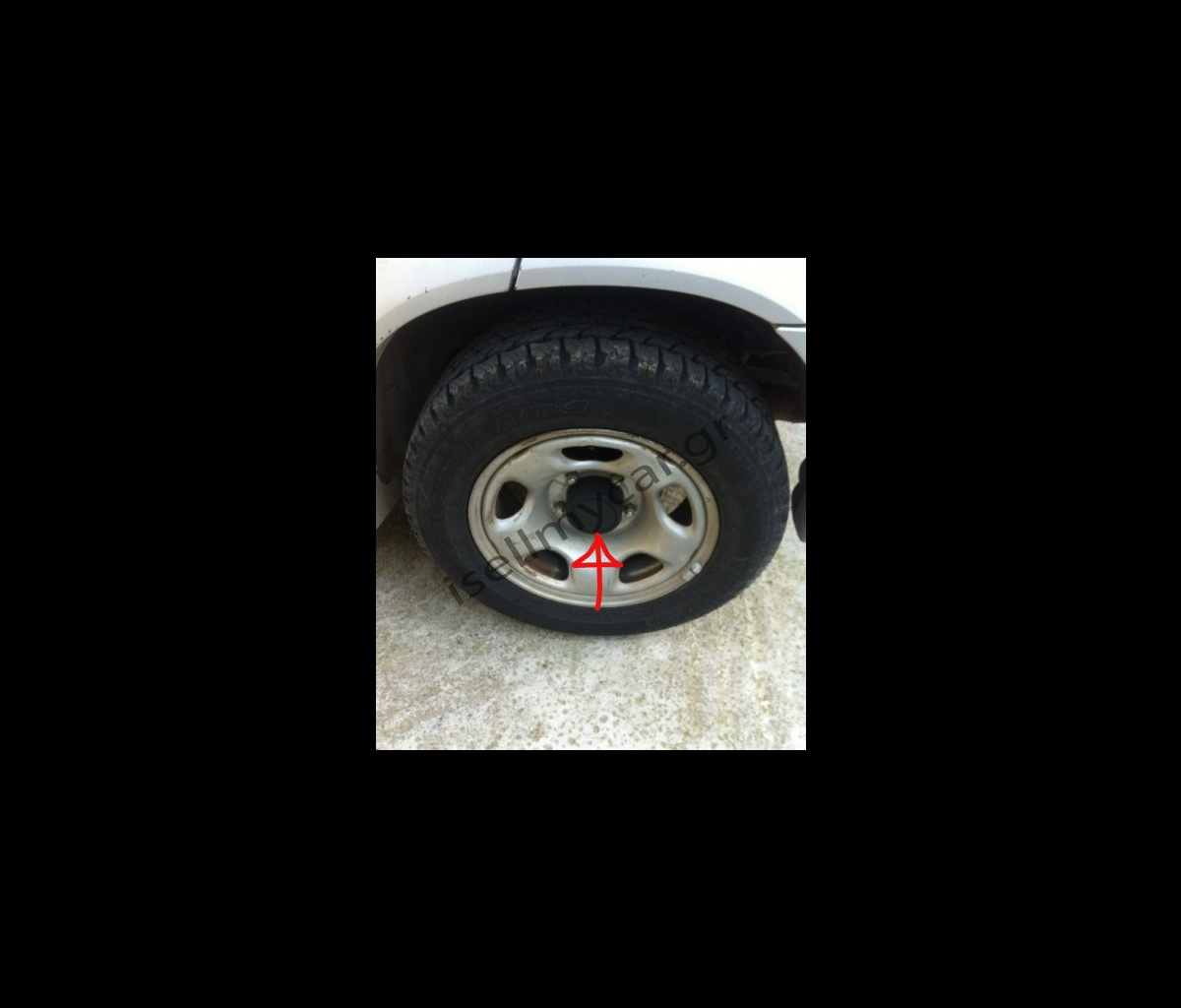

Δημοσίευσηαπό Βασίλης ΧΤΧ » Πέμ Μαρ 12, 2015 7:00 pm
Αυτη η πολυ κατατοπιστικη παρουσιαση με βοηθησε πολυ να κανω την ολη επισκευη μονος μου.. πραγματι οταν το κανεις ο ιδιος τα προσεχεις ολα και τα κανεις με λεπτομερεια και μερακι.. τι ωραια ασχολεια.. αλλα βρεθηκα προ εκπληξεως οταν ελυσα του συνοδηγου το ημιαξονιο δεν ειχε την μεταλικη φλαντα στον εξω μπιλιοφορο που εφαπτει με το μουαγιε.. και το καπακι της ζαντας που καλυπτει την πλυμνη.. ρωτησα σε 2 μαγαζια για αυτα τα ανταλλακτικα και μου ειπαν οτι δεν υπαρχουν σκετα και να παω να ρωτησω στην αντιπροσωπεια.. υπαρχει περιπτωση να τα εχει κανενας?η που μπορω να τα βρω?

Δημοσίευσηαπό sofos7 » Παρ Ιαν 18, 2019 1:17 am
Καλησπέρα
Επειδή σύντομα θα αλλάξω και εγώ φούσκες ημιαξονίου , στο ημιαξόνιο του συνοδηγού, στο vitara μου.
Ήθελα να κάνω μια ερώτηση.Ο μπιλιοφόρος που είναι απο την πλευρά του διαφορικού έχω καταλάβει πως βγαίνει.
Ο μπιλιοφόρος απο την πλευρά του τροχού , πως βγαίνει;
Μου έχει σκιστεί τελείως η φούσκα και θέλω να καθαρίσω καλά τον μπιλιοφόρο. Απο ότι βλέπω η ασφάλεια που έχει για να τον συγκρατεί είναι εσωτερική και δεν γίνεται να βγεί με κάποιο εργαλείο. Στο youtube έχω δεί ότι βαράνε τον μπιλιοφόρο με σφυρί!! (κάνοντας λογικά ζημιά στην ασφάλεια;;;)
Βλέποντας την φωτογραφία, που ο Γιώργος είχε καθαρίσει τους μπηλιοφόρους, τον μπιλιοφόρο απο την πλευρά των τροχών δεν τους είχε βγάλει.
Μπορώ με ένα πινέλο και βενζίνη να τον καθαρίσω χωρίς να τον βγάλω;
Παραθέτω και την φωτογραφία με σημαδεμένο τον μπιλιοφόρο που θέλω να καθαρίσω καλά:
