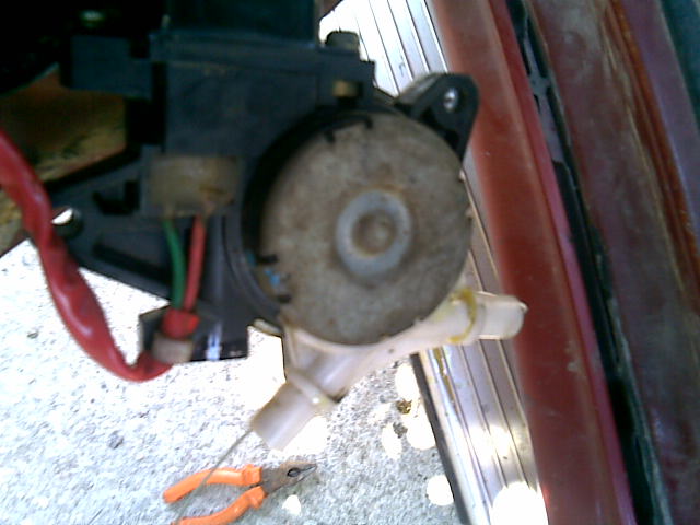

3. Με έναν κόφτη κόψτε τα παλιά συρματόσχοινα όσο πιο κοντά γίνεται στο μοτέρ και με ένα σταυροκατσάβιδο λύστε το μοτέρ και τραβήξτε το κάτω απο την πόρτα

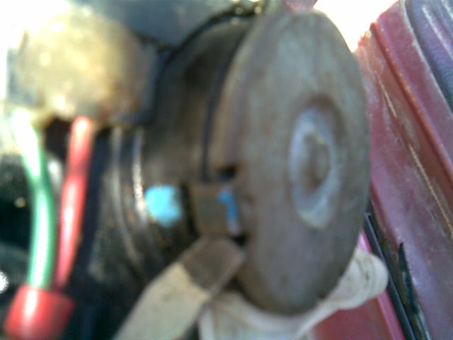

4. Με ένα ίσιο κατσαβίδι αφαιρέστε το μεταλλικό καπάκι στραβόνοντας ελαφρά τη μία απο τις δύο ασφάλειες

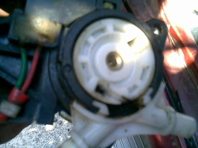

5. Με ένα μιτοτσίμπιδο αφαιρέστε τον οδηγό και το τύμπανο του συρματοσχοίνου
Αφαίρεση οδηγού
Αφαίρεση τυμπάνου

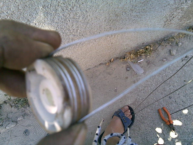

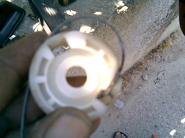

6. Αφαιρέστε τα παλιά συρματόσχοινα και βάλτε τα καινούρια (απο ποδηλατάδικο με κεφαλή μπίλιας) προσεκτικά και αντιδιαμετρικά προσέχοντας να συναντιθούν στη μέση του τυμπάνου με τρείς σπείρες τύλιγμα το καθένα.
Πιάσιμο συρματοσχοίνου στο τύμπανο
Τύλιγμα το δύο συρματοσχοίνων στο τύμπανο (τελικό σχήμα)

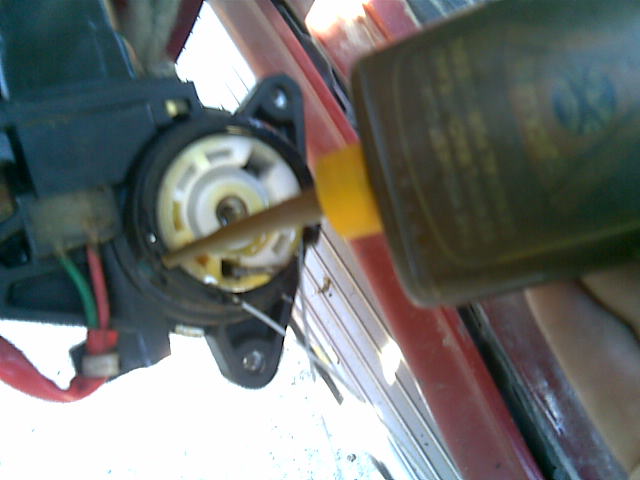

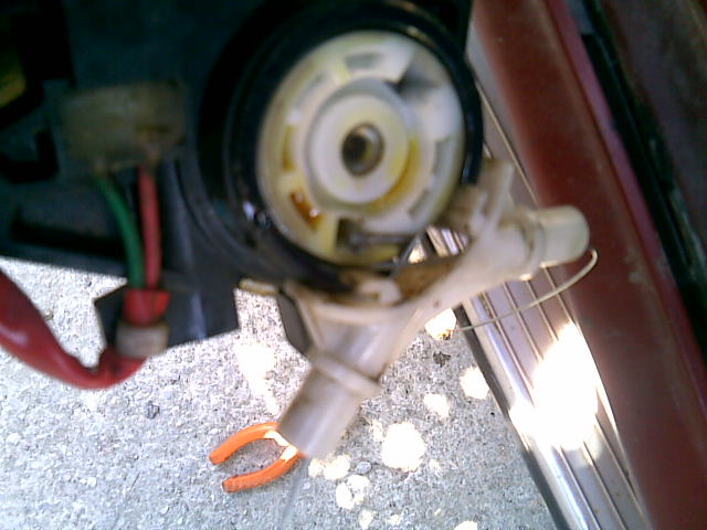

7. Τοποθετήστε το τύμπανο στη βάση του με προσοχή μην ξετυλιχθούν τα συρματόσχοινα και βάλτε τον οδηγό.Χρησιμοποιήστε λάδι ραπτομηχανής και όχι γράσσο εσωτερικά προκειμένου να λιπαίνονται,το γράσσο θα ξεραθεί,λόυστε το στο λάδι και βάλτε το μεταλλικό καπάκι και με μία πένσα κλείστε την ασφάλεια,βιδώστε τον μηχανισμό στη θέση του χωρίς να τον σφίξετε.

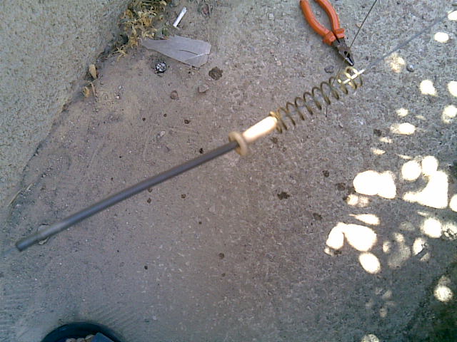

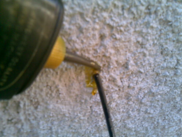

8. Πάρτε τα σαμπάνια καθαρίστε τα και βάλτε στο εσωτερικό τους λάδι ραπομηχανής καθαρίστε επίσης το σύστημα του σκορτσαδόρου και το ελατήριό του.
Σαμπάνια και σκορτσαδώροι
Λίπανση εσωτερικά....

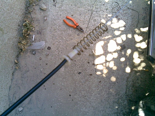

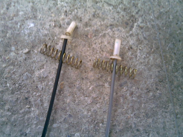

9. Περάστε τα σαμπάνια στα συρματόσχοινα προσέχοντας να μπόυν σωστά το μακρύ σαμπάνι μπαίνει στην πάνω έξοδο του μοτερ ενω το κοντο στην κάτω.Η σειρά περάσματος και για τα δύο είναι η εξής: ελατήριο-πλαστικός οδηγός-σαμπάνι.
Μακρύ σαμπάνι και σκορτσαδώρος για πάνω
Κοντό σαμπάνι και σκορτσαδώρος για κάτω.

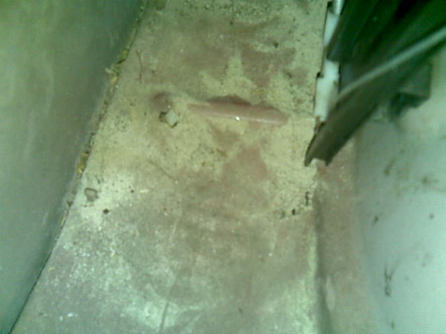

10. Αφήστε τα τώρα κάτω και καθαρίστε τα υπολύμματα των παλιών συρματοχοίνων αφήστε 10 εκ. συρματόσχοινο απο το παλιό πάνω στον οδηγό του τζαμιού και στη πάνω αλλά και στη κάτω μεριά.Αφαιρέστε τις τρείς βίδες που συγκρατούν τον οδηγό του παραθύρου και τραβήξτε τον προς τα πάνω,εκεί θα δείτε την τροχαλία του συρματοσχοίνου.

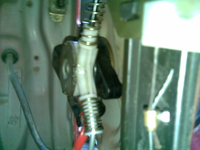

11. Περάστε το μακρύ σαμπάνι μέσα απο την πόρτα και τοποθετήστε το ένα άκρο του μέσα στον οδηγό της τροχαλίας περνόντας το συρματόσχοινο γύρο της χρησιμοποιόντας ένα μακρύ κατσαβίδι,οταν το βάλετε αφήστε το μέσα στην πόρτα.

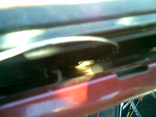

12. Πάρτε το κάτω σαμπάνι (κοντό) και κάντε ακριβώς το ίδιο,εδω δεν έχει τροχαλία αλλά έναν οδηγό απο τεφλόν ένα καθρεπτάκι θα βοηθίσει πολύ.
Εμένα η γυναίκα δεν μου έδινε καθρεπτάκι και έτσι τον έβγαλα....
Κάτω οδηγός συρματοσχοίνου,στο τελείωμα του οδηγού του παραθύρου
13. Αφού τώρα τα συρματόσχοινα είναι περασμένα και τα δύο,φέρτε το τζάμι στη μέση του παραθύρου (γι΄αυτό τα δύο συρματόσχοινα τυλίχθηκαν στο τύμπανο απο τρείς στροφές το καθένα και συναντήθηκαν στη μέση).Περάστε έναν σφυκτήρα στο καινούριο συρματόσχοινο και κατόπιν περάστε μέσα και το παλιό που είχατε αφήσει πάνω στον οδηγό του τζαμιού βεβαιοθήτε οτι ο σκορτσαδώρος είναι μέσα στον οδηγό του συρματοσχοίνου και τραβήξτε με μιά πένσα οσπου το ελατήριο να συσπειρωθεί εντελώς (οκαφές για τον φίλο που θα βοηθίσει επιβάλλεται πλέον).

Ο σκορτσαδώρος έχει μπεί στον οδηγό του συρματοσχοίνου και όταν αυτό τραβιέται με την πένσα το ελατήριο συσπειρώνεται
Το παλιό και το νέο συρματόσχοινο περασμένα σε κοινό σφικτήρα
