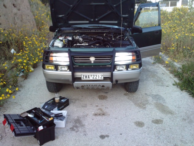

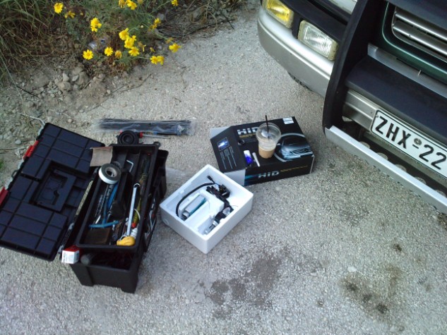

λοιπον θα δουμε πως τοποθετησα τα xenon να δει και ενας φιλος που του χρωσταω φωτο.

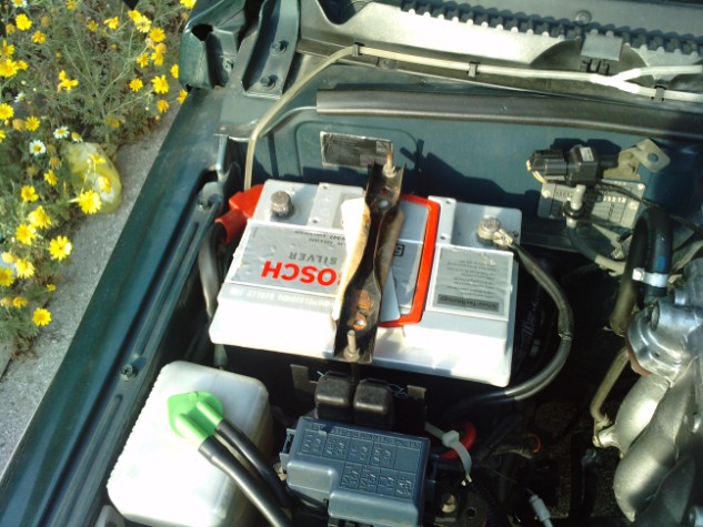

ξεκιναμε και βγαζουμε τον θετικο πολο απο την μπαταρια

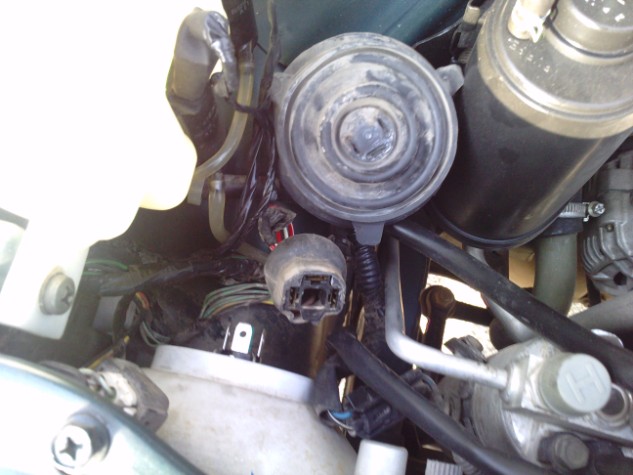

βγαζουμε τις φυσες απο τις λαμπες

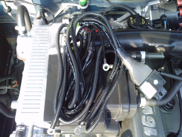

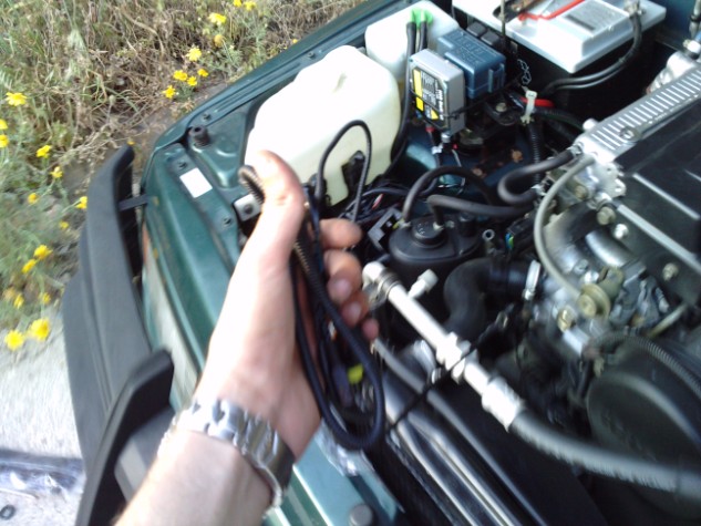

αυτη ειναι ολη η πλεξουδα που εχει το κιτ μεσα
απο την πλεξουδα παιρνουμε το κοκκινο καλωδιο με την ασφαλειοθηκη που εχει και το βιδωνουμε στο θετικο πολο της μπαταριας

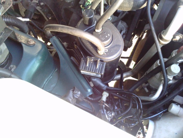

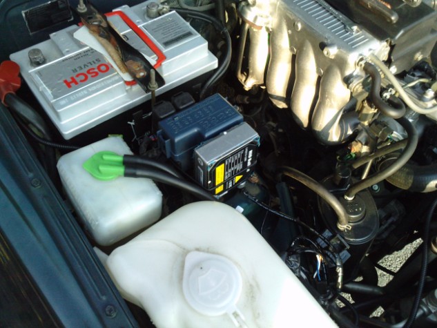

τοποθετουμε το ρελε οπου μας βολευει εγω επελεξα και το εβαλα εκει.και το εδεσα με μαυρες δεστρες.

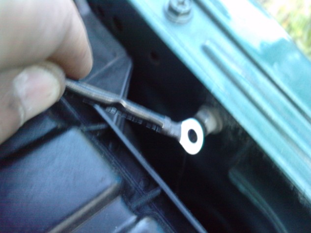

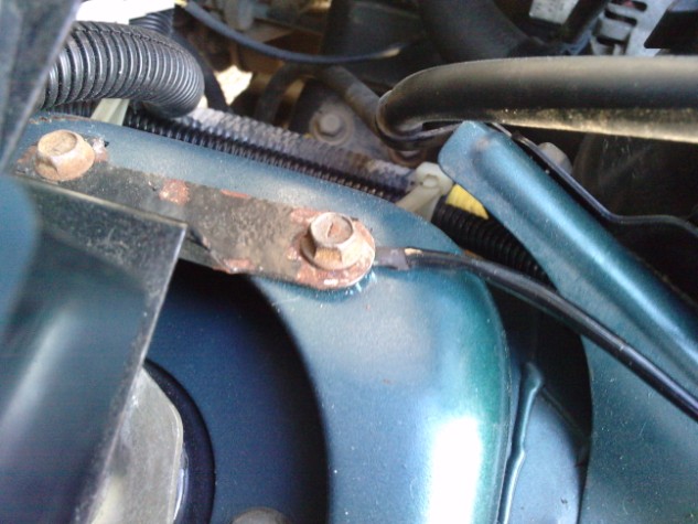

παιρνουμε το μαυρο καλωδιο με τον ακροδεκτη και τον βιδωνουμε σε μια βιδα να κανει σωμα.προσοχη να ειναι σφικτα για να κανει καλο σωμα

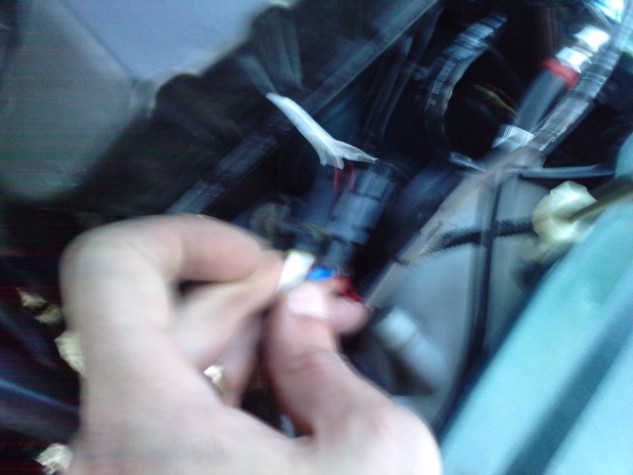

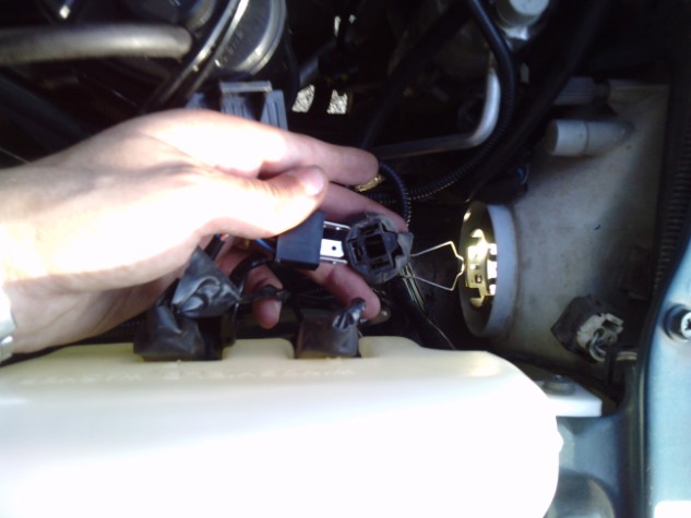

αφου εχουμε βγαλει και τις παλιες λαμπες ενωνουμε την φυσα του κιτ με την φυσα που βγαλαμε απο την παλια λαμπα μας

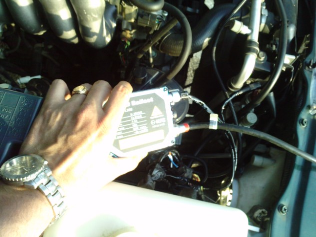

παιρνουμε το ενα απο τα δυο μπαλαστ
και το τοποθετουμε παλι με δεστρες στο σημειο που βλεπουμε

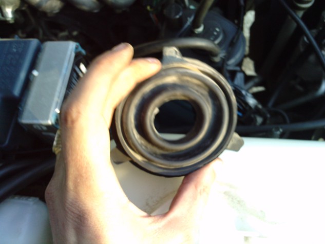

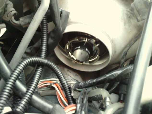

παιρνουμε το λαστιχενιο καλυμα του φαναριου και του ανοιγουμε λιγο την τρυπα ωστε να χωραει η καινουργια λαμπα μας
παιρνουμε την μια λαμπα ξενον και την γυρναμε αριστερα για να ξεκουμπωσει.εχει και την σχετικη ενδειξη επανω.αυτο που μας μενει στο χερι το σιδερακι το βαζουμε στη θεση της παλιας λαμπας και ασφαλιζουμε με τα σιδερακια που εχει το φαναρι μας

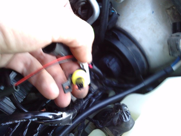

τωρα αρχιζουμε και κουμπωνουμε τις φυσες του κιτ.δεν γινεται να κανουμε λαθος γιατι δεν εχει ιδιες φυσες για να μπερδευτουμε δηλαδη και αλλου να θες να την κουμπωσεις δεν γινεται
αφου τα κουμπωσουμε συμαζευουμε τα καλωδια και τα δενουμε με δεστρες.

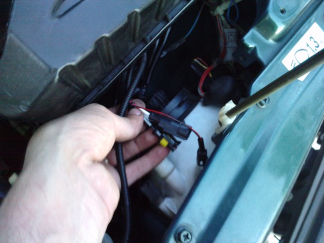

αυτη ειναι η καλωδιωση για το απεναντι φαναρι που την περναμε απο την μετωπη που περνανε και τα αλλα καλωδια και κατω απο την κλειδαρια που κληνει το καπο για να μην εχουμε τιποτα κοψηματα.

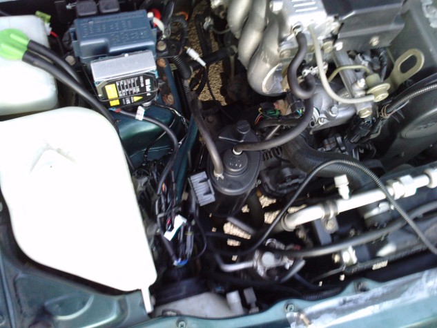

τοποθετουμε το σωμα στην βιδα που ειναι διπλα στο φιλτροκουτι
κουμπωνουμε ολες τις φυσες και τακτοποιουμε παλι τα καλωδια με δεστρες.ενοειται πως εχουμε βαλει σε αυτην την μερια και το αλλο το μπαλαστ
και τελος βαζουμε τον πολο της μπαταριας βαζουμε μπροστα το αμαξι και με γεια τα καινουργια μας φωτα

Το "σώμα" που βαζεις απο το μαυρο καλωδιο ειναι απο το μαυρο-κοκκινο του Ballast όπου το κόκκινο πάει στη μπαταρία?
Το κόκκινο δλδ πάει μπαταρία και το μάυρο βιδώνει κάπου...
Και κατι τελευταίο...Η ροδελα απο το κοκκινο πως βιδώνει στον πόλο της μπαταριας???Γιατι την ειδα μικρη για να την περάσεις μεσα...

ναι φιλε ακριβως οπως το λες ειναι.το κοκκινο παει στην μπαταρια και τα μαυρα(ειναι δυο καλωδια ενα για καθε φαναρι) τα βιδωνεις σε μια βιδα απο την καθε μερια για σωμα.τον ακροδεκτη του κοκκινου καλωδιου αφου λυσεις το παξιμαδι του πολου τον βαζεις εκει και μετα σφιγγεις κανονικα τον πολο

εχτες τελικα δεν βγηκε το αμαξι εξω για να μπορεσω να δοκιμασω.σημερα το πρωι που ηρθα στη δουλεια με το που βγηκα απο το σπιτι βαζω μεγαλη σκαλα μεχρι να φτασω στη δουλεια κανα πενταλεπτο δηλαδη και δεν ειδα να τρεμουν καθολου.δεν ξερω σε μεγαλυτερη διαδρομη και αν τα εχεις πολλη ωρα ανοικτα τι μπορει να γινει.παντως αν τα τοποθετησετε μονοι σας δωστε μεγαλη βαση στα δυο μαυρα καλωδια του σωματος να σφιχτουν καλα και προληπτικα εκει που θα πατησουν οι ακροδεκτες αναμεσα βιδας και σασι παρτε ενα κατσαβιδι και καθαριστε καλα το σασι απο τυχον σκουριες η χρωμα
