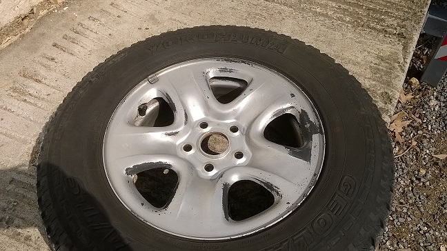

Σήμερα μιας και είχα λίγο χρόνο και ο καιρός ήταν καλός είπα να βάψω τις "ταλαιπωρημένες" ζάντες του NGV μου οι οποίες είχαν αρχίσει να ξεφλουδίζουν τόσο από την πολυκαιρία όσο και από την πλύση τους με πιεστικό μηχάνημα. Τα υλικά που χρησιμοποίησα, ταινία μασκαρίσματος, ψαλίδι, 2 σπρέυ ζαντών (cosmos lac aluminium 326) από το φίλο και συμφορουμίστη Ηλία,

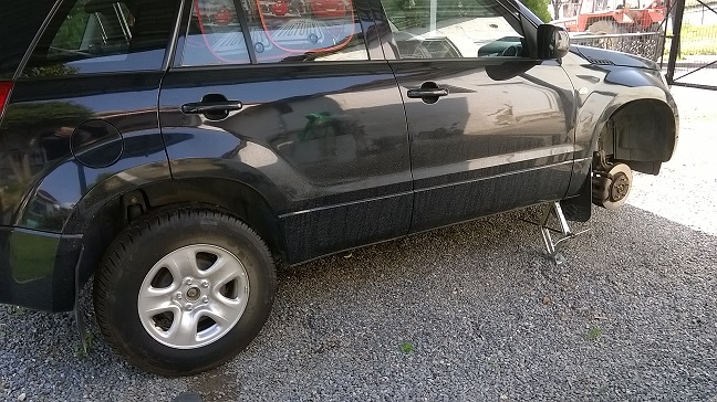

Σήκωμα του αυτοκινήτου με το γρύλο, εξαγωγή μιας ρόδας και τοποθέτηση ρεζέρβας. Στη συνέχεια και πάλι σήκωμα του αυτοκινήτου και εξαγωγή ακόμη μίας ρόδας έτσι ώστε να έχω 2 ρόδες για να δουλέψω.
Στην παραπάνω φωτό ο πίσω τροχός είναι η ρεζέρβα.

Τρίψιμο των ζαντών με το γυαλόχαρτο και καλό καθάρισμα με νοτισμένο πανί

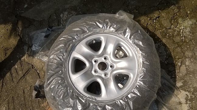

Μασκάρισμα των ζαντών με το νάυλον και τη χρήση της ταινίας, εδώ να σημειώσω ότι έκοψα με το ψαλίδι το νάυλον στο μέγεθος της ζάντας και το κόλλησα με την ταινία (μασκάρισμα και της βαλβίδας με την ταινία) και προχώρησα στο βάψιμό τους.

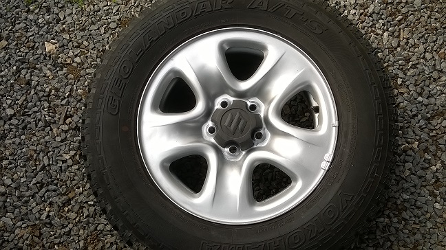

Το αποτέλεσμα πιστεύω με δικαίωσε
