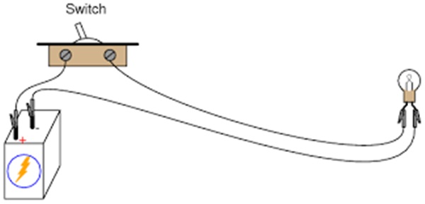

Οπότε ένα κύκλωμα χωρίς ασφάλεια θα ήταν έτσι:
non fuse.jpg (19.71 KiB) 15519 προβολές
Στο πρώτο τσαφ όμως θα έκανε.. ΓΟΥΦ! Η.. ασφάλεια πυρός που λέγαμε?

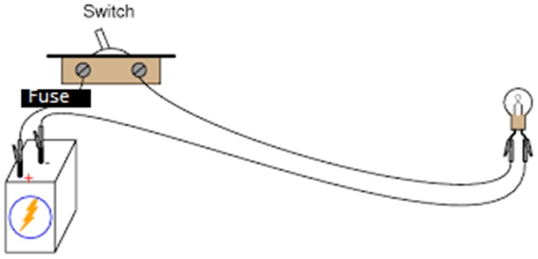

Οπότε με την ασφάλεια θα είναι κάπως έτσι:

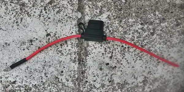

Μια ασφαλειοθήκη στεγανή μίας ασφάλειας είναι κάπως έτσι:

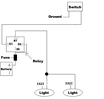

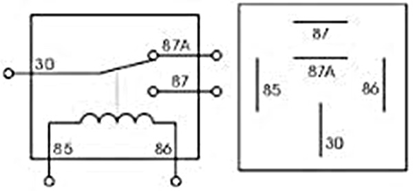

Το ρελέ είναι ουσιαστικά ένας διακόπτης που ενεργοποιείται μέσω ρεύματος. Εμείς θα του δώσουμε μέσω μιας ασφαλειοθήκης ένα μόνιμο 12volt από μπαταρία ή διακοπτόμενο από το κλειδί και ο διακόπτης της καμπίνας μας απλά θα του δίνει το “σώμα” (σασί).
Πως?
relay schematic.jpg (28.48 KiB) 15519 προβολές
Αυτό είναι ένα σχεδιάγραμμα ενός κοινού ρελέ με 5 ακροδέκτες. Χωρίς να κάνουμε τίποτα, τα πόδια 30 και 87Α κάνουν κύκλωμα. Όταν τα πόδια 85 και 86 πάρουν + και – (στην αναγραφόμενη τάση του ρελέ) τότε αλλάζει η επαφή του ρελέ και πλέον το 30 κάνει επαφή με το 87. Το 87Α είναι πιά “στον αέρα” (δεν κάνει τίποτα).
Άρα εν ολίγης:
Το ρελέ θα το βάλουμε να πάρει ρεύμα από τη μπαταρία μέσω ασφαλειοθήκης. Η μια πλευρά της ασφαλειοθήκης στον πόλο, η άλλη στο πόδι 30 του ρελέ ΚΑΙ στο πόδι 86. Έτσι ασφαλίζω από βραχυκύκλωμα και το ίδιο το ρελέ αν πεθάνει αλλά και το φορτίο μου. Το πόδι 85 με καλώδιο το τραβάω μέχρι μέσα στην καμπίνα και το βάζω στον ένα ακροδέκτη του διακόπτη μου. Το άλλο άκρο του διακόπτη μου το βάζω με ένα στρογγυλό cos (φωτό) σε μιά βίδα κοντά στο διακόπτη που θα πιάνει σασί. (To νου σας, η βίδα να έχει επαφή με το σασί!, Μετρήστε με ένα πολύμετρο) Το 87 το πηγαίνω στο + του φορτίου μου (προβολάκια, cb, ηλεκτρονικό λουκούμι κτλ) ενώ το – του φορτίου μου το ρίχνω με ένα στρογγυλό cos στο σασί κοντά του.
fvto cos.jpg (84.23 KiB) 15519 προβολές
Σημαντικό: Του – από το φορτίο δεν του βάζω λεπτό καλώδιο, είναι εξίσου σημαντικό (αν όχι σημαντικότερο) με το + ! Οπότε ότι καλώδιο χρησιμοποιήσω για το + του φορτίου βάζω και για το -.
Λειτουργία: Ανάβω διακόπτη: η γείωση από το ένα πόδι του διακόπτη περνάει στο άλλο, πάει στο 85 του ρελέ, αλλάζει επαφή το ρελέ, περνάει το ρεύμα μέσω της ασφαλειοθήκης και του ρελέ και πάει και ανάβει το φορτίο μου.

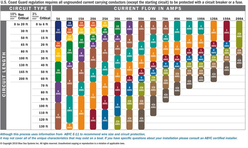

ΜΕΓΙΣΤΕΣ εντάσεις σε Αμπέρ που μπορεί να αντέξει ένα καλώδιο ανάλογα με τη διατομή του όπως φαίνεται και εδώ: http://www.rowand.net/Shop/Tech/WireCapacityChart.htm
Προσοχή: Μιλάμε για τη ΜΕΓΙΣΤΗ ένταση πριν ΛΙΩΣΕΙ το καλώδιο και για μικρή διαδρομή. Αν πχ το καλώδιο είναι 1 ή 2 μέτρα. Όσο μεγαλώνει η απόσταση του καλωδίου τόσο πιό λίγα Αμπέρ θα αντέξει.

Ένας πίνακας που μας βοηθάει να επιλέξουμε καλώδιο είναι και ο παρακάτω:
Ή αυτός:
http://www.sunforceproducts.com/Support ... nTable.pdf

Δημοσίευσηαπό xaro5 » Πέμ Μάιος 05, 2016 8:49 pm
Ωραίος με τις διατομές και ασφάλειες! Η μόνη μου διαφωνία είναι το να φέρεις το + στο διακόπτη (για τους λόγους που έγραψα παραπάνω) αφού είναι ασφαλέστερο με το - στο διακόπτη..
Επίσης να σε ρωτήσω, γιατί στο παράγειγμα πχ 1, ενώ το ρεύμα σου είναι 23Α περίπου βάζεις 30Α ασφάλεια και όχι 25άρα? Ωμικά φορτία είναι, δεν έχεις ρεύμα εκκίνησης.. :?: Όπως επίσης και η ασφάλεια του κυκλώματος του διακόπτη θα μπορούσε κάλλιστα στο παράδειγμά σου να είναι 2,5Α..

Re: Τροφοδοσία φορτίου με χρήση ρελέ
Δημοσίευσηαπό panoshm » Πέμ Μάιος 05, 2016 9:23 pm
xaro5 έγραψε:Η μόνη μου διαφωνία είναι το να φέρεις το + στο διακόπτη (για τους λόγους που έγραψα παραπάνω) αφού είναι ασφαλέστερο με το - στο διακόπτη..
Για να μην έχω μόνιμα το (+) επάνω στο πηνίο του ρελέ, άλλωστε η διαδρομή που ακολουθεί το καλώδιο είναι προστατευμένη (θεωρητικά πάντα...) με θερμοσυστελλόμενα κλπ και χρησιμοποιούμε για το πέρασμα τις τάπες πουθ δεν πληγώνουν το καλώδιο... Επίσης χρησιμοποιώ μόνο 1 ασφάλεια (την 10Α) και για τον χειρισμό του ρελέ, και για το λαμπάκι του διακόπτη... Αλλιώς αν έχεις δώσει το (+) στο χειρισμό του ρελέ, από κάπου μέσα από την μηχανή, χρειάζεσαι και εκεί ασφάλεια ;-)
xaro5 έγραψε:Επίσης να σε ρωτήσω, γιατί στο παράγειγμα πχ 1, ενώ το ρεύμα σου είναι 23Α περίπου βάζεις 30Α ασφάλεια και όχι 25άρα? Ωμικά φορτία είναι, δεν έχεις ρεύμα εκκίνησης.. :?:
Γιατί πάνω από 20Α θές 6mm² καλώδιο, ναι μεν αυτό θέλει 25Α ασφάλεια, αλλά κατά παραδοχή και μόνο (σε αυτή τη διατομή) επιλέγω 30Α ασφάλεια για να μην είναι αυτή σε μόνιμη λειτουργία κοντά στο ονομαστικό της ρεύμα (5χπροβόλια των 55W είναι αυτά και μπορεί να τα χρειάζεσαι στο βουνό να τα λειτουργείς για πολλές ώρες ;-) )
xaro5 έγραψε:Όπως επίσης και η ασφάλεια του κυκλώματος του διακόπτη θα μπορούσε κάλλιστα στο παράδειγμά σου να είναι 2,5Α..
Λόγω ότι επιλέγω διατομή 1,5mm²... Φυσικά και θα μπορούσε κάποιος να βάλει μικρότερη ασφάλεια ;-)
Δες και το mail σου, σου έχω στείλει κάτι ;-)
Edit: όταν θέλουμε να υπολογίσουμε τα καλώδια, πρέπει να σκεφτόμαστε και τι θέλουμε να πετύχουμε ανάλογα με το είδος του φορτίου που θέλουμε να εξυπηρετήσουμε... π.χ. τα φώτα επηρεάζονται πάρα πολύ από την πτώση τάσης (η οποία στο συνεχές ρεύμα-που έχει το αμάξι-είναι πάντα μεγαλύτερη από όσο φαντάζεται κάποιος "μπακαλίστικα"), άρα η επιλογή της καλωδίωσης είναι μια συνάρτηση και του ρεύματος που τραβάει το κύκλωμά μας, αλλά και της πτώσης τάσης που θα έχουμε, η οποία θέλουμε να είναι όσο γίνεται κοντά στο "0". Αυτό "παρασύρει" την διατομή, η διατομή την ασφάλεια, κοιτάμε και το ρεύμα της μόνιμης λειτουργίας και βγαίνει το αποτέλεσμα ;-)
Δημοσίευσηαπό xaro5 » Πέμ Μάιος 05, 2016 9:46 pm
Aν έχεις δώσει το (+) στο χειρισμό του ρελέ, βάζεις την ασφάλεια όπως έβαλα στο σχεδιάγραμμα παραπάνω. Απλά έτσι έχω 1 ασφάλεια για φορτίο και ρελέ μαζί αφού αν κάτι από τα 2 βραχυκυκλώσει, θα βγει όλο το κύκλωμα off (αυτό θέλω κιόλας..)
Σχετικά με την ασφάλιση του 6mm θα έβαζα ασφάλεια να είναι οριακά (αφού καλύτερα να καεί η ασφάλεια παρά το καλώδιο).
Το κατέβασα το mail και διορθώνω τις τιμές στο αρχικό μου ποστ!
Δημοσίευσηαπό panoshm » Πέμ Μάιος 05, 2016 9:50 pm
xaro5 έγραψε:Aν έχεις δώσει το (+) στο χειρισμό του ρελέ, βάζεις την ασφάλεια όπως έβαλα στο σχεδιάγραμμα παραπάνω. Απλά έτσι έχω 1 ασφάλεια για φορτίο και ρελέ μαζί αφού αν κάτι από τα 2 βραχυκυκλώσει, θα βγει όλο το κύκλωμα off (αυτό θέλω κιόλας..)
Χρησιμοποιείς λοιπόν την ίδια ασφάλεια με την οποία ασφαλίζεις το καλώδιο προς τα φώτα (π.χ. 25Α), σωστά? Αν ναι, το πηνίο ελέγχου του ρελέ, τα αντέχει αυτά τα Αμπέρ, ή θα καεί χωρίς να έχει καεί η 25άρα ασφάλεια?
xaro5 έγραψε:Το κατέβασα το mail και διορθώνω τις τιμές στο αρχικό μου ποστ!
Λάβε υπόψη σου τους συντελεστές διόρθωσης, στον χώρο του κινητήρα έχουμε μεγάλες θερμοκρασίες ;-) Μην βιαστείς, μελέτησέ το και κάντο με την ησυχία σου...
Δημοσίευσηαπό xaro5 » Πέμ Μάιος 05, 2016 10:06 pm
Εδώ έχεις δίκιο από την άποψη ότι σε μεγάλα φορτία όπως το δικό σου, το ρελέ θα πρέπει να είναι το αντίστοιχο για να ανταπεξέλθει αλλιώς θα θέλεις άλλη ασφάλεια στο 85 ή 86 και άλλη για πριν το 30.
Αυτό που έστειλες (το excel) δεν υπολογίζει την ασφάλεια σύμφωνα με τον αγωγό, μόνο με βιβλιογραφία..
