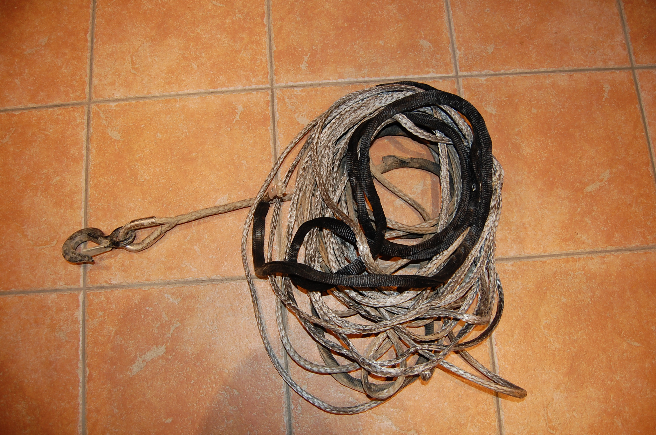

Μετα απο εναν ολοκληρο χειμωνα πανω στον εργατη και μερικες χρησεις του ηρθε η ωρα για συντηρηση του σχοινιου :wink:
Χωρις να εχω προηγουμενη εμπειρια και φυσικα αφου το εβγαλα διαπιστωσα καποια πραγματα που θα δουμε παρακατω :idea:
Ετσι ηταν οταν το εβγαλα :arrow:

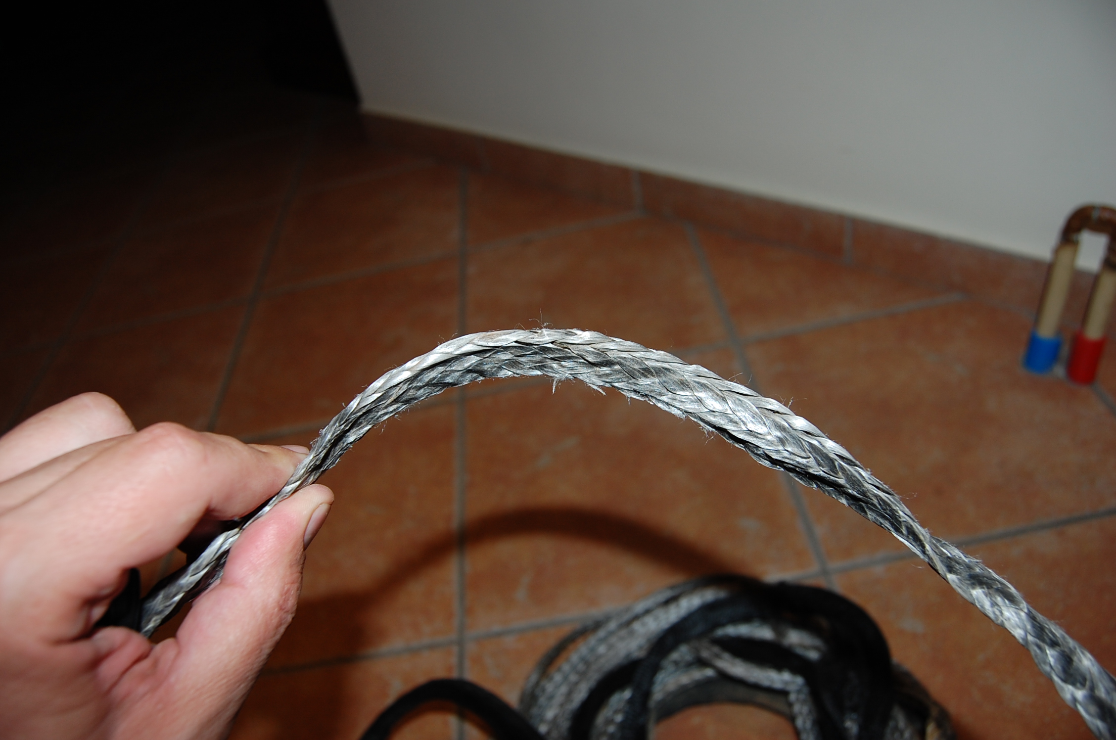

Οι εσωτερικες περιελιξεις ειχαν σε μεγαλο ποσοστο την παρακατω εικονα :roll: κατα την χρηση του εργατη πιεζονται και σφηνωνουν και σε συνδιασμο του οτι στο βουνο ειναι συνηθως και βρεγμενο γινονται "πλακε", μαλιστα σε μερικες περιπτωσεις επρεπε να κρεμαστω κυριολεκτικα για να ξετυλιχτει το σχοινι :twisted:

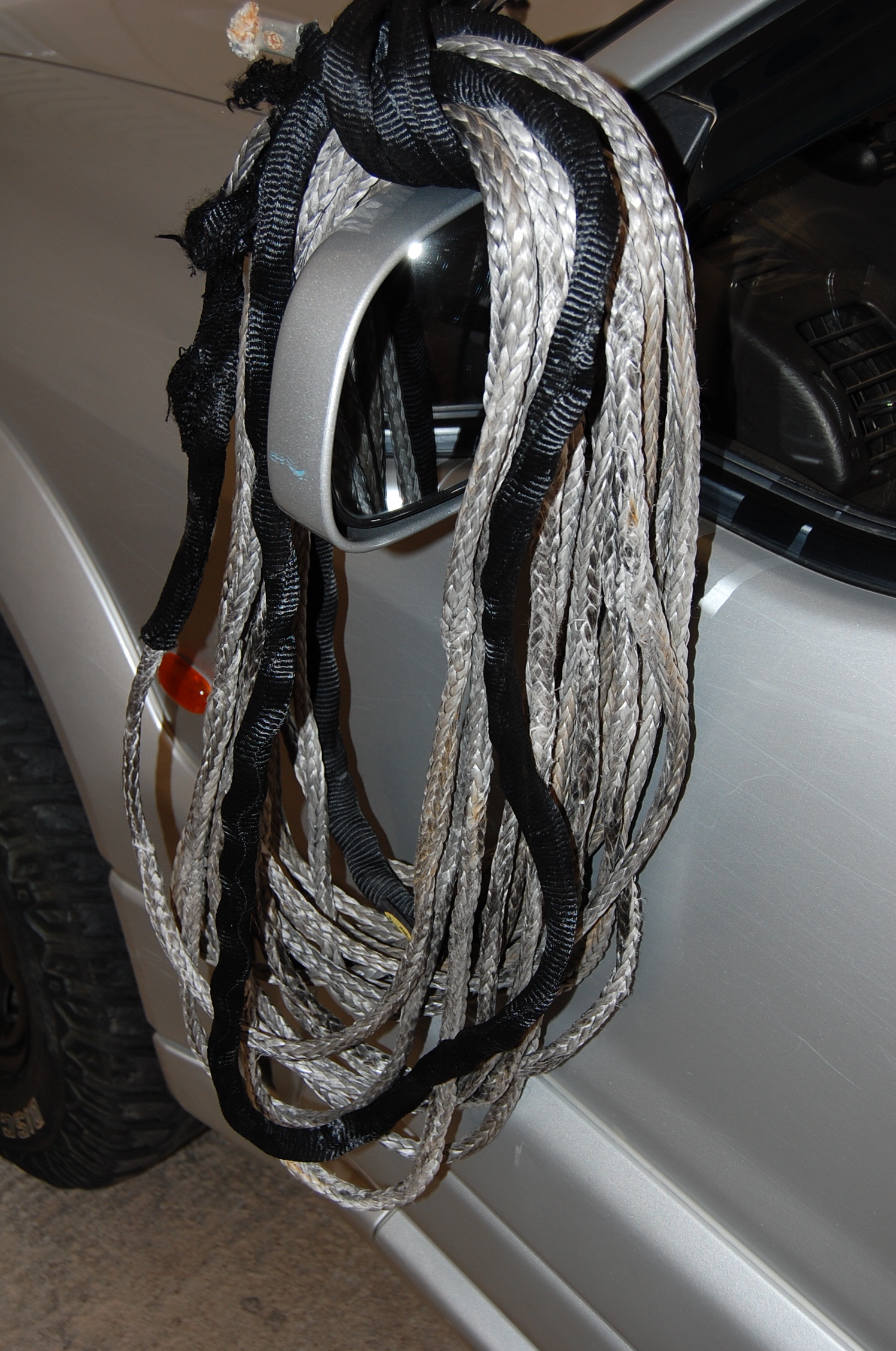

Αφου βγηκε λοιπον απο τον εργατη μπηκε στο πλυντηριο ρουχων, χωρις απορυπαντικο, μονο με μαλακτικο σε προγραμμα για ευαισθητα και θερμοκρασια 30 βαθμους, στον γαντζο τυλιχτηκε ενα παλιο T-shirt και στερεωθηκε με tire up για να μην γινει ζημια στον καδο του πλυντηριου :wink: :D
Το αποτελεσμα εξαιρετικο, εγινε σαν καινουργιο, μαλακωσε, εφυγαν οι περισσοτερες παραμορφωσεις του και οι υπολοιπες επανηλθαν με το χερι ευκολα :dance: :dance:
Φυσικα εγινε παλι η τοποθετηση του στο τυμπανο του εργατη και ειναι ετοιμο για τον χειμωνα :twisted: :twisted:

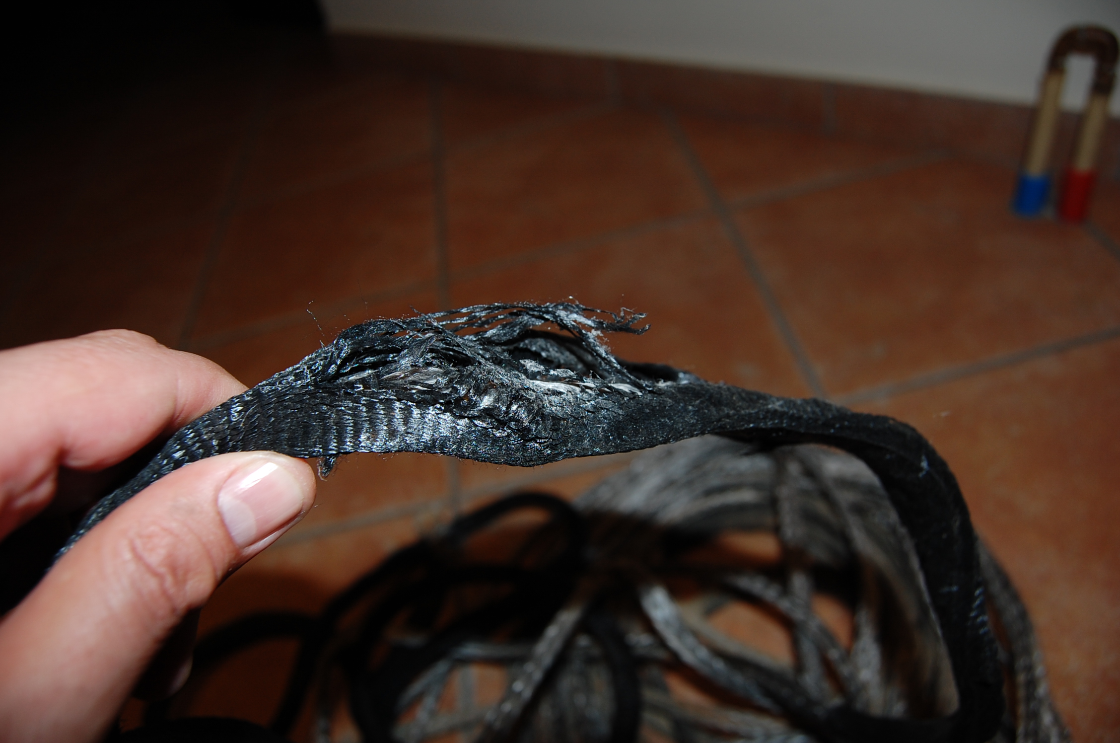

Το σημείο με το ξέφτισμα στη φώτο; :think:

Δημοσίευσηαπό KON.GV » Σάβ Αύγ 27, 2011 8:35 pm
Γιώργο δεν ειναι το πλάσμα...είναι κάλυμα από πάνω....έχει ενα στην αρχή και ένα στο τέλος.. :wink:

Δημοσίευσηαπό dpol » Σάβ Αύγ 27, 2011 8:40 pm
KON.GV έγραψε:Γιώργο δεν ειναι το πλάσμα...είναι κάλυμα από πάνω....έχει ενα στην αρχή και ένα στο τέλος.. :wink:
Ναι σωστα, ειναι το καλυμμα που εχει στην αρχη και το τελος του, η φωτο απο το σημειο που παιρνει τις πρωτες στροφες στο τυμπανο, ξεφτισματα μικρα υπαρχουν στα σημεια που εχει παραμορφωθει πολυ :wink:
