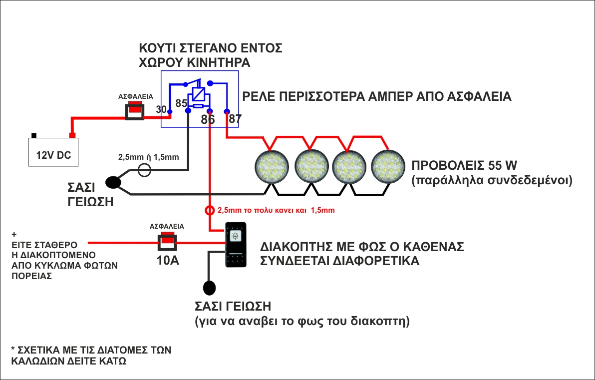

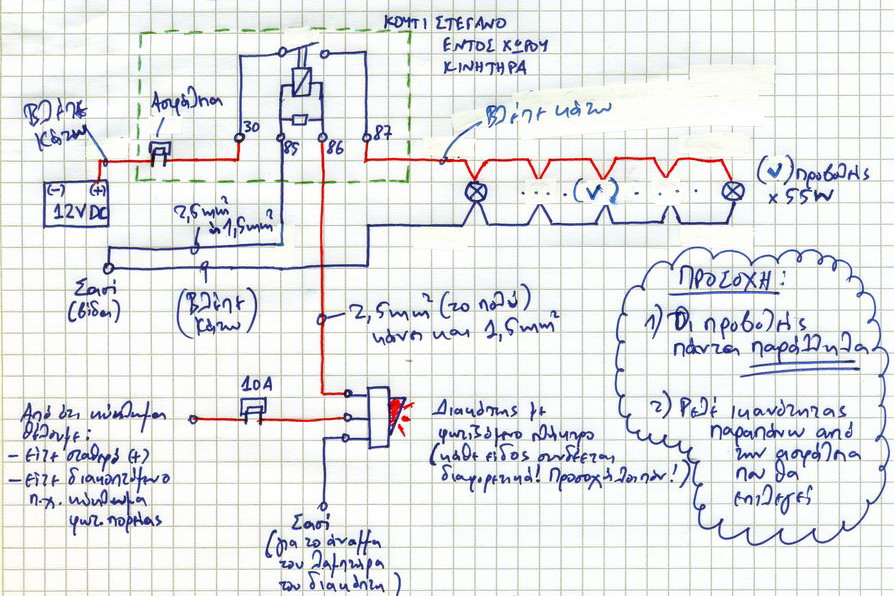

Επειδή έχω δει πολλές και διάφορες γνώμες ανά το Internet, είπα να κάτσω να ασχοληθώ λίγο σοβαρά με αυτό το θέμα :D
Η παρακάτω συνδεσμολογία αφορά ένα (1) κύκλωμα. Αν θέλουμε να ανάβουμε επιμέρους προβολείς πρέπει να επαναλάβουμε την ίδια συνδεσμολογία για όλα τα επί μέρους κυκλώματα!
Το κόκκινο είναι το (+), το μπλε είναι το (-) δηλαδή το "σώμα"
Edit (09/03/2018): ο φίλος ArisR επεξεργάστηκε το παραπάνω σχήμα για ένα ποιο όμορφο αποτέλεσμα :!: Τον ευχαριστώ πολύ για την βοήθεια που πρόσφερε :D :clap:

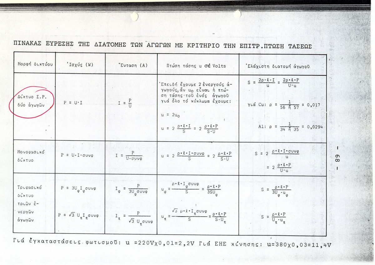

Πάμε να τα υπολογίσουμε: Χρησιμοποιήστε τους παρακάτω τύπους (για συνεχές ρεύμα)
Τύποι για Συνεχές Ρεύμα
και για τους μη έχοντες γνώσεις, έκατσα και έφτιαξα λύσεις για κάποιες περιπτώσεις:
ΕΠΙΛΟΓΗ ΔΙΑΤΟΜΗΣ ΚΑΛΩΔΙΩΝ ΠΡΟΒΟΛΕΩΝ
1. για l=5m μήκος καλωδίου και για 5 προβολείς των 55W, έστω ότι επιλέγουμε S=4mm2. Τότε έχουμε πτώση τάσης u=1V (μη αποδεκτό, αφού η γεννήτριά μας βγάζει 13,8V και η "πεσμένη" προφανώς λιγότερα, και εμείς θέλουμε οι προβολείς μας να δουλεύουν πάντα καλά).
Άρα βάζουμε 6mm2 για πτώση τάσης 0,68V και προφανώς καλύτερη απόδοση των προβολέων μας
2. για l=3m μήκος καλωδίου και για 5 προβολείς των 55W, επιλέγουμε S=4mm2 αφού u=0,58V. Λόγω όμως των 30Α ασφάλεια που επιλέγεται (πιο κάτω), επιλέγουμε τελικά καλώδιο 6mm2
Παρατηρούμε λοιπόν ότι όλα εξαρτώνται από το τι πορεία θα διαλέξουμε για να οδεύσουμε τα καλώδια και κατά συνέπεια το μήκος τους
Αντίστοιχα:
3. για l=5m μήκος καλωδίου και για 4 προβολείς των 55W, έστω ότι επιλέγουμε S=4mm2. Τότε έχουμε πτώση τάσης u=0,78V (πάλι μη αποδεκτό κατ' εμένα)
Άρα βάζουμε 6mm2 για πτώση τάσης 0,52V και προφανώς καλύτερη απόδοση των προβολέων μας
4. για l=3m μήκος καλωδίου και για 4 προβολείς των 55W, επιλέγουμε S=4mm2 αφού u=0,47V
5. για l=5m μήκος καλωδίου και για 2 προβολείς των 55W, επιλέγουμε S=4mm2 αφού u=0,39V
6. για l=3m μήκος καλωδίου και για 2 προβολείς των 55W, επιλέγουμε S=2,5mm2 αφού u=0,37V
ΕΠΙΛΟΓΗ ΑΣΦΑΛΕΙΑΣ
Αντίστοιχα με παραπάνω έχουμε:
1. Ρεύμα γραμμής Ι=22,92Α, άρα ασφάλεια: 30Α
2. Ομοίως με (1)
3. Ρεύμα γραμμής Ι=18,33Α, άρα ασφάλεια: 25Α
4. Ομοίως με (3)
5. Ρεύμα γραμμής Ι=9,17Α, άρα ασφάλεια: 15Α
6. Ομοίως με (5)
ΑΣΦΑΛΕΙΑ ΔΙΑΚΟΠΤΗ ΧΕΙΡΙΣΜΟΥ
Επιλέγουμε 10Α, μιας και οι περισσότεροι διακόπτες έχουν max ικανότητα 10Α
Extra: Προβολέας εργασίας ή για πίσω:
7. για l=10m μήκος καλωδίου π.χ. να τον ξεκουμπώσουμε από την σχάρα και να φωτίσουμε κάπου, και για 1 προβολέα των 55W, επιλέγουμε S=2,5mm2 αφού u=0,62V για αυτό το μήκος και ασφάλεια 10Α αφού Ι=4,58Α
Φυσικά όλα τα παραπάνω έχουν υπολογισθεί σύμφωνα με τους νόμους του ηλεκτρισμού.
Μπορεί κάποιος να πει "μα εγώ με 2,5mm2 φωτίζω μια χαρά και ας έχω κάνει βόλτες το καλώδιο μέσα από το αυτοκίνητο".... μάλλον δεν έχει δει την διαφορά με το 4mm2 :mrgreen:
Γι' αυτό σας παρέθεσα και το τυπολόγιο για να ασχοληθείτε και μόνοι σας 8)
ΠΡΟΣΟΧΗ: να χρησιμοποιείτε ΠΑΝΤΑ τα κατάλληλα υλικά (κος, μονωτικές ταινίες, μακαρόνια κλπ) γιατί ενδεχόμενο βραχυκύκλωμα μπορεί να αποβεί μοιραίο!!!
Όποιος δεν αισθάνεται άνετα με αυτά, καλύτερα να απευθυνθεί σε ηλεκτρολόγο :!:
Καλές συνδέσεις :D
