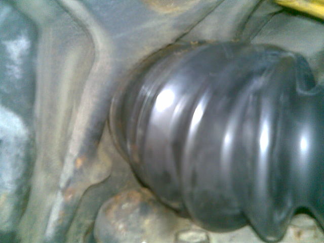

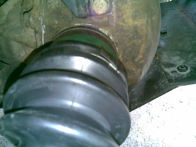

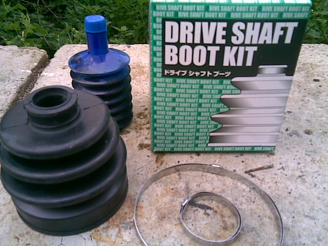

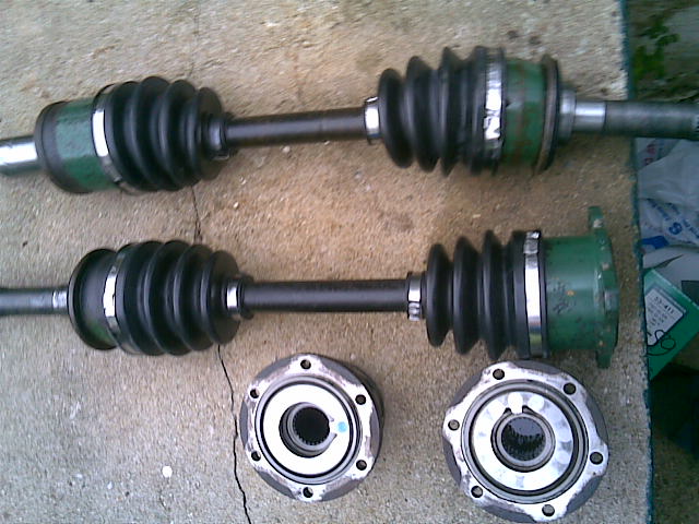

Παίρνοντας το αμάξι μεταχειρισμένο αποφάσισα να αλλάξω τις φούσκες ημιαξονίων μια και εμφανισιακά έδειχναν σημάδια αλλαγής (σκασίματα,ρωγμές κτλ).Είναι συμαντικό να αλλαχτούν πριν τρυπήσουν ή κοπούν και με αυτό τον τρόπο χαθεί το γράσσο που λιπαίνει τους μπιλιοφόρους με αποτέλεσμα την καταστροφή τους.Οι φούσκες όπως γνωρίζετε είναι δύο για κάθε ημιαξόνιο μια εσωτερική και μια εξωτερική.Οι κωδικοί τους είναι διαφορετικοί και θεωριτικά δεν ταιριάζει η εσωτερική έξω και το αντίστροφο (αν και εγώ δεν είδα κάποια διαφορά).Παρακάτω παραθέτω την αλλάγή τους καθώς και τη λίπανση.Εργαλεία,και προβλήματα θα παραθέσω όταν τελειώσω.
:!: :!: :!: Για λόγους δεοντολογίας δεν θα παραθέσω ακριβή τρόπο αφαίρεσης ημιαξονίων,αλλά θα αρκεστώ μόνο στην αλλαγή των φουσκών και κάποιες παρατηρήσεις απο την τοποθέτηση των ημιαξονίων,σεβόμενος τους επαγγελματίες :!: :!: :!:

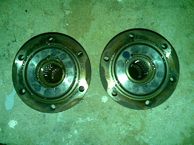

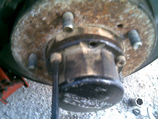

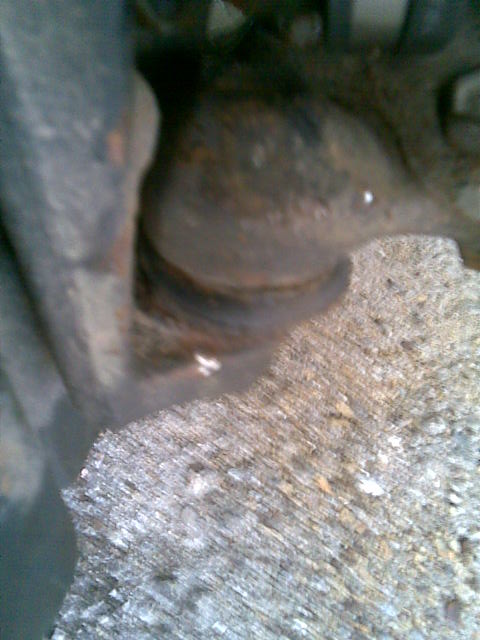

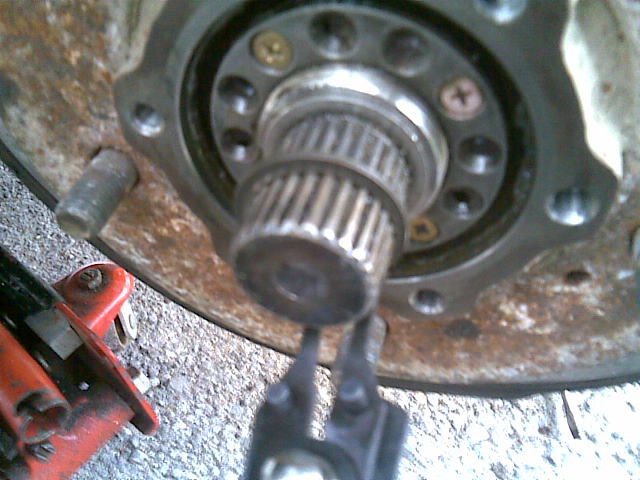

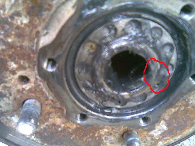

Πρωτού βγούν τα ημιαξόνια πρέπει να αφαιρεθούν οι πλύμνες καθώς το καρέ του ημιαξονίου που μπαίνει σε αυτές έχει δακτυλιοειδής ασφάλεια η οποία συγκρατεί το ημιαξόνιο στο μουαγιέ ωστε κατα τα στριψίματα του τιμονιού αλλά και τις ταλαντώσεις της ανάρτησης αυτό να μην έχει κίνδυνο να βγεί.Με αυτή την ευκαιρία καλό θα ήταν οι πλύμνες να καθαριστούν και να λιπανθούν σύμφωνα με το βιβλίο κατασκευαστή.
Οι δικές μου είναι αυτόματες (προσωρινά) καθαρίστηκαν και συντηρίθηκαν

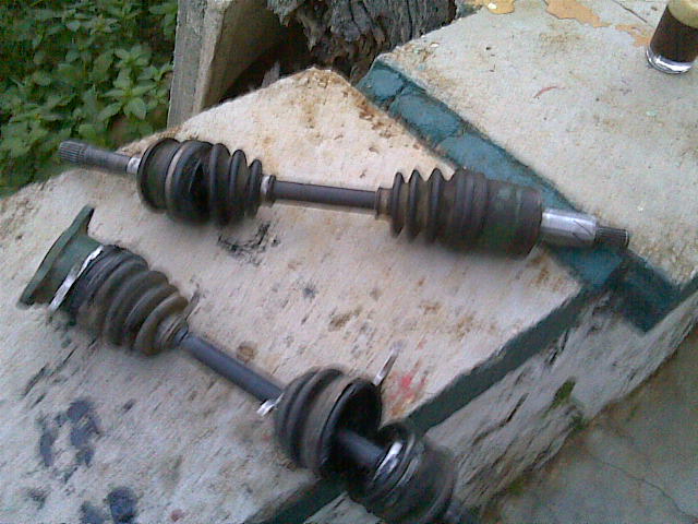

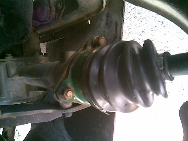

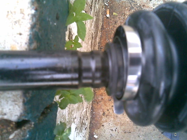

Αφού βγούν τα ημιαξόνια λύνονται οι μεταλλικοί δακτύλιοι οι οποίοι συγκρατούν τις φούσκες πάνω τους.Η αφαίρεσή τους γίνεται απλά κόβοντάς τους με έναν κόφτη.
Κατόπιν τις τραβάτε προς το κέντρο του ημιαξονίου και με ένα στουπί αφαιρείτε το περίσσιο γράσσο από τους μπιλιοφόρους.

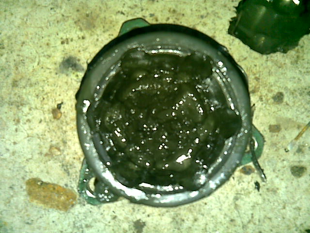

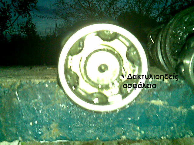

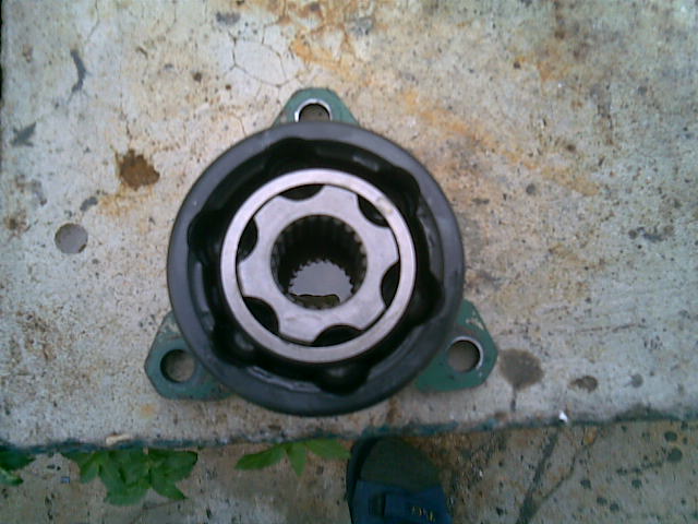

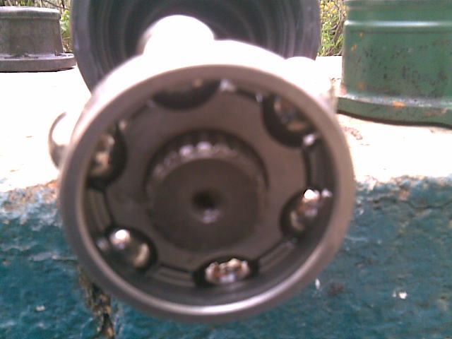

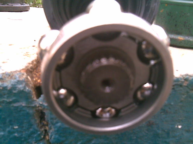

Μπιλιοθήκη ¨πράσινου¨εμπρός ημιαξονίου Vitara.Διακρίνονται οι αύλακες των έξι σφαιριδίων του μπιλιοφόρου

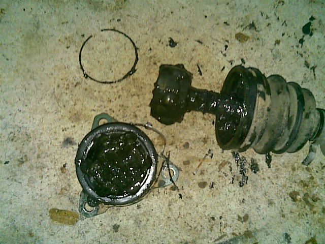

Σπρώχνωντας τώρα με το ένα χέρι τον μπιλιοφόρο προς το εσωτερικό της μπιλιοθήκης με το άλλο χέρι κρατώντας ένα ψιλό ίσιο κατσαβίδι αφαιρείται τη δακτυλιοειδή ασφάλεια η οποία συγρατεί τον μπιλιοφόρο μέσα στη μπιλιοθήκη,ωστε η μπιλιοθήκη να αποχωριστεί απο το υπόλοιπο ημιαξόνιο.

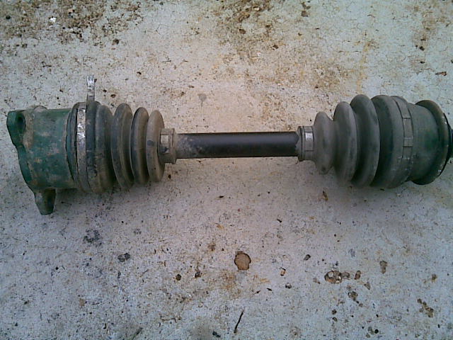

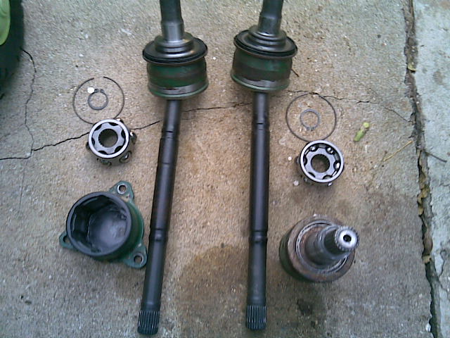

Μπιλιοθήκη - Δακτυλιοειδής ασφάλεια - Ημιαξόνιο (απο αριστερά προς τα δεξιά)

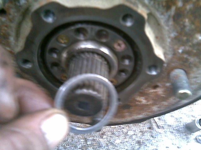

Αφήνοντας στην άκρη τη μπιλιοθήκη,παίρνουμε το ημιαξόνιο και με μία πένσα για ασφάλειες αφαιρούμε την ασφάλεια που βρίσκεται πάνω στο ημιαξόνιο και συγκρατεί τον μπιλιοφόρο,ωστε να μπορούμε να τον αφαιρέσουμε προκειμένου να αλλάξουμε τις φούσκες...
Μπιλιοφόρος ¨πράσινου¨ημιαξονίου διακρίνονται τα έξι χαλύβδινα σφαιρίδια

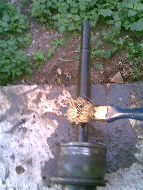

Παίρνοντας βενζίνη και με ένα πινέλο καθάρισα τα παλιά γράσσα.
Αφού καθαρίστηκαν όλα τα παρελκόμενα έμειναν να στεγνώσουν (χρόνος όσο ένας φραπές)
Αφού στεγνωσαν,πήρα τις φούσκες (οι οποίες είχαν μέσα το γράσσο και σφικτήρες) και ξεκίνησα να τις περνάω....

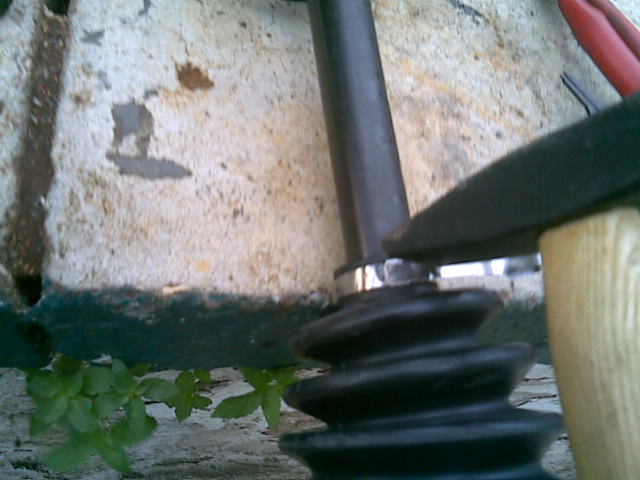

Και κατόπιν έσφιξα τον κολιέ με μιά πένσα και σφυρί.

Ύστερα στην μπιλιοθήκη έβαλα λίγο λάδι μηχανής και δούλεψα το μπιλιοφόρο.
πέρασα τη μέσα φούσκα με τον μικρό κολιέ της και κατόπιν τον τοποθέτησα στο καρέ του ημιαξονίου....
Πήρα την ασφάλεια...
και με μία λαβίβα ασφαλειών
την έβαλα στην πατούρα της ασφαλίζοντας τον μπιλιοφόρο στο ημιαξόνιο.
Σήκωσα το ημιαξόνιο όρθιο και μέσα στη φούσκα έριξα το γράσσο της περιμετρικά....

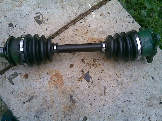

κατόπιν έβαλα το ημιαξόνιο με τον μπιλιοφόρο μέσα στην μπιλιοθήκη ασφαλίζοντάς τον με την ασφάλειά του και τοποθέτησα τη φούσκα στην πατούρα της σφίγκοντάς την με τον κολιέ της όπως παραπάνω.Τελειώνοντας έτσι το ένα....
οπου με τον ίδιο ακριβώς τρόπο έκανα και το άλλο.....
Ήμουν έτοιμος για τοποθέτηση.....

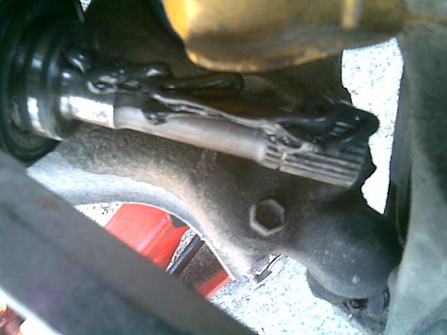

Ξεκινώντας απο δεξιά,έβαλα το ημιαξόνιο στο διαφορικό μέχρι να ¨κουμπώσει¨
και κατόπιν έβαλα το ακραξόνιο στο μουαγιέ
Όταν το ημιαξόνιο μπήκε στα σημάδια του,τοποθέτησα το μπαλάκι (balljoin) του ψαλιδιού στο μουαγιέ

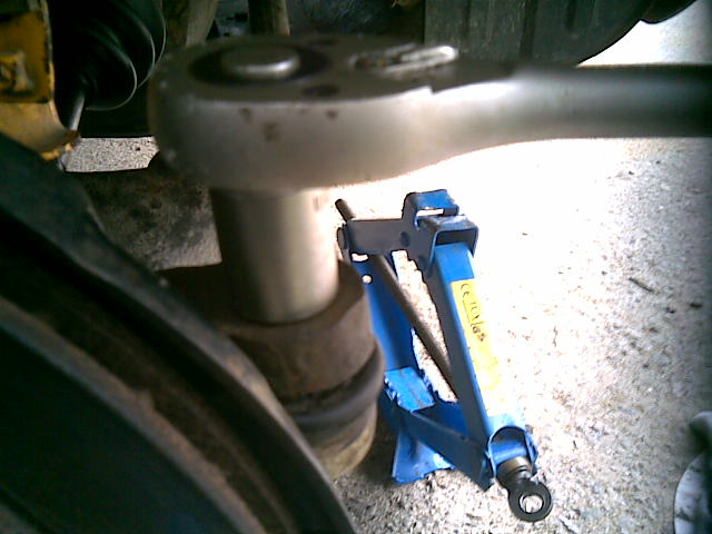

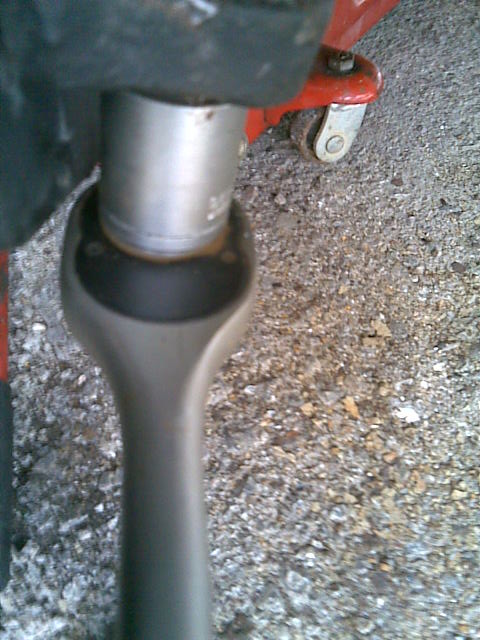

Κατεβάζοντας τον γρύλλο ο κώνος του balljoin σφίνωσε στη πατούρα του μουαγιέ,οπου σφίχτηκε το παξιμάδι με ένα 22αρι καρυδάκι
Κατόπιν τοποθέτησα τη μπάρα του τιμονιού και την έσφηξα με ένα 19άρι καρυδάκι

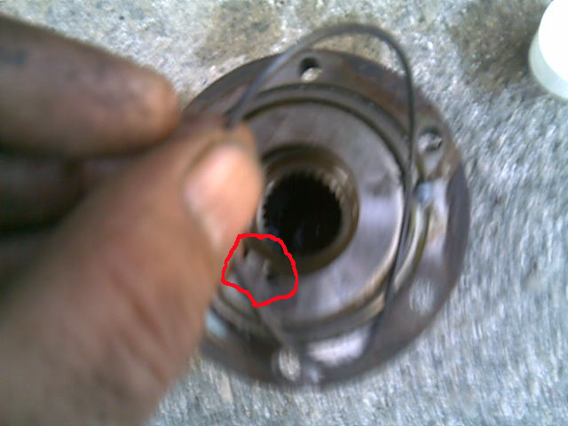

κατόπιν πήρα την πλύμνη και τοποθετώντας καινούρια o-ring
τη γράσσαρα και την έβαλα πάνω σφίγκωντάς την σταυρωτά και προσέχωντας το δόντι στο δακτύλιο της πλύμνης να μπεί στην πατουρα

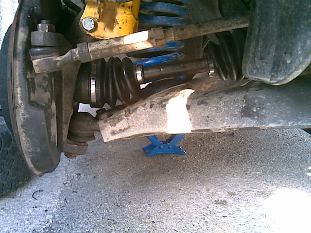

Το ίδιο έκανα και απο την άλλη πλευρά με τη διαφορά οτι το ημιαξόνιο δεν μπήκε στο διαφορικό αλλά βιδώθηκε στον τρίποδο σύνδεσμο...
Η γωνία των μπροστινών ημιαξονίων κατα το κρέμασμα είναι αυτή.....
:think: :think: :think: (Σηκώνεται κι΄άλλο)

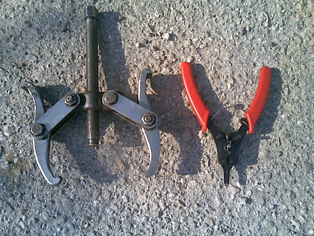

Τα ¨ειδικά¨εργαλεία που χρησιμοποίησα είναι αυτά....
Η παραπάνω εργασία απαιτεί εξειδηκευμένες γνώσεις.
Ο κατασκευαστής προβλέπει 19 gr γράσσο/φούσκα
:wink:
Αριστερά εξολκέας για τα balljoin - Δεξιά λαβίδα ασφαλειών.

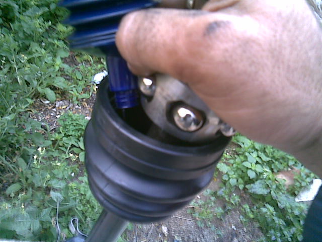

απλά να συμπληρώσω κάτι για το ημιαξόνιο του συνοδηγού που κουμπώνει απευθείας μέσα στο καβούκι έχει μια ασφάλεια τύπου Ο-ring ανοιχτού θέλει αλλαγή κάθε φορά που χρειάζεται να βγάλουμε το ημιαξόνιο. :idea:
Αν δεν την αλάξουμε υπάρχει περίπτωση πολύ εύκολα να ξεκουμπώσει το ημιαξόνιο και σε πλήρη έκταση της ανάρτησης το καρέ(πολύσφηνο)να πεταχτεί πιο έξω και γίνει η ζημιά. :idea:

Το συνολικό κόστος (αγορά ανταλλακτικών κτλ) έφτασε τα 57 ευρώ 4 φόυσκες ημιαξονίων (4 χ 12 ευρώ),2 σσωληνάρια γράσσο γραφιτούχο ( 2 χ 1.80) 4 ασφάλειες (4 χ 0.50) ένα πακέκο τσιγάρα Leader γαλάζιο (1 χ 2.40) :P
