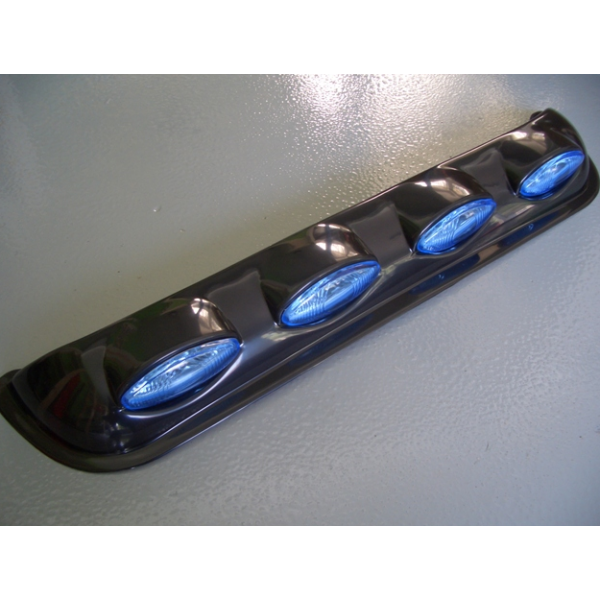

Κάπου διάβασα ότι μπάρες φώτων σαν αυτή :
δεν είναι καλές .. Ποιος ο λόγος;
Έχουν κάποιο θέμα;

Στεγανότητα στα προβολάκια και ξεκόλλησε νομίζω.... ο kfanis είχε βάλει αλλά του βγήκε μάπα....

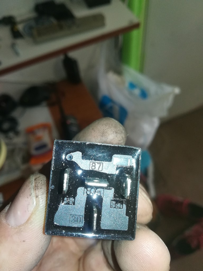

Πάνο, έχω αυτό το ρελε της φωτο,
αλλά η μια επαφή του δεν ειναι 87 αλλά 87Α..
Κάνει η μήπως στην 87Α είναι μόνιμα κλειστό το κύκλωμα..Γιατί σύνδεσα τα φώτα αλλά είναι μόνιμα
αναμμενα.. Η έχω κάνει κάποιο λάθος..

Δημοσίευσηαπό ArisR » Τετ Μαρ 21, 2018 6:14 pm
Βρήκα την απάντηση..
Η επαφή 87Α είναι μόνιμα συνδεδεμένη με την 30..
Χρησιμοποιώντας αυτό το ρελε κόβουμε την παροχή..
Είναι ανάποδο δηλαδή.. Όταν δώσουμε ρεύμα κόβει τη παροχή
Αυτά τα ρελε είναι απο gps tracker για να κοβουν την παροχή..

Δεν φαινόταν καλά το "a" .... :roll: :roll:

Δημοσίευσηαπό ArisR » Τετ Μαρ 21, 2018 7:08 pm
Δε πειράζει.Βρηκα άλλους με 5 επαφές..
