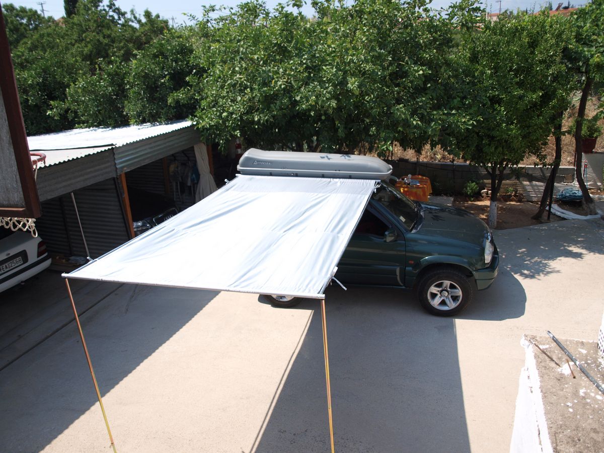

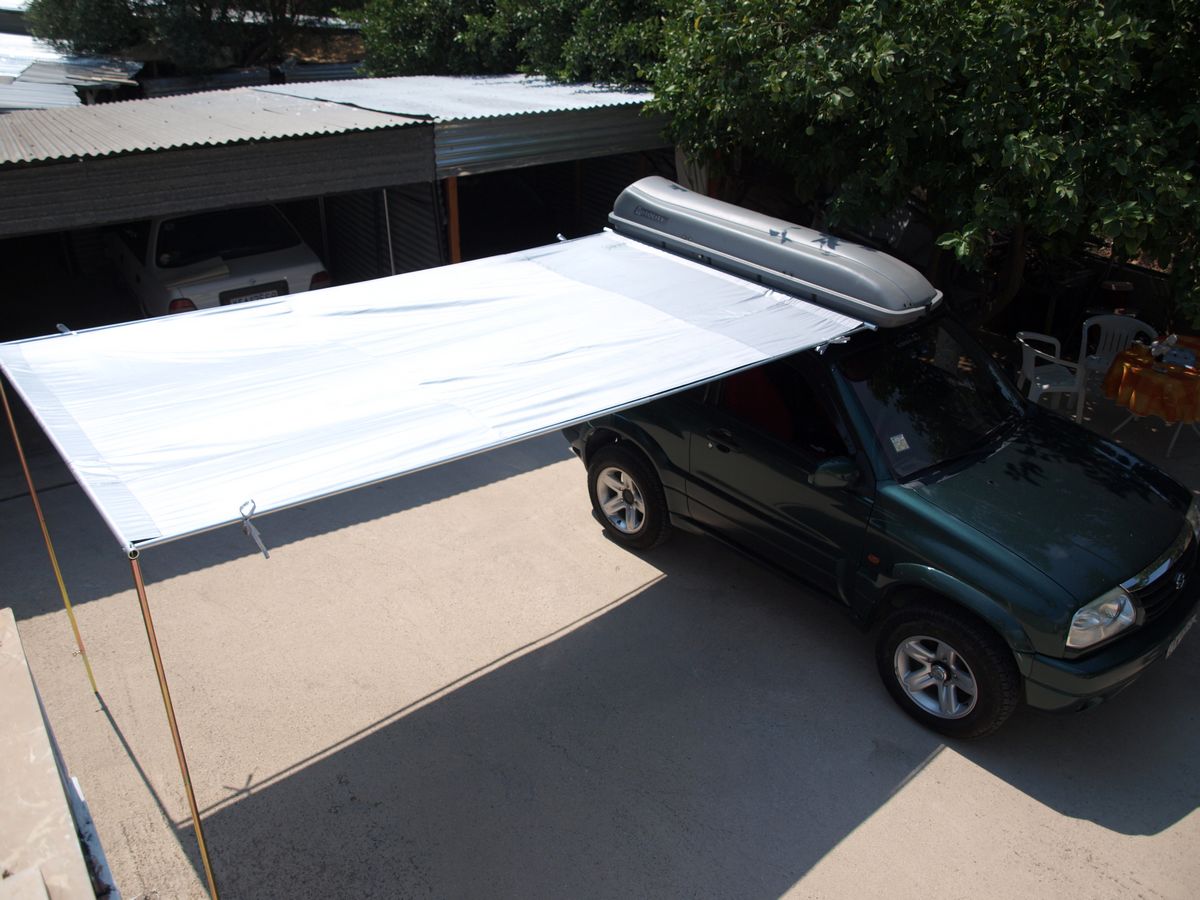

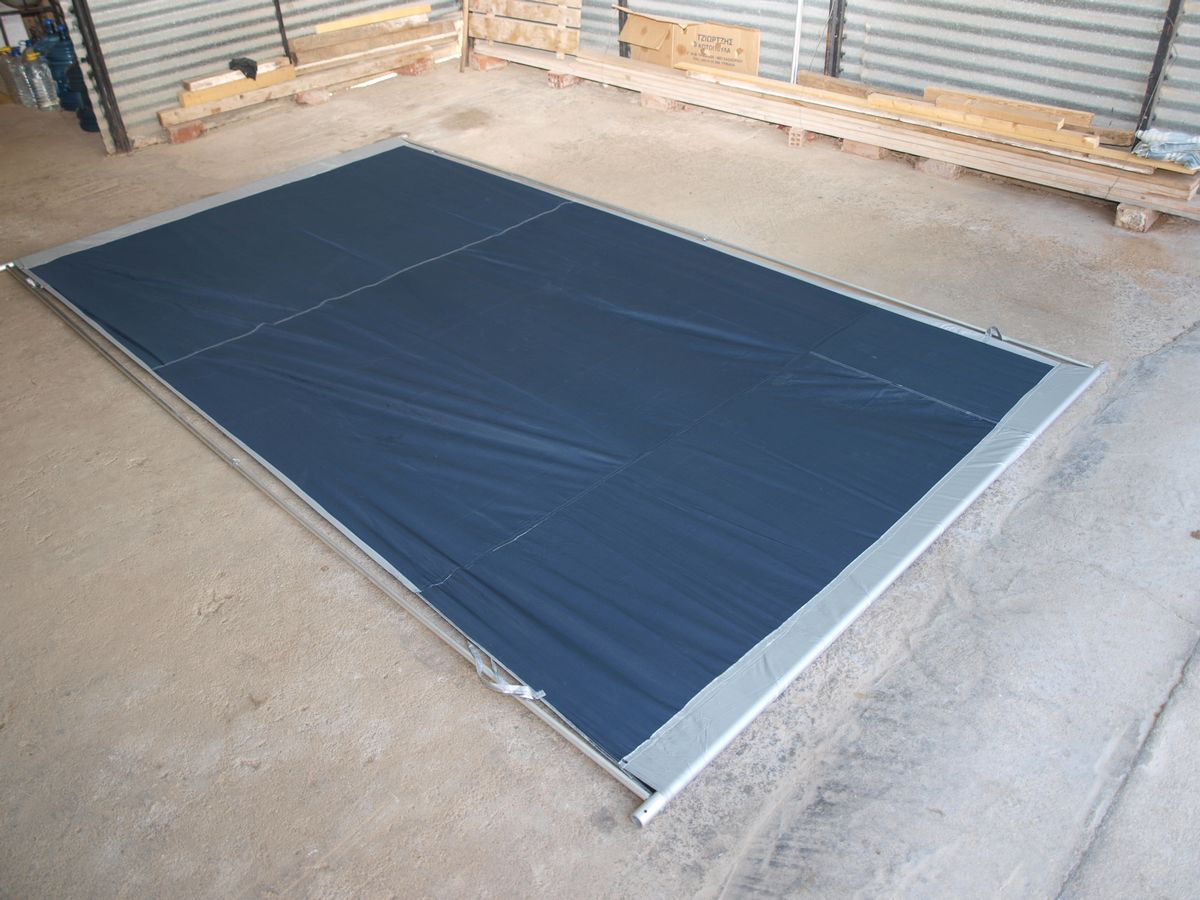

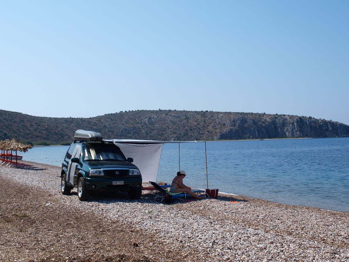

Εδώ και πολύ πολύ καιρό σκεφτόμουν να φτιάξω μια τέντα για σκιά στην παραλία, που να στηρίζεται στο αυτοκίνητο.
Ήθελα να μένει τεντωμένη και να ασφαλίζει στο έδαφος με δύο σχοινιά για τον αέρα.
Είχα "σχεδιάσει" νοερά το πως θα την κάνω, αλλά όλο το ανέβαλα.
Η ιδέα ήταν να χρησιμοποιήσω αλουμινένιους σωλήνες και ένα πολύ ελαφρύ αλουμινόπανο, ίδιο μ' αυτό που έχουν οι σκηνές igloo (Polo κλπ)!
Είχα μάλιστα ένα τέτοιο, διάστασης 3μ Χ 3μ!
Επειδή η μπαγκαζιέρα οροφής έχει μήκος 2,10μ, οι σωλήνες αλουμινίου που χρησιμοποίησα έχουν μήκος 2,05 max, για να χωράνε μέσα!
Όσοι δεν έχουν τέτοια μπαγκαζιέρα, μπορούν άνετα να τοποθετήσουν στην σχάρα τους σωλήνα PVC αποχέτευσης με βιδωτές τάπες μπρός πίσω, και να βάλουν εκεί τους σωλήνες της τέντας.

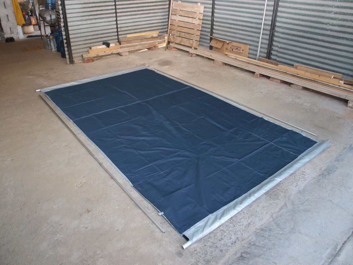

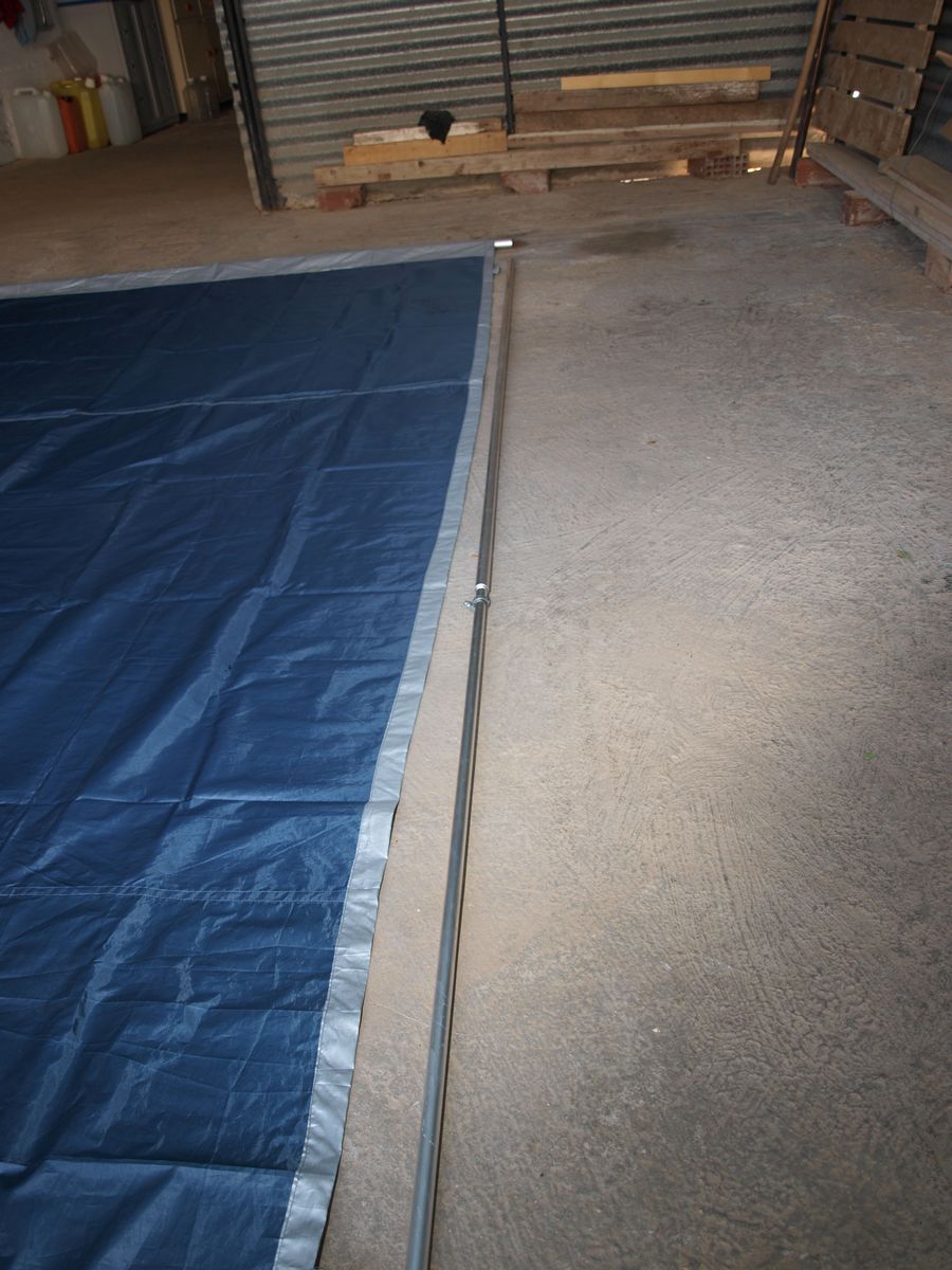

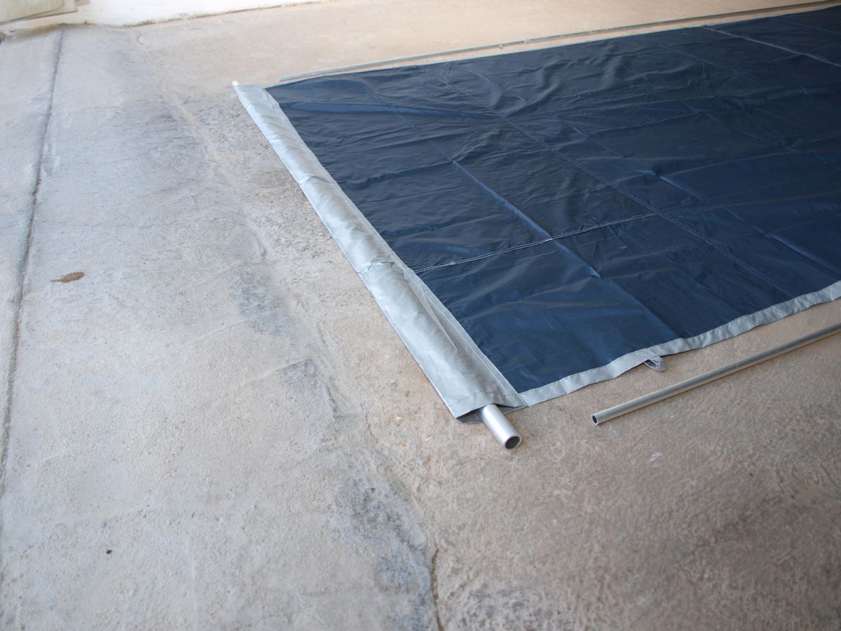

Καταρχήν, κόπηκε και γαζώθηκε πάλι η τέντα ώστε να γίνει 2μ Χ 4μ., και στις δύο στενές πλευρές της γαζώθηκε σαν θηλιά!
Μετά το γάζωμα, οι διαστάσεις της έγιναν 1,95μ Χ 3,60μ.

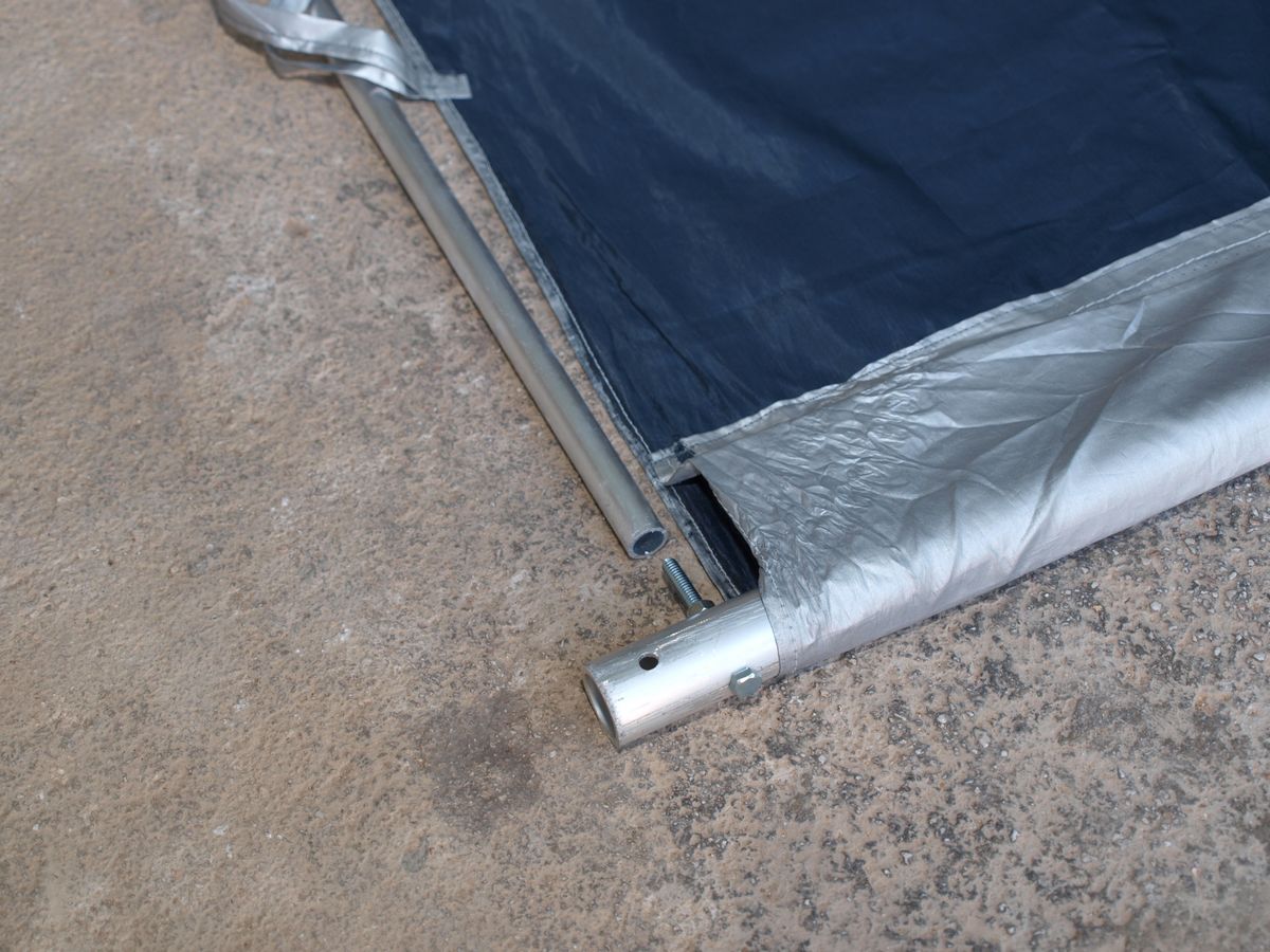

Αγοράστηκαν:
2 αλουμινένιοι σωλήνες 0,03μ Χ 2,05μ, που περάστηκαν μέσα στις "θηλειές" της τέντας,
2 αλουμινένιοι σωλήνες 0,02μ Χ 2,00μ και
2 αλουμινένιοι σωλήνες 0,016μ Χ 2,00μ.

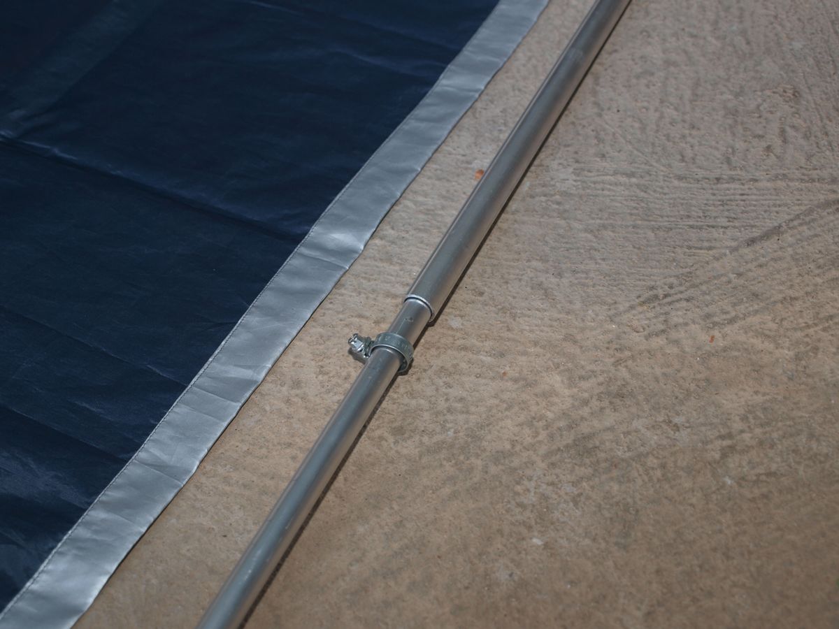

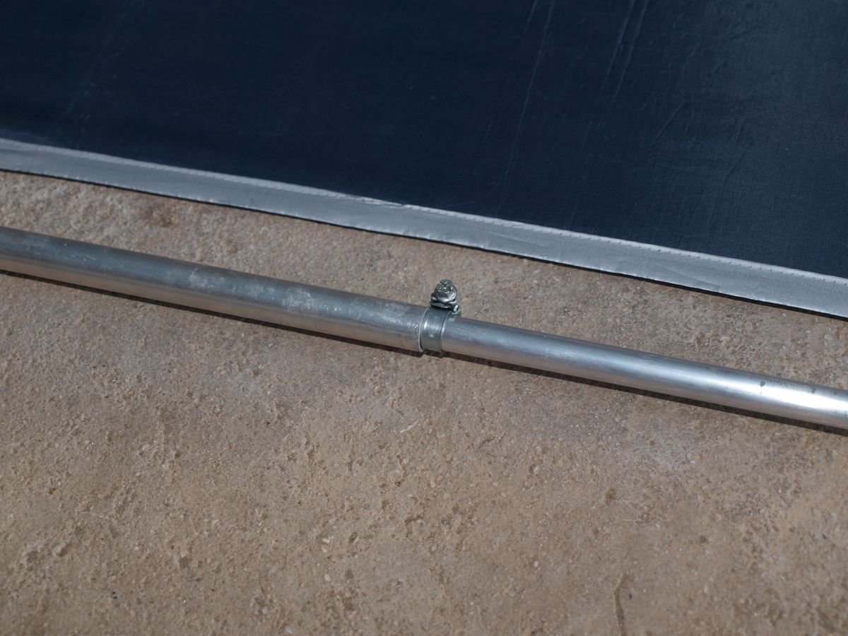

Τα δύο τελευταία μεγέθη (διαμέτρου 2 και 1,6 εκατοστών) "συρταρώνουν" ο ένας μέσα στον άλλον, και με έναν απλό μεταλλικό σφιχτήρα μπορούν να σταθεροποιηθούν στο σημείο που θέλουμε!
Χρησιμοποιήθηκαν 4 βίδες 6εκ. με τα παξιμάδια τους σαν "οδηγοί" για να ασφαλίζουν οι λεπτότεροι αλουμινοσωλήνες πάνω στους χοντρύτερους.

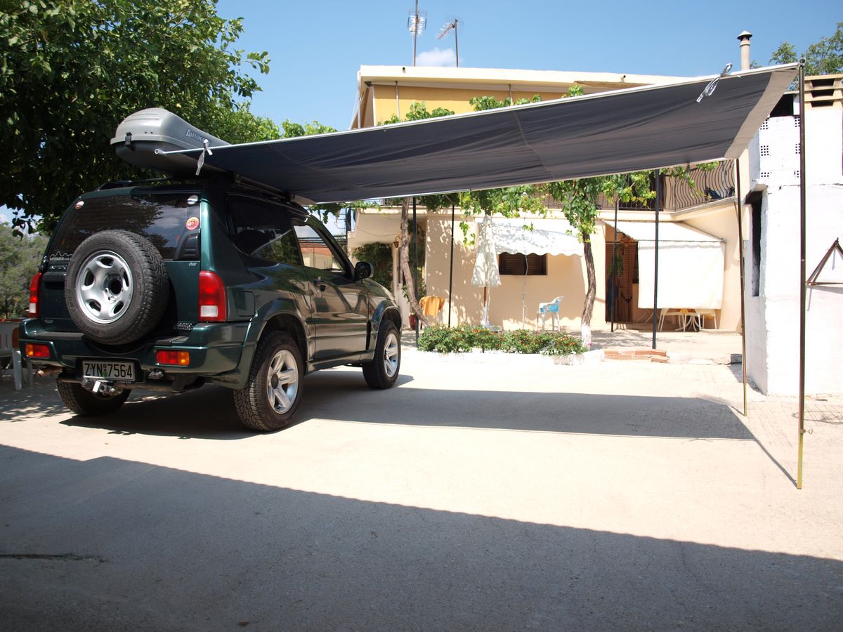

Αγοράστηκαν επίσης από το κατάστημα On Holidays, που μας έχει κάνει προσφορά στα είδη camping που διαθέτει, δύο μεταλλικοί ρυθμιζόμενοι ορθοστάτες με "ακίδα" στην άκρη, για τη στήριξη της τέντας.
Οι ακίδες περνούν μέσα από τρύπες και προεξέχουν από τον αλουμινένιο σωλήνα, ώστε να δεθούν από κει τα κορδόνια που θα ασφαλίσουν την τέντα στο έδαφος.
Η τέντα ασφαλίζει πάνω στο αυτοκίνητο με ένα ενισχυμένο δίμετρο λάστιχο αποσκευών, αυτό με τους γάντζους στις άκρες!
Πιάνει στις 2 άκρες του σωλήνα που ακουμπάει στο αυτοκίνητο.
Κόστος:
Αλουμινένιοι σωλήνες------- 55 ευρώ
Ορθοστάτες------------------ 23 ευρώ
Βίδες, σφιχτήρες------------ 3 ευρώ
Λάστιχο---------------------- 2 ευρώ
Την τέντα, μια και την είχα ήδη, δεν μπορώ να την κοστολογήσω. Επειδή όμως θέλω να χρησιμοποιήσω λίγο ανθεκτικότερο πανί, θα αγοράσω κάποια στιγμή ένα κομμάτι λεπτό πανί για κουκούλα αυτοκινήτων και θα το ξαναφτιάξω!
Πάμε όμως στις φωτογραφίες που θα σας κατατοπίσουν καλύτερα από τα λόγια!

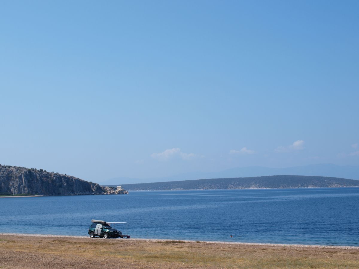

Ρε ατιμε Τσαρε, τι ημερα και ωρα εισαι στην παραλια και την εχεις πριβε??? :lol: :lol:

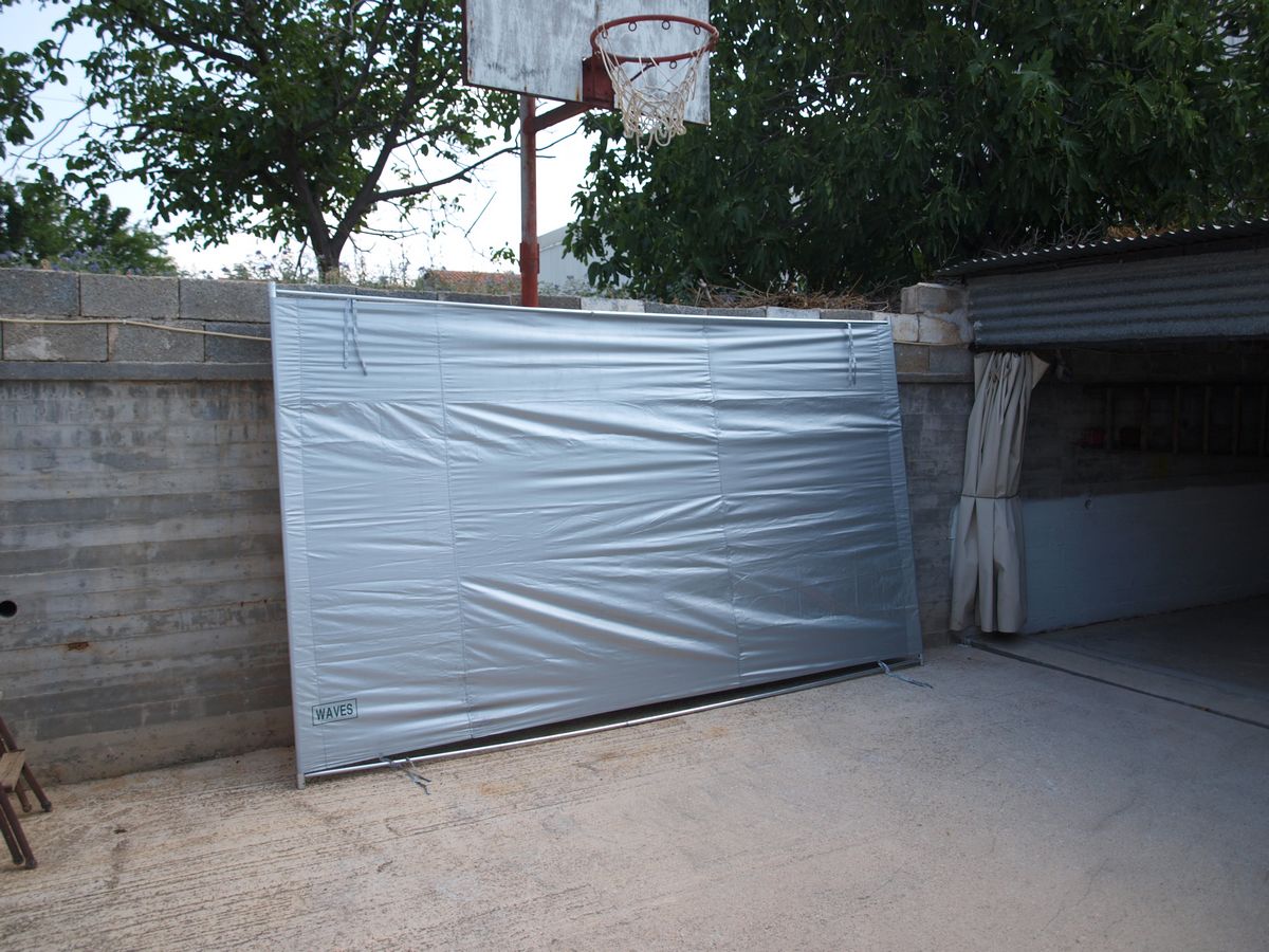

Η τεντα πολυ καλη μπαϊ δε γουεϊ, για βαλε αναλυτικα και πως μαζευει :think:

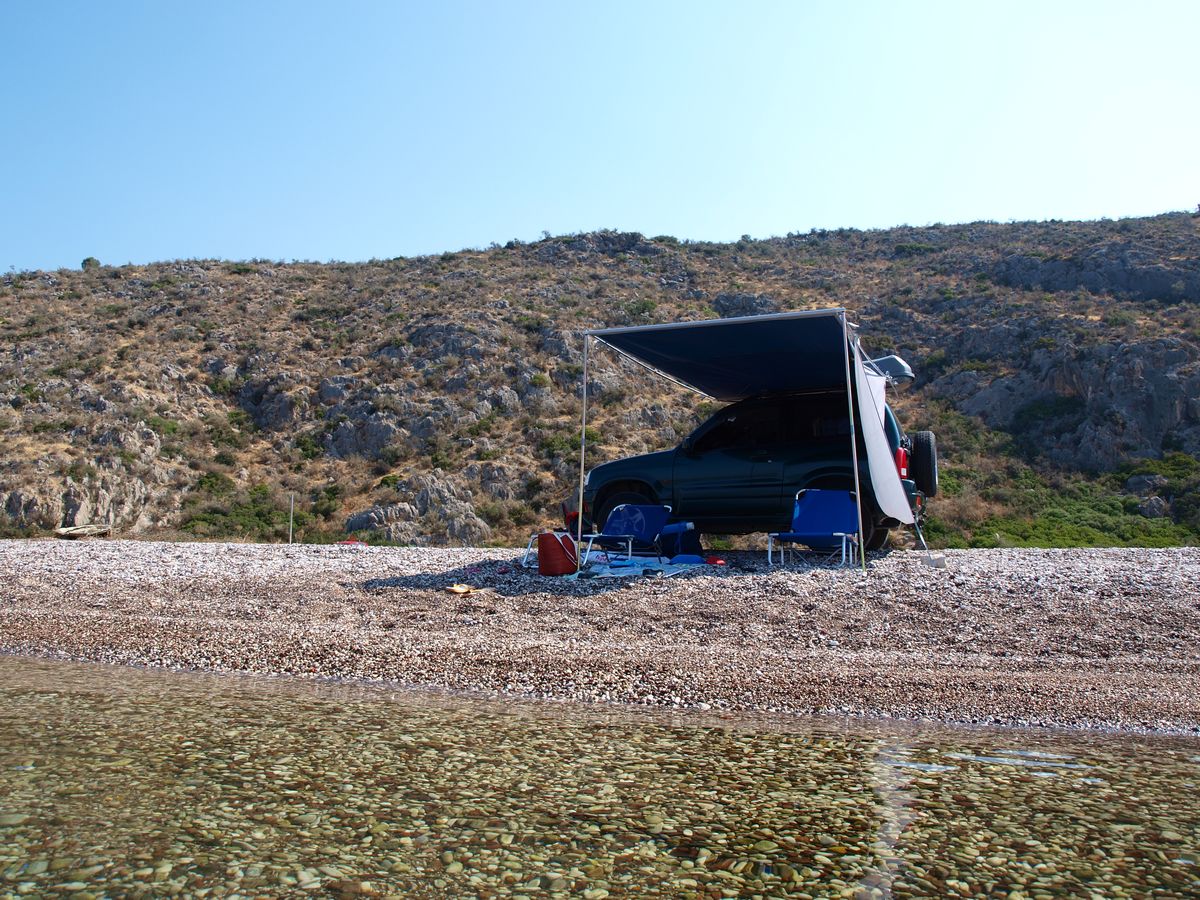

Παραλία Κονδύλι! 10:00' Κυριακή! (στις 12:30' βέβαια γινόταν το έλα να δεις, αλλά κανένας δεν πλησίασε κοντά μας!!!)
dpol έγραψε:Η τεντα πολυ καλη μπαϊ δε γουεϊ, για βαλε αναλυτικα και πως μαζευει :think:
Λασκάρεις τα δύο σφιχτηράκια και σκορπάει! Παίρνεις στο χέρι 8 δίμετρους σωλήνες (6 αλουμινένιους και 2 ορθοστάτες), διπλώνεις το πανί σου (ή το τυλίγεις γύρω τους) κι έτοιμος!

βρε θηριο ποτε προλαβες???
Μπραβο Νικολα πολυ καλη βγηκε :clap: :clap: :clap: :clap:
Εκει με τα σφιχτηρακια πρεπει να σκεφτεις κατι αλλο γιατι ειναι λιγο φασαρια το βιδωνε-ξεβιδωνε :think:
Ισως αν κανεις μια τρυπουλα και βαλεις εναν πιρο να ειναι καλυτερα(υπαρχουν πιροι με ασφαλεια και απο τις 2 μεριες) :wink:
