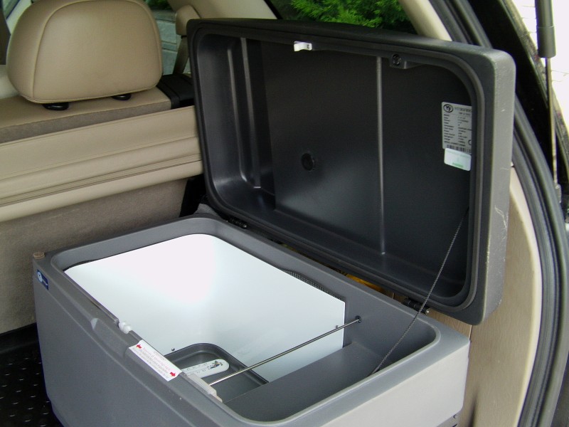

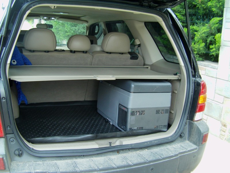

Επειδή δεν μπορώ να κάτσω ήσυχος είπα να αρχίσω σιγά σιγά τις προετοιμασίες για τις καλοκαιρινές διακοπές καθώς και για τα μπόλικα camping που έχω σκοπό φέτος να κάνω.

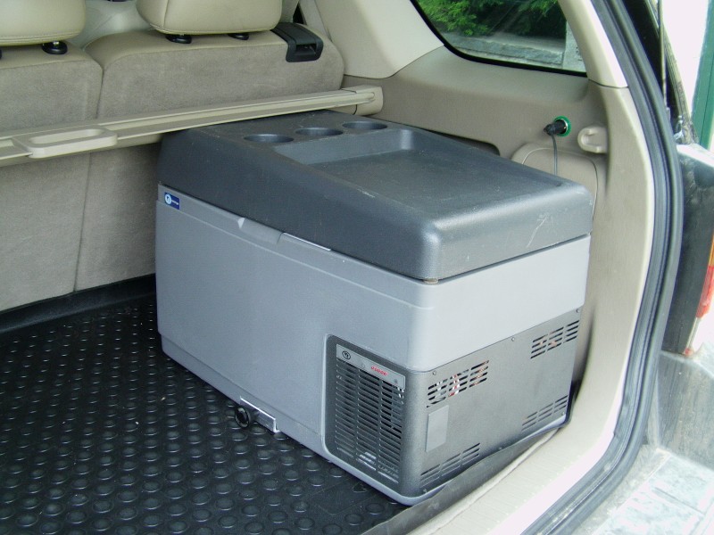

Οπότε ετοιμάστηκαν τα καλοκαιρινά πατούμενα που είχα πάρει πρίν μήνες (ζάντες) :whistle: και αγοράστηκε και μπήκε σε βάση σταθερό για το καλοκαίρι ένας ψυγειοκαταψύκτης της Vitrifrigo 41 lt.
Ειδικά το δεύτερο θα το τιμήσουμε δεόντος με τα μπυρώνια :mrgreen:
Ο ψυγειοκαταψύκτης είναι από +10 εως -10 με κομπρεσέρ και φρέον 12v/24v.

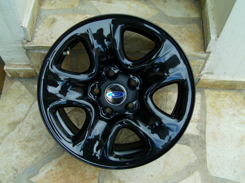

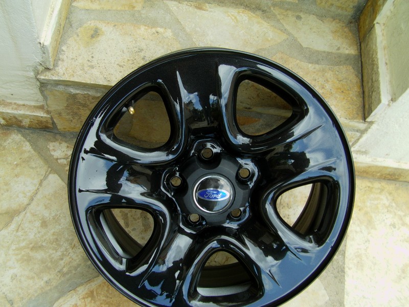

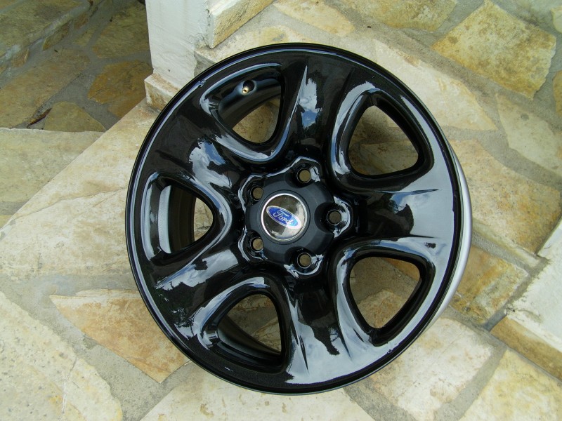

Οι ζάντες που ήταν από NGV σιδερένιες βάφτηκαν μεταλλικό μαύρο και βερνικόθηκαν για προστασία καθώς και ανοίχτηκε ο κεντρική τους τρύπα λόγο μεγαλύτερης που έχει το Maverick.Το καρέ είναι ίδιο :wink:
Πάμε :arrow:
Παρατηρήστε την τάπα της ζάντας στο κέντρο.
Από την τάπα εξαφανίστηκε το ''S'' και μπήκε το ειδικό λογότυπο

Λοιπόν μάγκες επειδή βλέπω ότι υπάρχουν πολλοί ενδιαφερόμενοι για το εν λόγο ψυγείοκαταψύκτη θα δώσω μερικές πληροφορίες και από εκεί και πέρα ξαναμιλάμε
Το συγκεκριμένο είναι από τα 3 καλύτερα που κυκλοφορούν στην αγορά στο είδος του μαζί με τα WAECO και ARB.
Όλα φοράνε το ίδιο κομπρεσέρ της Danfoss απλά σε μερικά μοντέλα στα ίδια λίτρα αλλάζει με λίγη διαφορά η ψύξη.Δηλαδή αντί για -10 μπορεί να έχουν -15 ή -20.Φυσικά αλλάζει τραγικά και η τιμή από εκεί και πέρα.
Το συγκεκριμένο σε αυτή την κατηγορία είναι από τα οικονομικότερα.Vitrifrigo c41
Εγώ το πήρα από τον Λυράκη που είναι δίπλα στα ΚΤΕΛ στην Εθνική και σαν πρώτη τιμή μου είπε 450ε και 2 χρόνια εγγύηση.Τελικά βρήκα από τον ίδιο από σύμπτωση ενα μεταχειρισμένο και το πήρα 350.
http://www.vitrifrigo.com/eng/catalog.a ... 1&n=runner
ΛΥΡΑΚΗΣ
Κηφισού & Δράκοντος 100
2105129277
Φαντάζομαι ότι αν τον πάρετε τηλέφωνο και του πείτε για 2 ή 3 κομμάτια ότι θα κάνει και καλύτερη τιμή για τον καθ'ένα :wink:

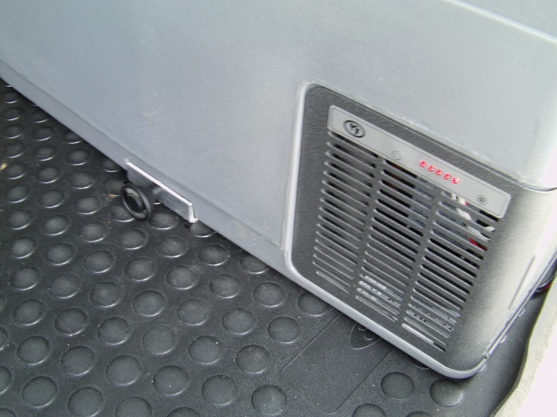

Τα συγκεκριμένα που φέρνει είναι χωρίς βάση και φίσα στα πλάγια και χωρίς καλάθι μέσα.Το φούλ extra μοντέλο που φέρνει ο Ζώης Ευσταθίου στο Μοσχάτο σε ερώτηση που του έκανα τελική τιμή μου το άφηνε 570ε :shock: http://www.zois.gr/
Οπότε και προτίμησα να μην έχω καλάθι ,βάση έφτιαξα μόνος μου καθώς στην πραγματικότητα και η γνήσια είναι ένα λαμάκι από κάτω και από την αναμονή που έχει να ενώσω ένα καλώδιο στον ηλεκτρολόγο μου και να γλιτώσω αν έπερνα καινούργιο 120 ευρώ. :wink:
Τώρα σαν χωρητικότητα για να καταλάβετε τι χωράει απλά αναφαίρω ότι αριστερά στην ειδική θήκη για μπουκάλια χωράει 3 του 1,5 λίτρου και σαν κουτάκια coca cola συνολικά 46 :wink:
Σε 20 λεπτά δοκίμασα και πιάνει -7 και σε 2 ώρες -10 :wink:
Έχει θερμοστάτη και μόλις πιάσει την θερμοκρασία που του έχεις πεί κόβει να τραβάει ρεύμα μέχρι να ξαναχρειαστεί να ανεβάσει.Οπότε μένει και συνεχώς στο ρεύμα του αυτοκινήτου για ας πούμε ένα βράδυ χωρίς πρόβλημα.Το δοκίμασα για 7 ώρες συνέχεια με σβηστώ αμάξι και κανένα πρόβλημα :wink:
Η διάστασή του είναι 60χ40χ40
Αυτά και μου λέτε ότι θέλετε :wink:
