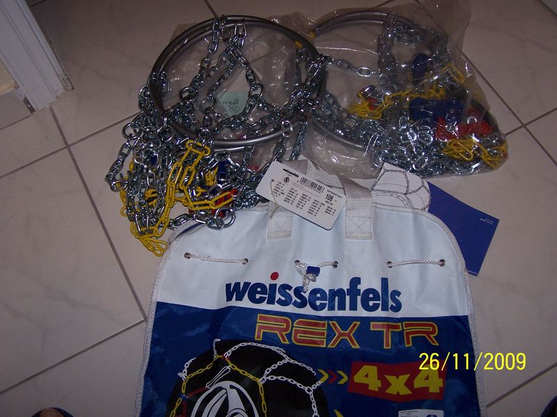

Επειδή είδα οτι αρχίσανε τα μέλη να έχουν "ανησυχίες" για τον πάγο εγώ έχω να προτείνω αυτές:
Τις πήρα όταν πήρα το GV από Autoplus 250? αν θυμάμαι καλά...
Ξέρω, ξέρω, θα πείτε ότι λαλακία έκανα αφού σπάνια τις χρειάζεσε... αλλά σκέφτηκα, οτι πάνω στο βουνό, με 2 παιδιά (όταν δεήσω να τα πάω :lol: ) νύχτα να σου σπάσει καμιά αλυσίδα... πίκρα μεγάλη... γι' αυτό έβαλα βαθιά το χέρι στη τσέπη :wink: Πιστεύω ότι αυτό αξίζει να το πάρεις καλό :wink:

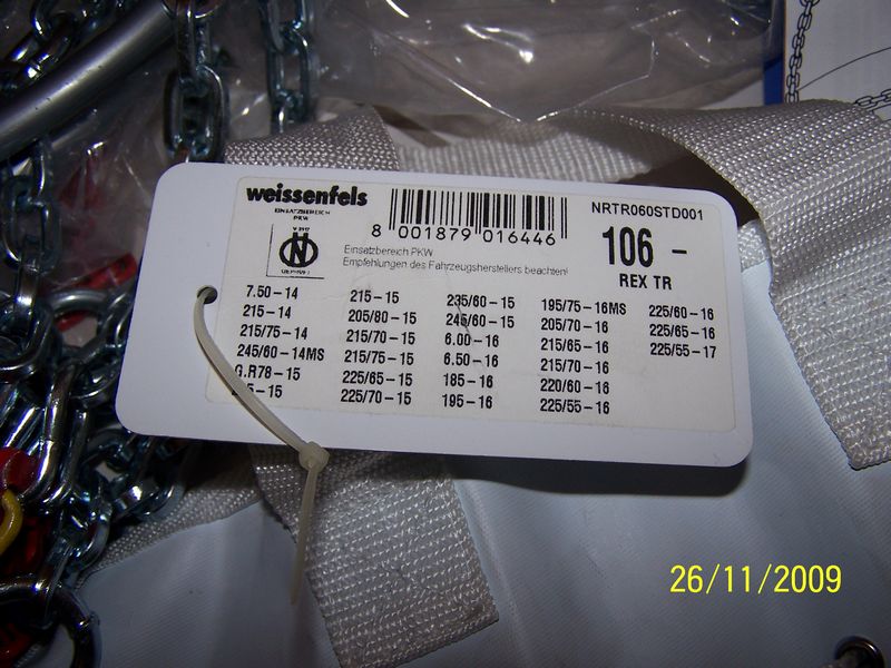

Α!, δεν ξέρω πάχη.... αλλά ένα πράγμα είδα: ζυγίζουν 8,7kg και οι δύο μαζί
Και κάτι ακόμα: στο μαγαζί έβλεπα τις διαστάσεις στο καρτελάκι και σκεφτόμουνα οτι δεν κάνουν... Σοφά όμως σκέφτηκα να τις δοκιμάσω επι τόπου, το αποτέλεσμα: σε 235/60/16 που φοράω ταιριάζουν αψογα!

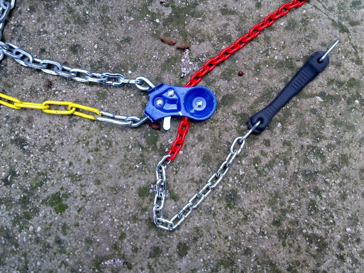

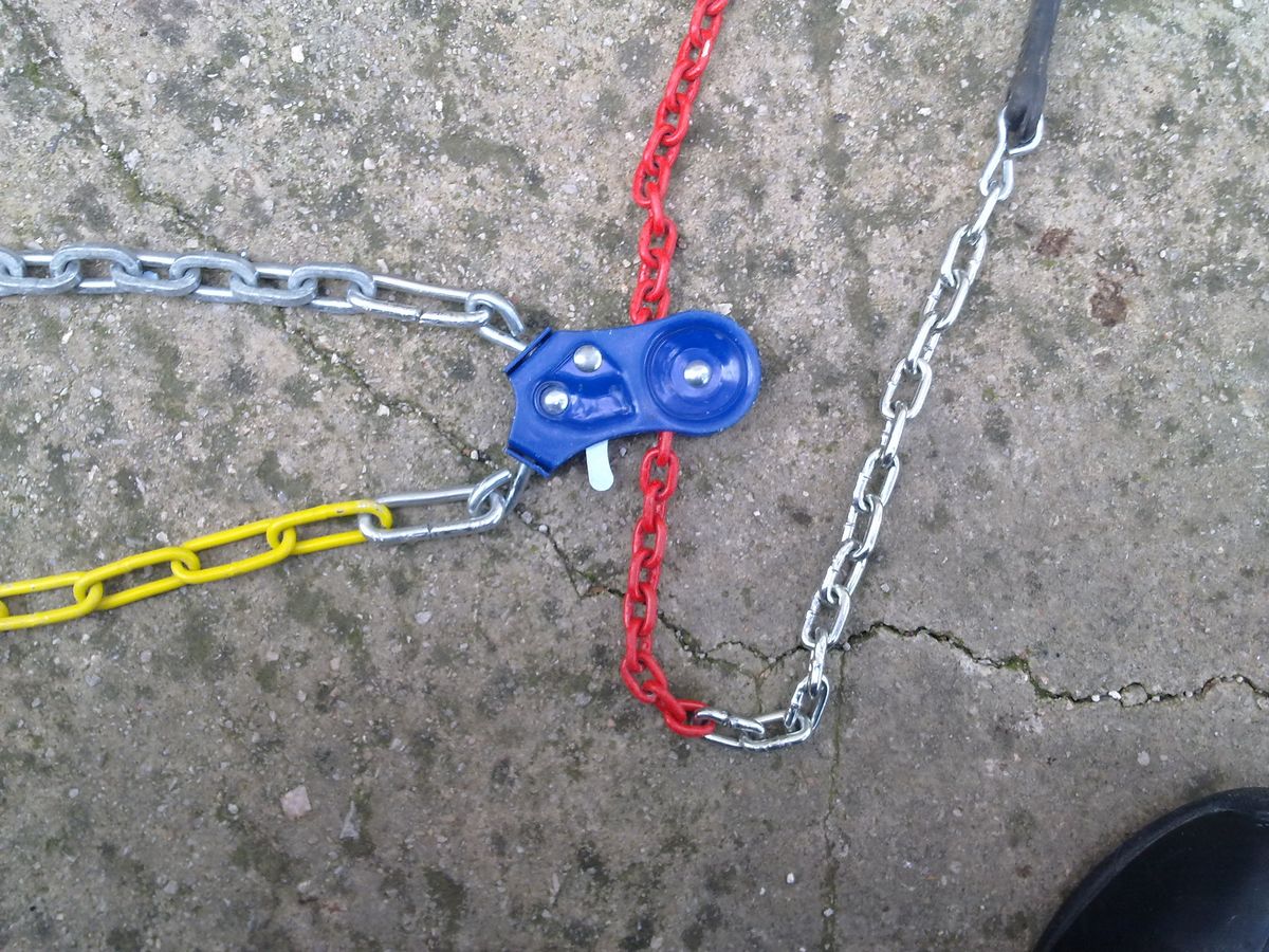

Και επανέρχομαι στις αλυσίδες μουυυυυ..... :whistle:
Ένεκα έκτακτης δουλειάς που μου έτυχε, έχασα το 3ήμερο (Θεοφανείων) και την "ζεστασιά" μιας διερευνητικής στην Ζήρεια :whistle: αλλά μιας και η δουλειά τέλειωσε με την ψυχή στο στόμα σήμερα το πρωί, είχα χρόνο να ασχοληθώ με τις αλυσίδες μου μιας και η εκδρομή δεν μου αφήνει περιθώρια να μην το κάνω :!: (Κωστάκη, αν ερχόμουν από σήμερα πάνω, εσύ θα με βοηθούσες :mrgreen: )
Το πρόβλημα που είχα λοιπόν, ήταν ότι από όταν άλλαξα τα λάστιχα και από 235/60/16 πήγα σε 225/70/16 οι (ακριβοπληρωμένες :P ) αλυσίδες μου κούμπωναν ΟΡΙΑΚΑ, που σημαίνει ότι αυτό το κούμπωμα/καστάνια που έχει, δεν ήταν στο "μάγουλο" του ελαστικού, αλλά πλησίαζε την "κόψη" του πέλματος, με αποτέλεσμα:
1. Στην "συμπίεση" του ελατηρίου και το "χώσιμο" της ρόδας στον θόλο, το κούμπωμα έβρισκε και έξυνε το φτερό από μέσα
2. Η μακρυά λεπτή (κόκκινη) αλυσιδίτσα που έχει το λάστιχο/κρίκο και "περνάει" μέσα από την καστάνια και από 2 άλλα σημεία, τώρα ήταν κοντή και το όλο "πιάσιμο" και κούμπωμα δεν ήταν σωστό....
Έτσι, έβαλα προεκτάσεις... τώρα πλέον οι αλυσίδες κουμπώνουν τέλεια :dance:
Η μία αλυσίδα
και η άλλη
