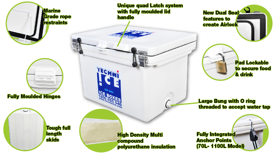

Aναβαθμιση της φορητης ψυξης αγαθων στο αυτοκινητο μιας και σκεφτομαι ολιγοημερες αποδρασεις με σκηνη! :camping:
Εννοειται η επιλογη φορητου ψυγειου παγου μονοδρομος διοτι τα καλα ηλεκτρικα ειναι απαγορευτικα απο θεμα τιμης αλλα και παθητικα στα δικο μας κλιμα.
Μεχρι τωρα οι επιλογες ηταν ενα καλο απο ειδη καμπινγκ(antartica) που βγηκε παληκαρι αρκετα χρονακια και διαφορα αλλα διαρκειας ψυξης max μιας μερας.
Μετα απο πολυ ψαξιμο εχω καταληξει στα απο Αυστραλια με καλα τεχνικα χαρακτηριστικα σε δυσκολες συνθηκες και πολλες μερες ψυξης.
Επισης χρησιμοποιουν την τεχνολογια τεχνητου ξηρου παγου(κανει και για ζεστο) και απο οτι λενε ειναι 6φορες "δυνατοτερος" απο τον κανονικο και ασφαλης στην χρηση με τροφιμα.
Οποτε θα ηθελα την γνωμη σας,εαν εχει αγορασει καποιος ενα τετοιο(τα ειχαμε δει στο φεστιβαλ 4χ4 στο τεραβαιπ) ή και ακομα μια αλλη προταση.
Θεωρω ενα καλο ψυγειο ειναι διαχρονικη επενδυση για μας που ασχολουμαστε με το ψαρεμα,διασχισεις αλλα και για μεταφορα πχ νωπων κρεατων,κα απο χωριουδακια που επισκεπτομαστε,κτλ ;-)

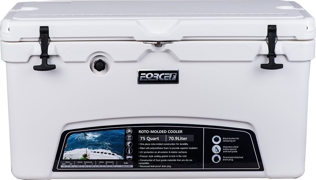

Αλλη μια σειρα των ιδιων προδιαγραφων ειναι τα FORCE,λιγο παραπανω "τσιμπημενα" στην τιμη :twocents-mytwocents:
Οποιος ενδιαφερεται παντως απο στην HELEXPO θα εχει προσφορουλες σιγουρα ;-)

Mια φορα αγοραζεις τις συσκευασιες τεχνητου και ξηρου παγου και τον φτιαχνεις και μετα τον εχεις συνεχεια,ξεπαγωνει και τον ξαναπαγωνεις.
Μπες στο μαγαζι με τα προιοντα techni ice που εβαλα πιο πανω, εχει βιντεακια το δειχνει και το εξηγει. ;-)
Κι εγω να πω οτι ειμαι δΙστακτικος :think: ...λενε οτι κρατα η ψυξη πανω απο 10μερες και παλι ειναι υπεραρκετο! :eek:

Επειδή ενδιαφέρομε για ξηρό πάγο, αλλά κάπου "έχασα την μπάλα"
Πως θα παγώσω τις κυψέλες που δείχνει στο techni ice :think:
Ο καταψύκτης στο σπίτι μου πάει μέχρι -24 C
Στις πληροφορίες που έστειλε ο ΆρηςR στο τέλος λέει:
ΠΡΟΣΟΧΗ
Η θερμοκρασία του ξηρού πάγου είναι -78,5 C. Να φοράτε πάντα γάντια όταν
χειρίζεστε τον ξηρό πάγο.
Αυτό ξέρω και εγώ, είναι προϊόν βαθιάς κατάψυξης, γιαυτό αναρωτιέμαι που θα βρω.
Τα προϊόντα της techni ice μήπως απλός αργούν να ξεπαγώσουν περισσότερο από τις κλασικές παγοκύστες :think:
Όπου κάνω λάθος επιδιορθώστε με :D

Στελιο εχει διαφορα τελικα ο ξηρος απο τον τεχνικο παγο...ισως σας μπερδεψα λιγο...και γω το ειδα τωρα.
Σιγουρα για τον παγκοσμιο ταξιδευτη μας Νικο το καλο ηλεκτρικο φορητο μονοδρομος.
Για μενα παλι και εβδομαδα να μου κραταει ειμαι υπερευχαριστημενος.
Υπομονη λοιπον μολις τα δω live και κανω τις ερωτησουλες μου,θα ενημερωσω.
