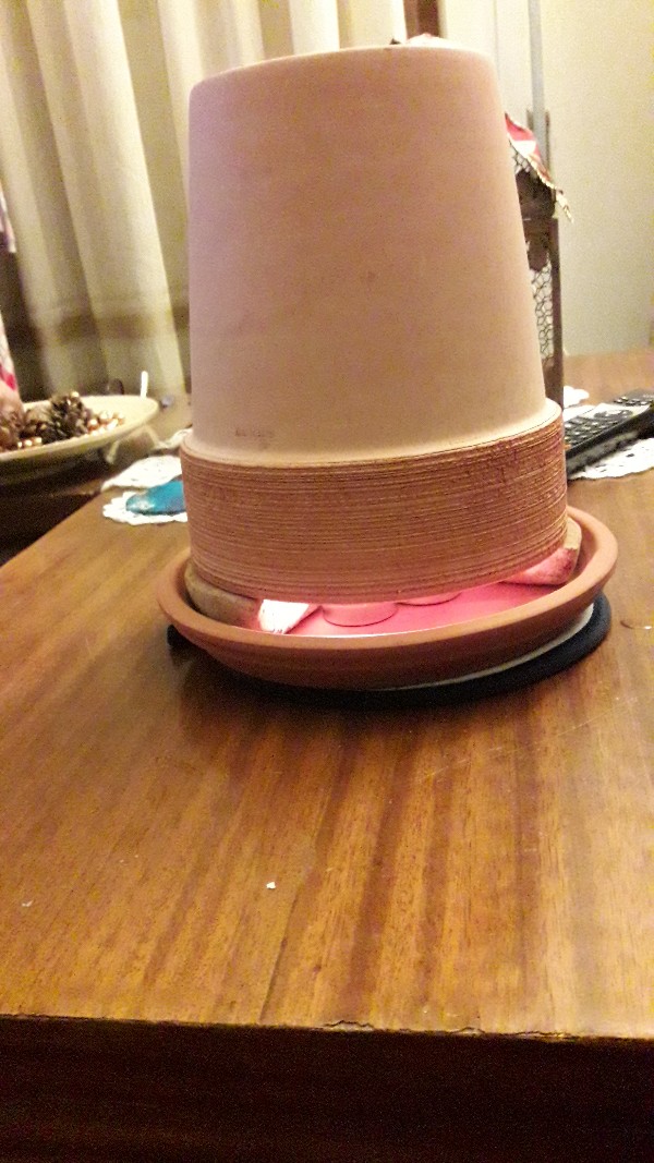

Επειδη με ετρωγε η περιεργεια, πηγα και πηρα 2 γλαστρες, ενα πιατακι και εστησα αυτο με 4 ρεσω:
Με δυο λογια αποτελεσμα 0. 15 βαθμους κατεβηκε μεσα στο σπιτι, οποτε την δουλεια ανελαβε το προπανιο.
