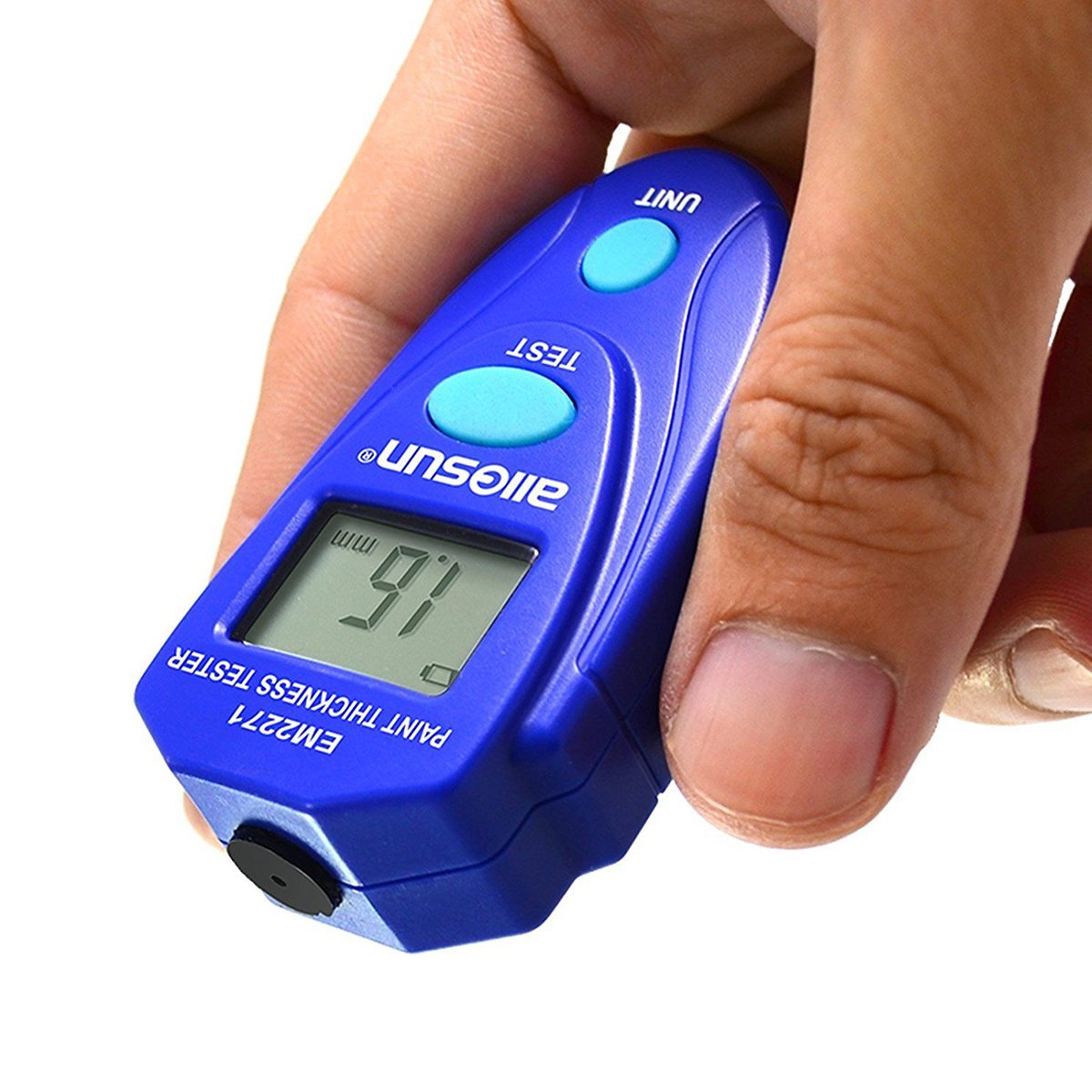

Μπορεις πλεον να βρεις παμφθηνους μετρητες παχους μπογιας για να ελεγξεις μονος σου αν το μεταχειρισμενο που προκειται να αγορασεις ειναι τρακαρισμενο και ξαναβαμμενο,ασχετα με το τι ισχυριζεται ο πωλητης.Οχι οτι μετα το αμαξι θα ειναι αποριπτεο αλλα δεν θα πρεπει να ειναι τοσο υψηλη η τιμη του οσο ενα ατρακαριστο εντελως.
Η λειτουργεια τους ειναι απλουστατη και χωρανε και στο μπρελοκ σου.Aμα το χρωμα σε καποια σημεια ειναι υποπτα λεπτο,τοτε το αμαξι ειναι εκει ξαναβαμμενο υστερα απο τρακαρισμα.
Υπαρχουν οι μαγνητικοι οπως το του παρακατω βιντεο
ενω και amazon ειναι γεματα απο φτηνα ψηφιακα σε διαφορους τυπους.

Γιώργο, νομίζω ότι αν είναι ξαναβαμμένο είναι μεγαλύτερη η ένδειξη και όχι μικρότερη γιατί το χέρι δεν μπορεί να πετύχει λεπτή στρώση primer, base coat και clear coat όπως το ρομπότ.
Σε κάθε περίπτωση όμως ο γενικός κανόνας είναι ότι δεν πρέπει να υπάρχουν διαφορές σε όλο το αμάξωμα, εκτός από τα πλαστικά μέρη - ίσως και κάποια αλουμινένια που δεν μπορούν τα συγκεκριμένα να πάρουν μετρήσεις.

Και οι γωνιές και τα τελειώματα έχουν περισσότερη μπογιά ακόμα και από το ρομπότ.
