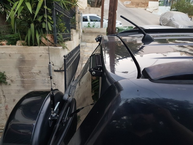

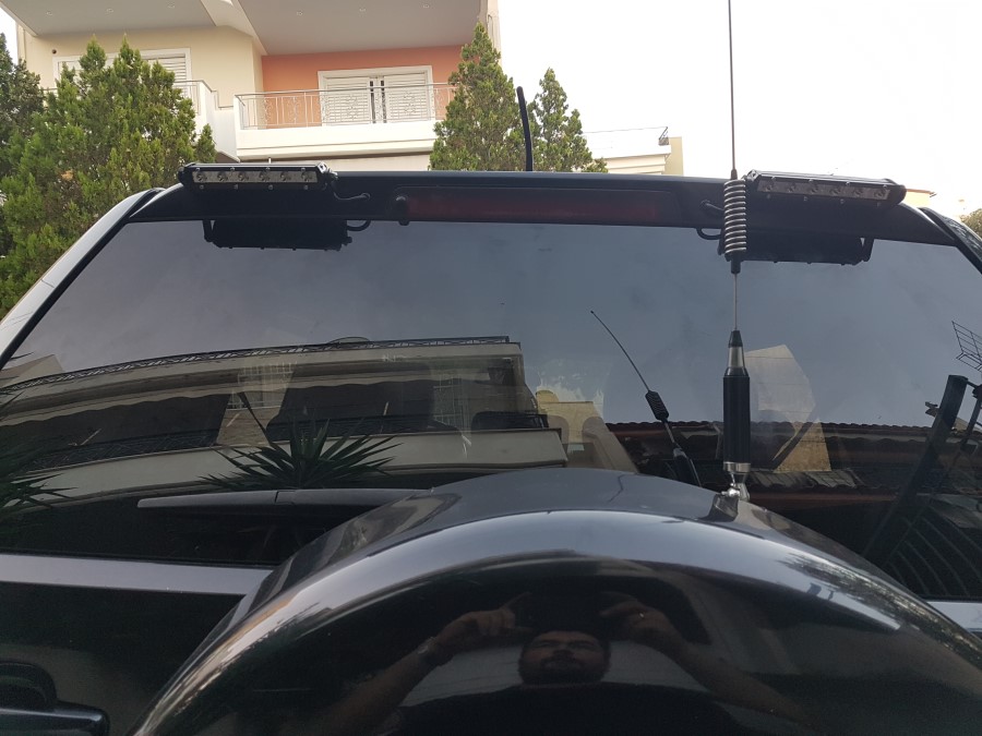

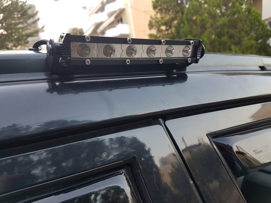

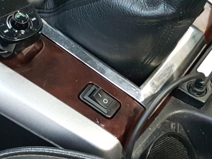

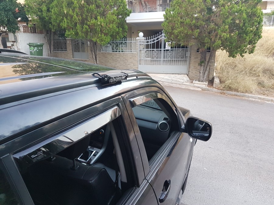

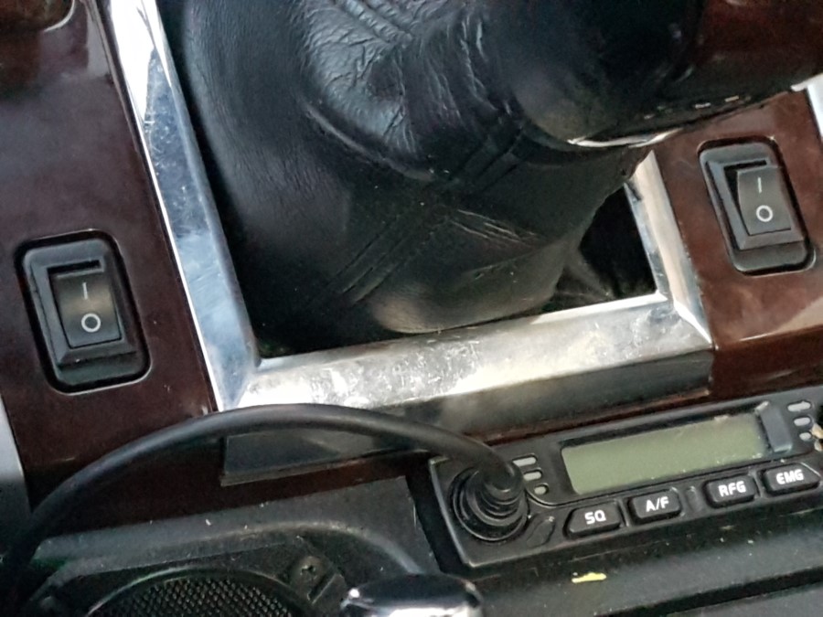

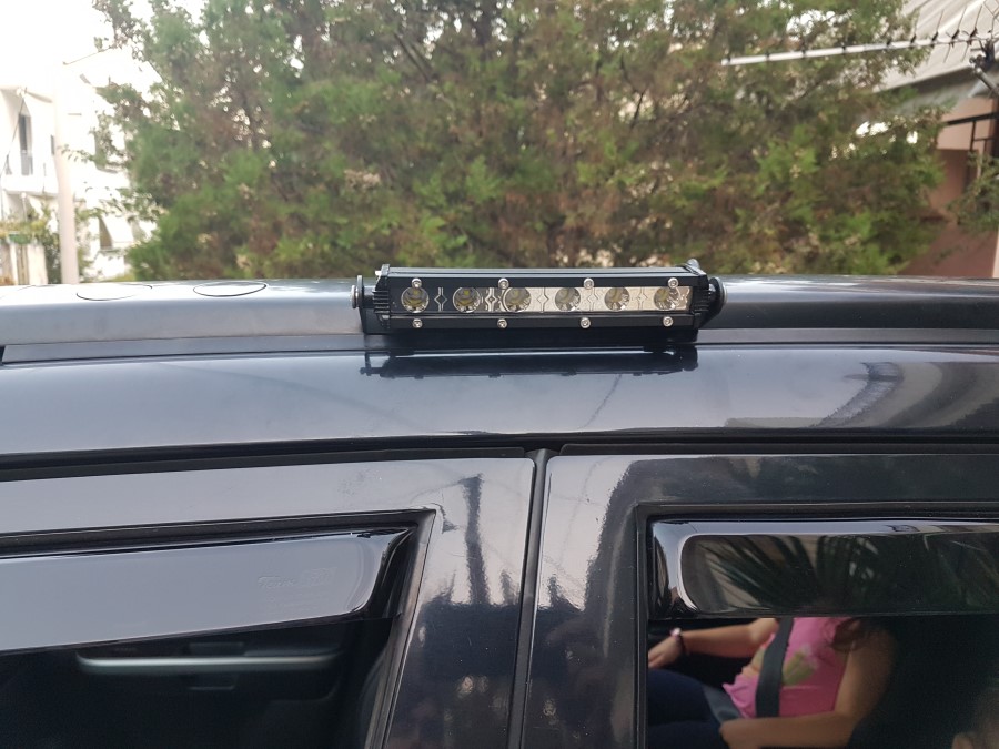

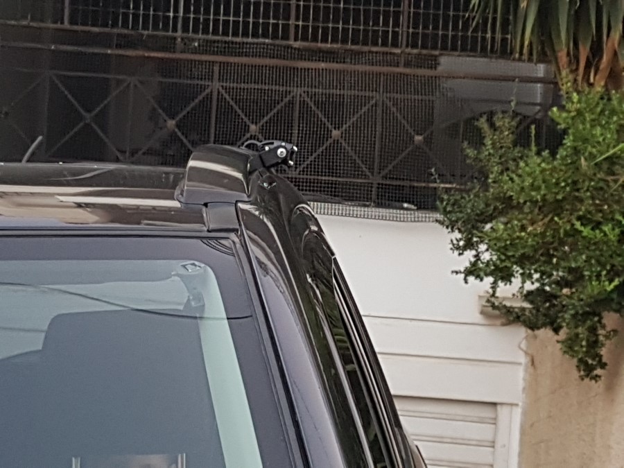

Πολυ καλη τιμη. Δεν εχουν μεγαλες διαστασεις, που ηταν το κυριως ζητουμενο. Δεν κανουν την νυχτα μερα αλλα τον γυρο χωρο τον φωτιζουν επαρκως για να κανεις οπισθεν ή να στηψεις σε "στενα" περαματα. Νομιζω ειναι 18w το καθενα. Στο υπογειο που τα αναψα ηταν ικανοποιητικη η δυναμη τους. Η τοποθετηση μου πηρε 4-5 ωρες και ο περισσοτερος χρονος χαθηκε μεχρι να το παρω αποφαση και να κανω την πρωτη τρυπα :roll: :roll: :roll: :roll: . Μετα του εδωσα και καταλαβε. Ολα τα καλωδια εχουν περαστει με το ειδικο λαστιχακη απο την λαμαρινα και ειναι press-fit. Δεν περναει σταγωνα. Των πλαινων περνανε τα καλωδια τους μεσα στην ραγα και μπαινουν μεσα στο αυτοκινητο απο τις δυο ταπες που εχει πισω δεξια και αριστερα στο υψως των φαναριων, και εδω η εφαρμογη ηταν press-fit οποτε δεν φοβαμαι για εισροη υδατων :lol: :lol: . Οι διακοπτες μπηκαν στις δυο κενες θεσεις που ειχε για θερμαινομενα καθισματα.

Πολυ ωραια δουλεια και να ξες αυτα τα μικρα εχουν πολυ καλο φως σχετικα με το μεγεθος τους!! :clap: :clap:

Ναι ισχυει!!! Ειναι 18W και τα δίνουμε για φώτα ημέρας !

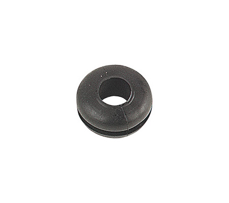

Κανεις την τρυπα μετα βαζεις το λαστιχακι που εχει λιγο μικρότερο μέγεθος απο την τρυπα (αυτο ειναι ψιλό παλουκι) και μετα περνας απο μεσα το καλωδιο. Ειναι τοσο press-fit που για περασει έπρεπε να βαλω αντισκοριακο και να το σπρώχνω με ταναλια. Δεν εχω φωτο και δεν ξερω πως τα λενε, τα περιεγραψα στο παιδι και μου τα εφερε.

Ερώτηση....τα πλαϊνά στην εθνική εχουν θόρυβο, σφύριγμα??

Τα βρηκα σε φωτο αλλα ακομα δεν ξερω πως τα λενε.
