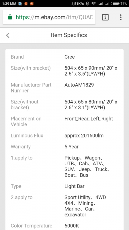

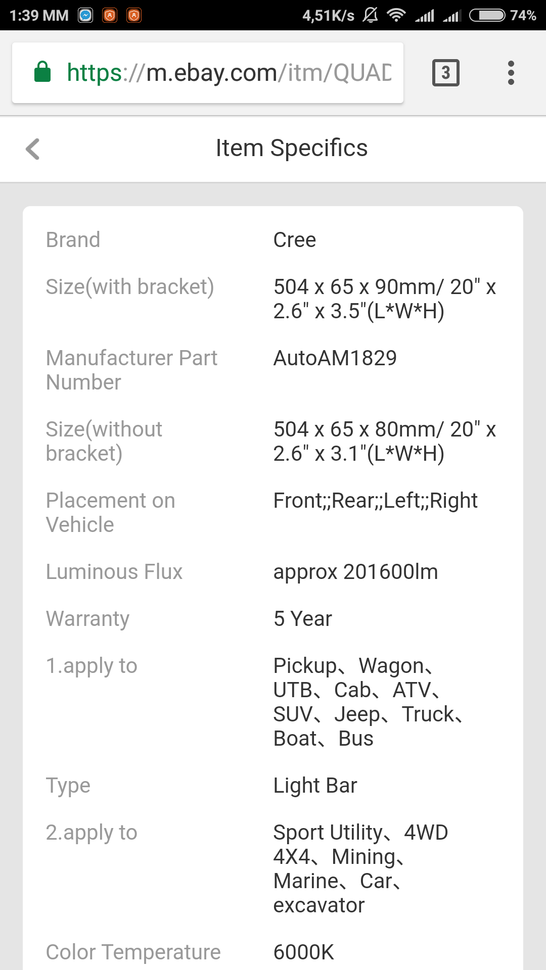

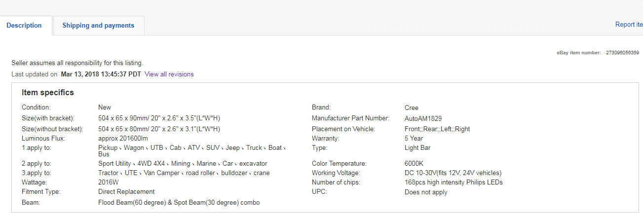

Δημοσίευσηαπό theo_ts » Τετ Μάιος 02, 2018 1:42 pm
Το γραφει.......ip68
Αυτο που δεν μου αρέσει...Λεει οτι ειναι brand:cree αλλα εχει led Philips.....
Re: Αναβάθμιση στα φώτα με opt7 fluxbeam led
Δημοσίευσηαπό kaliakouda » Τετ Μάιος 02, 2018 1:55 pm
:shifty: :shifty: :shifty: :shifty: :shifty:
Τι διάλα δεν το βλέπω

Δημοσίευσηαπό kaliakouda » Τετ Μάιος 02, 2018 10:09 pm
Ναι καλά κρασά, δεν υπάρχει πουθενά :snooty:

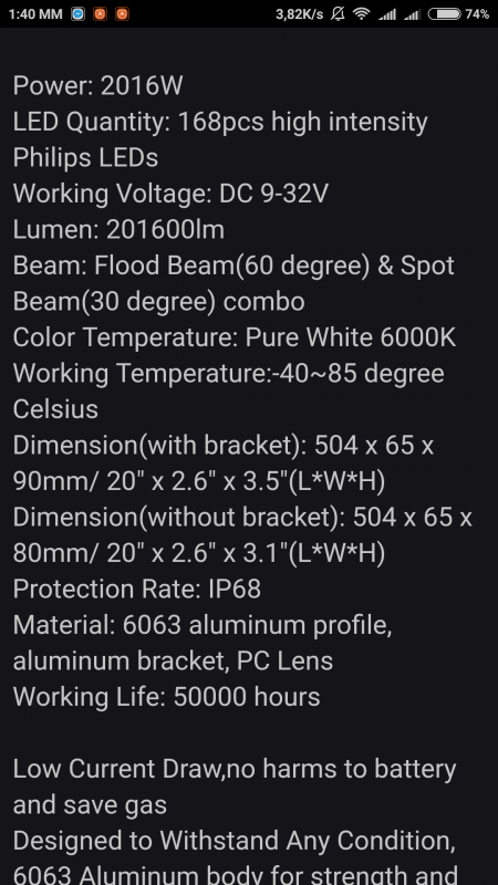

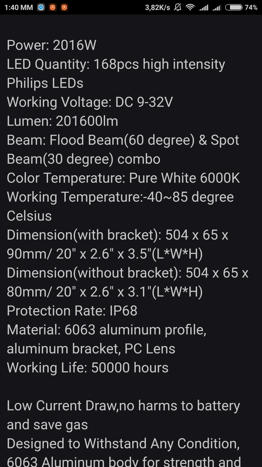

Δημοσίευσηαπό PGP » Τετ Μάιος 02, 2018 11:40 pm
Power: 2016W
LED Quantity: 168pcs high intensity Philips LEDs
Working Voltage: DC 9-32V
Lumen: 201600lm
Beam: Flood Beam(60 degree) & Spot Beam(30 degree) combo
Color Temperature: Pure White 6000K
Working Temperature:-40~85 degree Celsius
Dimension(with bracket): 504 x 65 x 90mm/ 20" x 2.6" x 3.5"(L*W*H)
Dimension(without bracket): 504 x 65 x 80mm/ 20" x 2.6" x 3.1"(L*W*H)
Protection Rate: IP68
Material: 6063 aluminum profile, aluminum bracket, PC Lens
Working Life: 50000 hours
Low Current Draw,no harms to battery and save gas
Designed to Withstand Any Condition, 6063 Aluminum body for strength and durability
Suitable Vertical Fins design for Heat Dissipation
Longer valid irradiation distance than normal halogen bulb
Great performance of waterproof, dustproof, quakeproof
Wide operating voltage range: it can apply to different types of trucks, Off-road vehicles, 4x4, Military, Mining, Boating, Farming, Heavy Equipment etc
Package Included:
1x 2016W quad row led light bar
