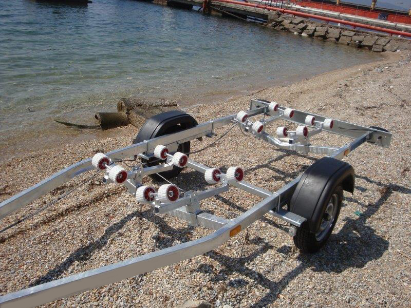

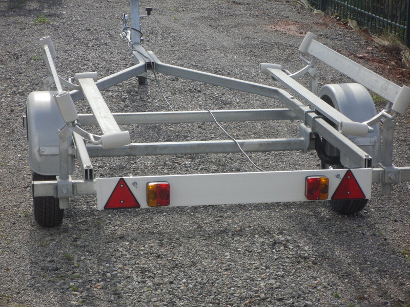

Στα περισσότερα τρέιλερ που έχω υπ' όψιν μου, η όλη κατασκευή αποτελείται από τρία μέρη.
- Το κεντρικό πλαίσιο, στο οποίο μπροστά βιδώνεται η χούφτα
- Τον άξονα, μονό, διπλό, με φρένα ή χωρίς, που βιδώνεται στην κάτω πλευρά του πλαισίου.
- Την "υπερκατασκευή", που ποικίλει ανάλογα με το είδος, και προσαρμόζεται στην πάνω μεριά του πλαισίου.
Για τη δικιά σου περίπτωση τώρα, βάζω δύο φωτό που δείχνουν αυτό που είπα πιό πάνω.
Όπως μπορείς να δεις λοιπόν, αυτό που ζητάς, είναι να βγει ο υπάρχων άξονας και να αντικατασταθεί από έναν με φρένα. ;-)
Σου βάζω και δύο φωτό με κάτι σαν κι αυτό που ψάχνεις και προσαρμόζεται στο πρώτο τρέιλερ που δείχνω. :D
Τέσσερις βίδες είναι, συν το κύκλωμα για τα φρένα. :dance: :dance:
Απευθύνσου λοιπόν στον κατασκευαστή του τρέιλερ σου ( για να έχεις και τις πιστοποιήσεις που χρειάζεσαι ) και νομίζω δε θα έχεις θέμα . :D :D :D
