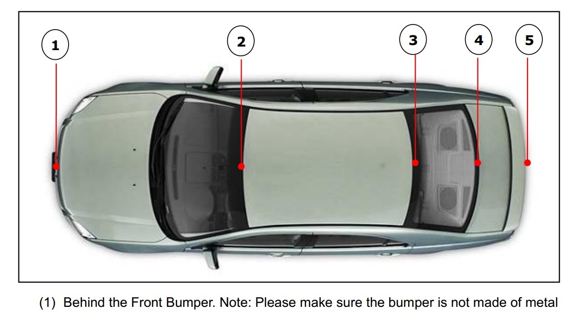

Δημοσίευσηαπό 4troxos » Δευτ Οκτ 16, 2017 12:38 pm
Θέσεις τοποθέτησης των δυο κεραιών.
Μακρια απο μέταλλα.
