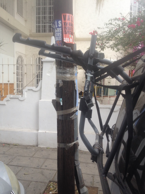

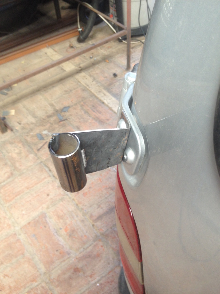

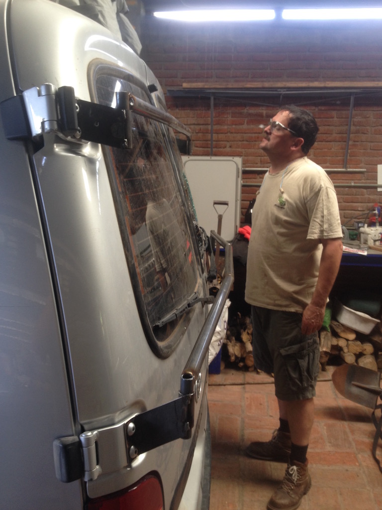

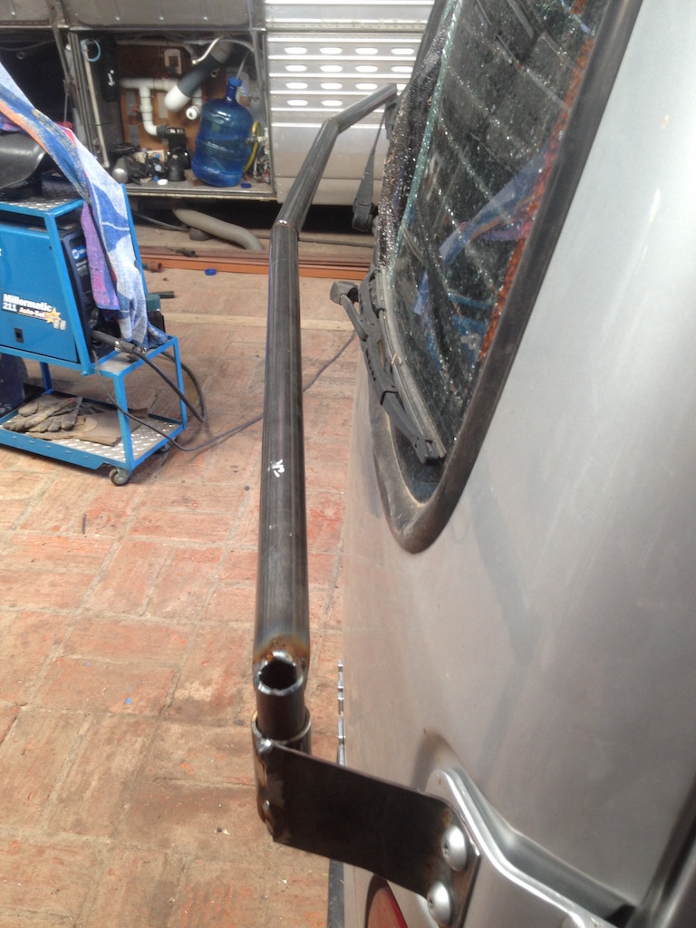

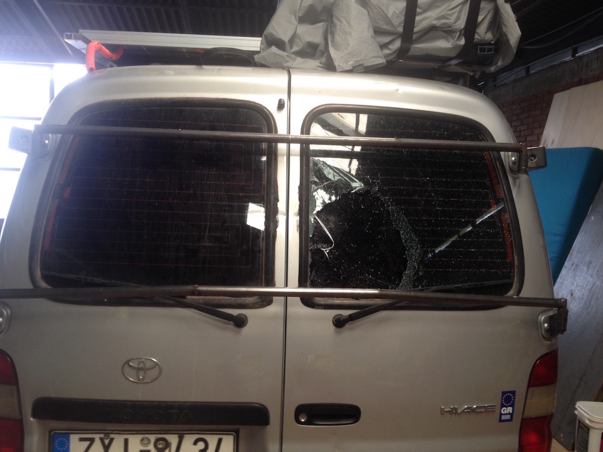

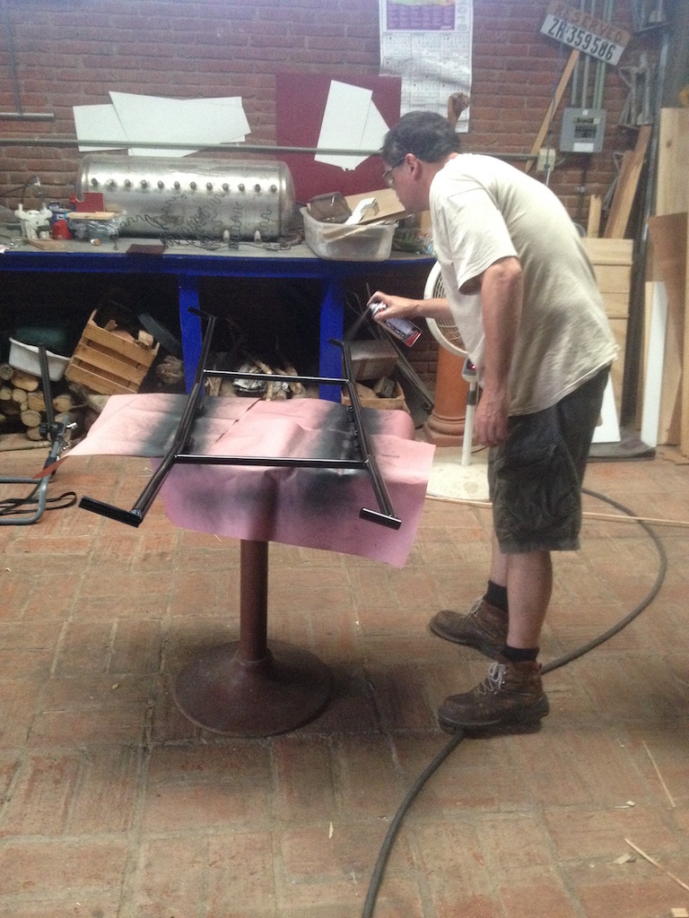

Η βάση ποδηλάτου είναι ιδιοκατασκευή και δεν αφορά μοντέλο Vitara. Την ανεβάζω όμως κυρίως για την ανταλλαγή γνώσης και τεχνογνωσίας καθώς και για να ερεθίσω ανήσυχα πνεύματα που κάλλιστα μπορούν να πάρουν ιδέες και με τις ανάλογες μετατροπές να κατασκευάσουν κάτι αξιόλογο.
Η συγκεκριμένη βάση κόφτηκε και ράφτηκε για τον "κώλο" της Χαράς.. ( :lol: :lol: περιμένετε αδμινιστρατορες να εξηγηθώ).. Χαρά είναι το όνομα της κλούβας με την οποία ταξιδεύουμε για όσους δεν γνωρίζουν και η βάση κατασκευάστηκε επάνω στο πίσω μέρος και ειδικότερα στις πίσω πόρτες.

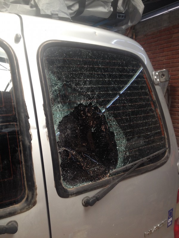

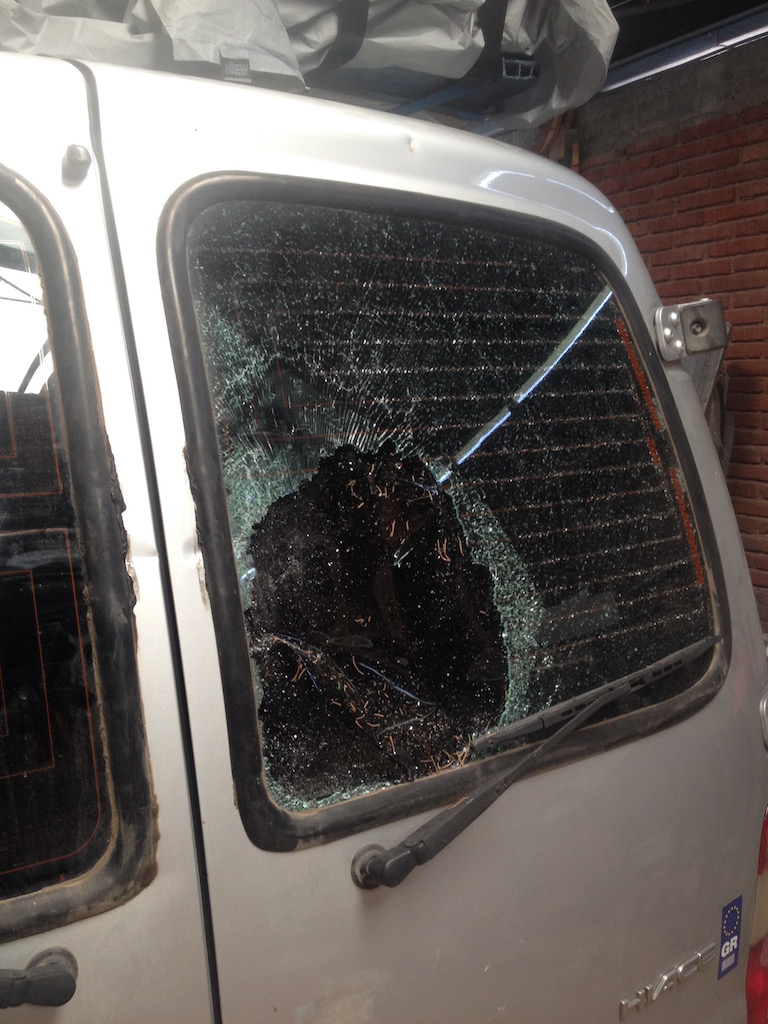

Η συγκεκριμένη κατασκευή προέκυψε όταν κάνοντας όπισθεν κατάφερα να σπάσω το ένα από τα δύο τζάμια (αυτό είναι το τρίτο τζάμι που σπάει από εμάς ή από κάποιον άλλο σε 4 χρόνια και στα 2 μας οχήματα, τον Ζήκο και τη Χαρά.. :lol: :lol: :lol: ) στα οποία ακουμπούσε η βάση ποδηλάτων που είχαμε αγοράσει από τον Καναδά.

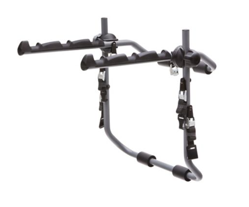

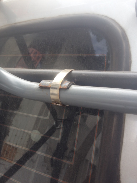

Α propo.. η συγκεκριμένη βάση (η μανίσια, όχι η ιδιοκατασκευή) υποτίθεται ότι κάνει μόνο σε σεντάν αυτοκίνητα η οποία γραπώνει στην κυριολεξία το πορτ μπαγκαζ και μάλιστα πριν φύγουμε για την αμερικάνικη ήπειρο, ο dpol πουλούσε μία αντίστοιχη αλλά από κοινού θεωρήσαμε ότι θα ήταν αδύνατο να ταιριάξει στις κάθετες πίσω πόρτες της κλούβας. Φευ.. αγοράσαμε την πιο φτηνή που βρήκαμε από τα Canadian Tire (το καναδεζικο Praktiker) και τελικά έκατσε μια χαρά φορτωμένη με 2 ποδήλατα.
Screen Shot 2016-11-14 at 18.47.58.png (82.1 KiB) 3387 προβολές

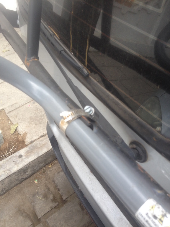

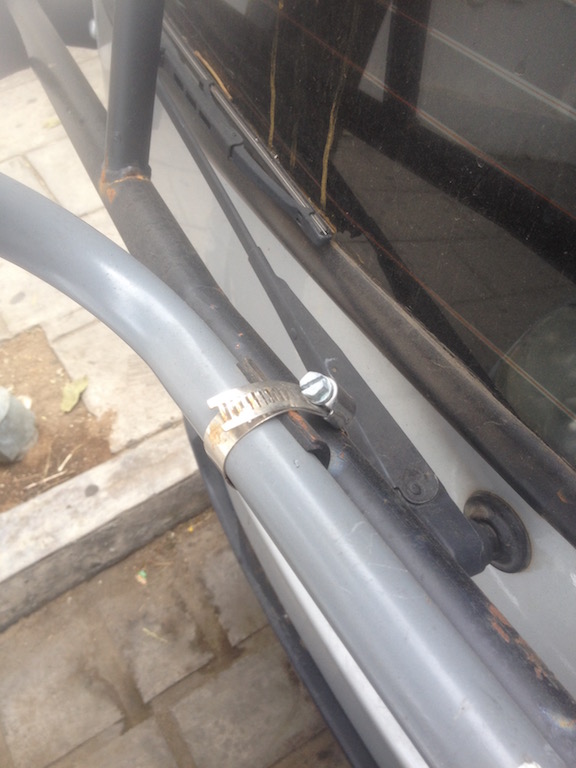

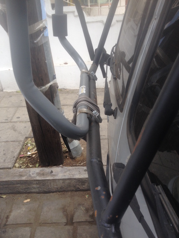

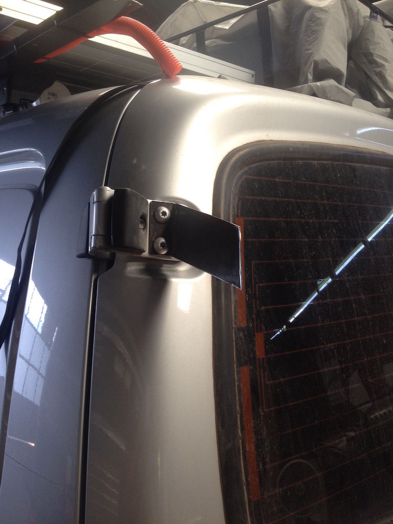

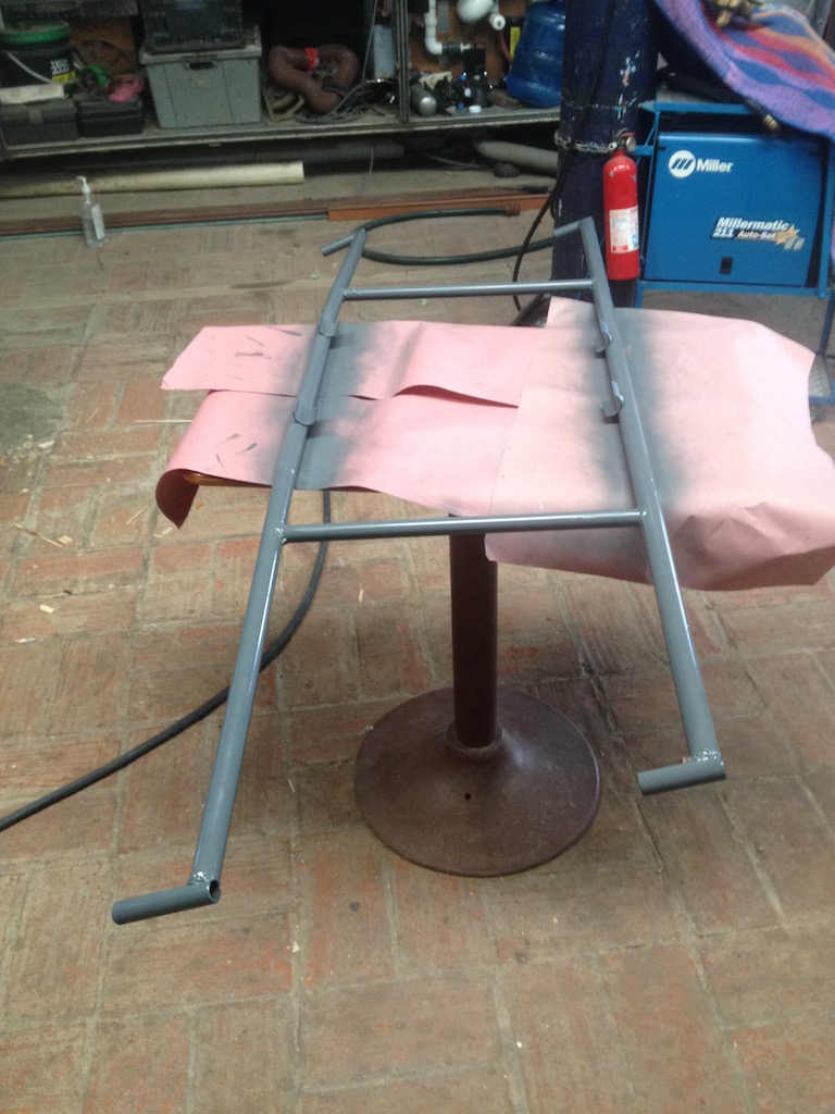

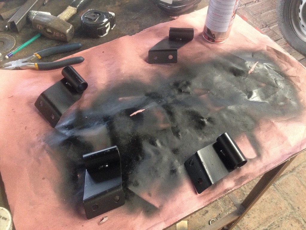

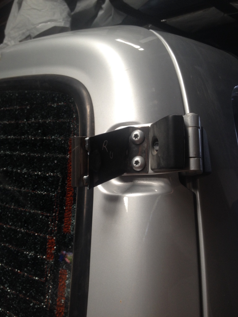

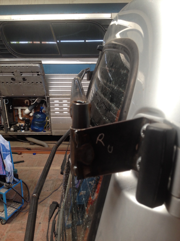

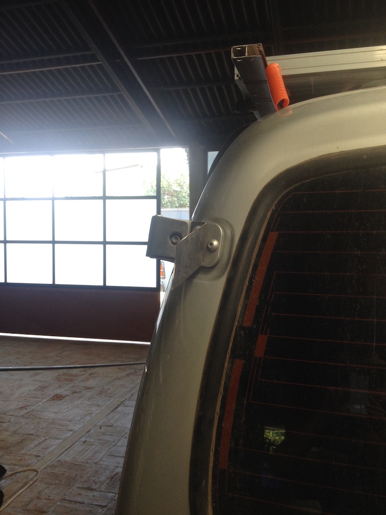

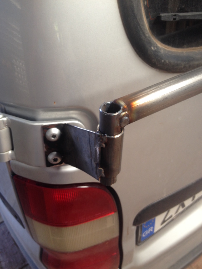

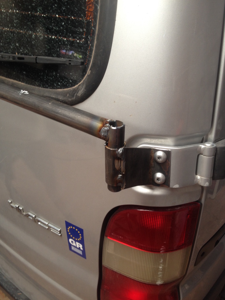

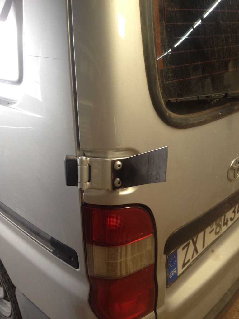

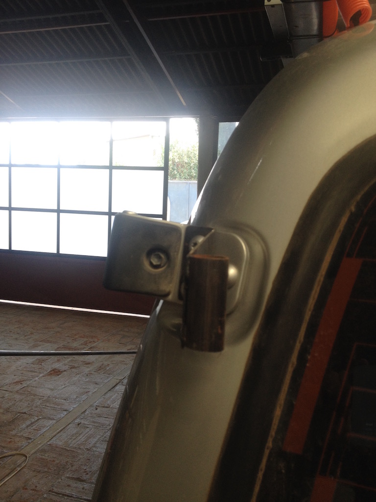

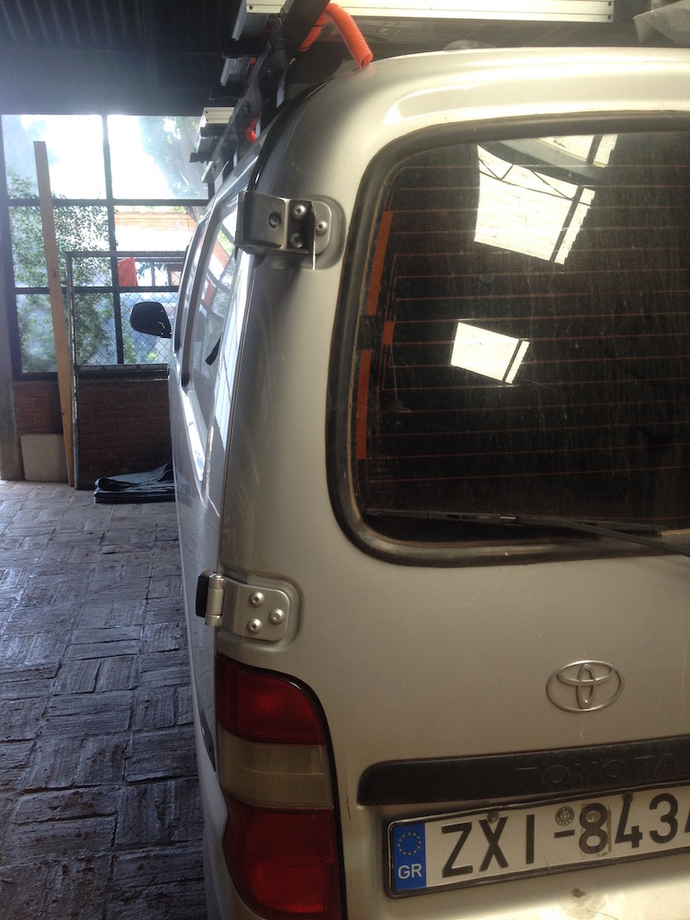

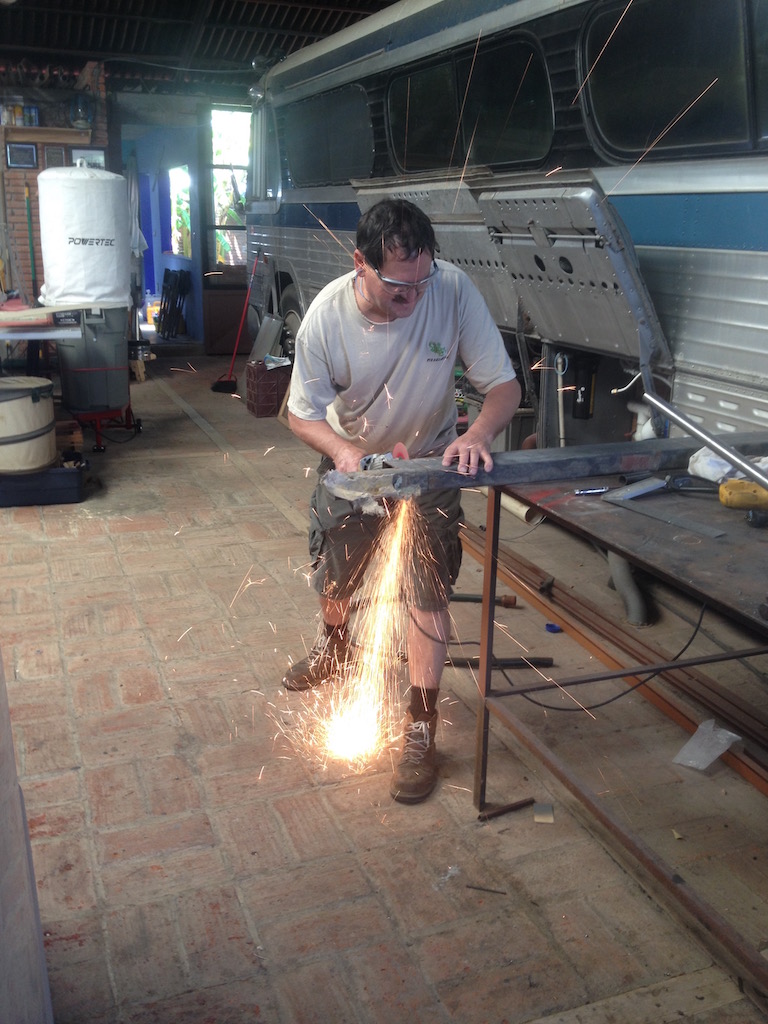

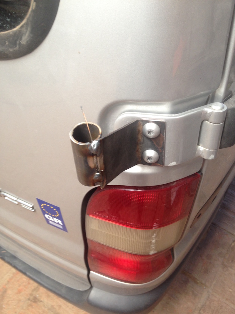

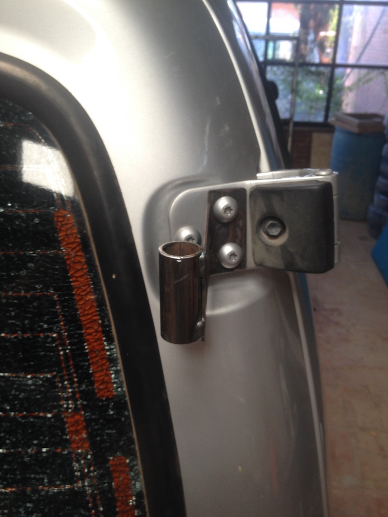

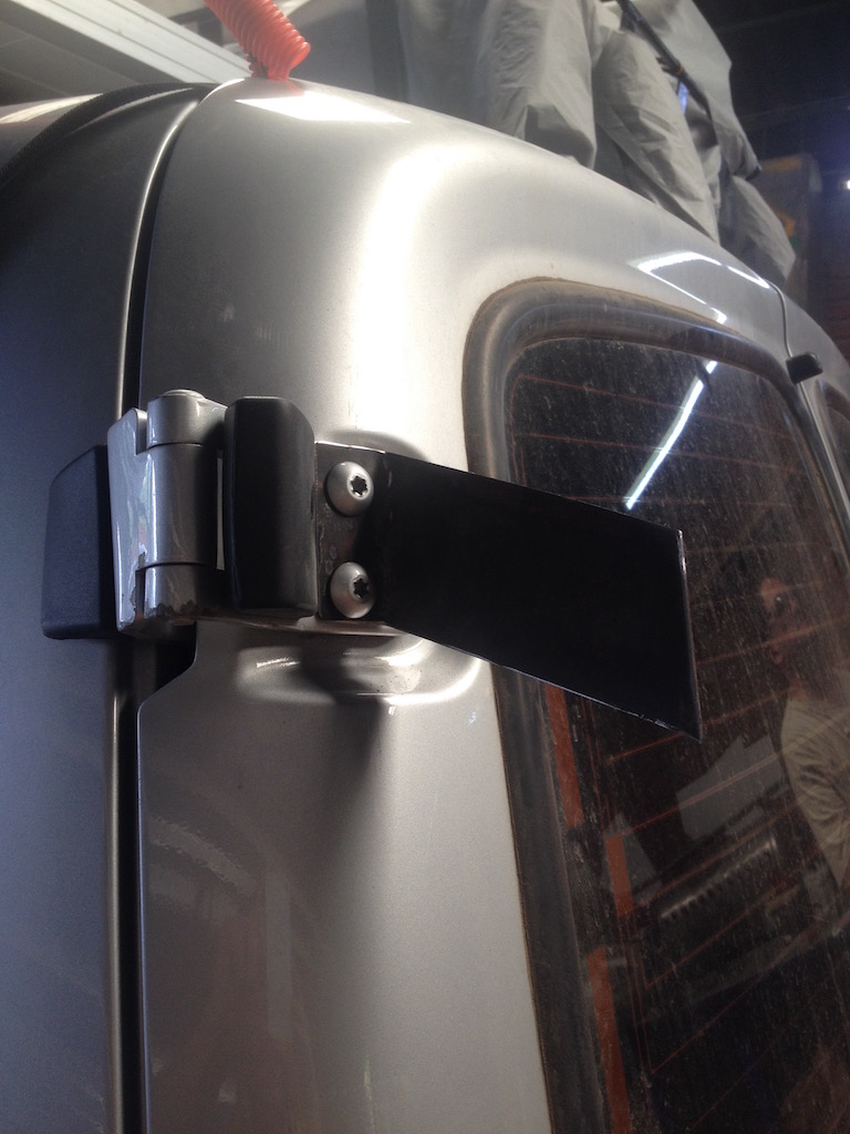

Η βάση που μας έφτιαξε ο Calvin, ένας Καναδός που ζει μόνιμα στην Oaxaca του Μεξικό (εκεί όπου καταφέραμε να σπάσουμε το πίσω τζάμι), αποτελείται από 3 κομμάτια. Το ένα είναι οι βάσεις-στηρίγματα που είναι βιδωμένες επάνω στους μεντεσέδες της πόρτας. Το άλλο είναι η κύρια βάση των ποδηλάτων αυτή καθεαυτή που εφαρμόζει στα στηρίγματα-βάσεις της πόρτας και το άλλο είναι η παλιά βάση που είχαμε αγοράσει από τον Καναδά και η οποιά είναι σχεδιασμένη για αυτή τη χρήση.
Δείτε την φωτοπαρουσίαση και εδώ είμαστε να κουβεντιάσουμε ότι ήθελε προκύψει.

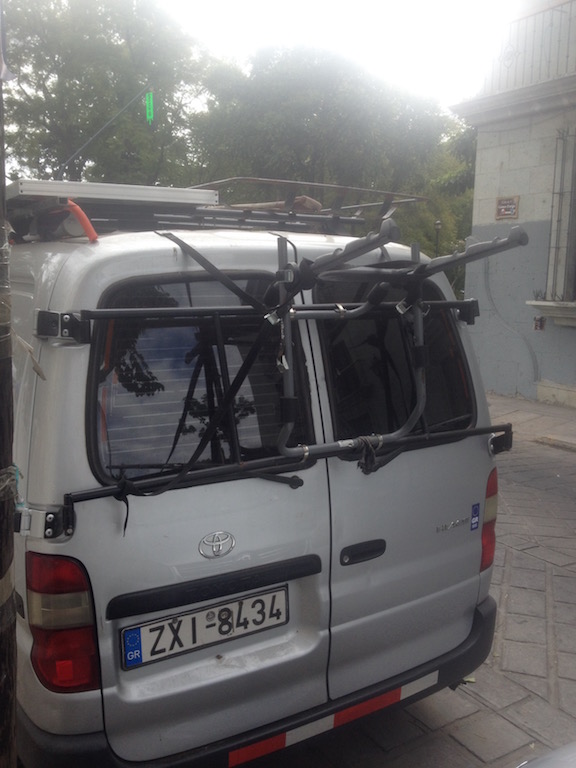

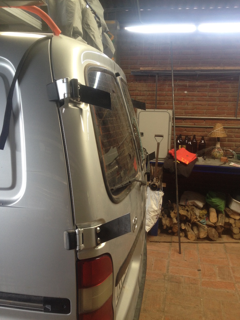

κλειδώνει κάπως; βάλε καμιά φωτο όταν το τοποθετήσεις να το δούμε ολοκληρωμένο.
Δημοσιεύσεις: 5411
Re: Ιδιοκατασκευή βάσης ποδηλάτων στην πίσω πόρτα (πρόταση)
Δημοσίευσηαπό nidi » Τρί Νοέμ 15, 2016 8:21 pm

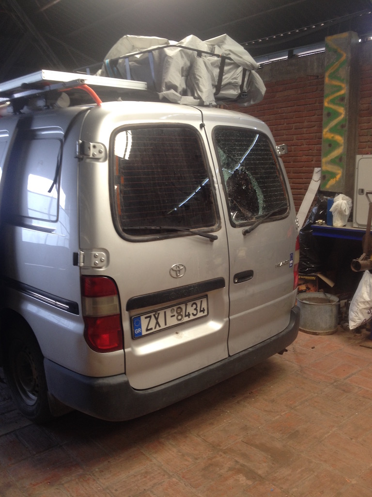

Πάμε και με τις τελευταίες φώτο με την βάση τελειωμένη και κουμπωμένη.

όπως το βλέπω μάλλον σηκώνει και σκάλα με γάτζους για να φτάνετε στην οροφή...ουραίο πράμα!!

Σωστός! Από τη στιγμή που υπάρχει η σταθερή βάση, μπορείς να προσαρμόσεις ότι θες επάνω αντί της αυτοφερόμενης βάσης ποδηλάτων. ;-)
