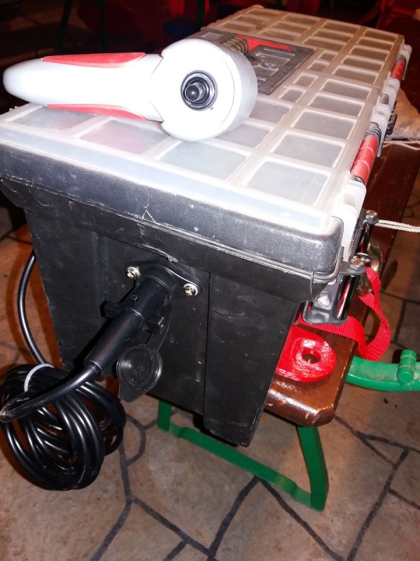

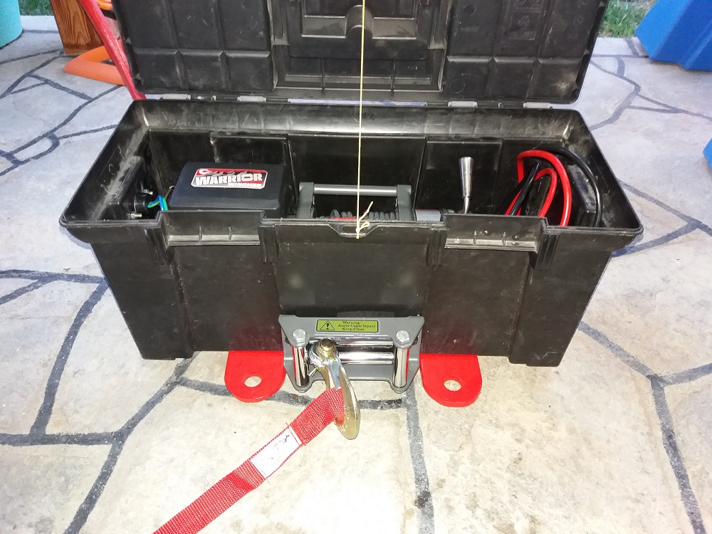

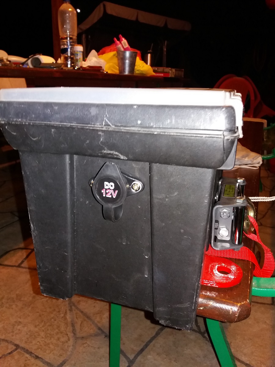

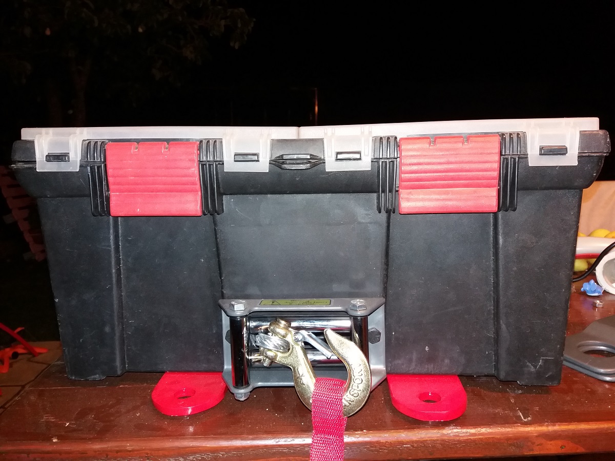

Δημοσίευσηαπό Antonioz » Τρί Αύγ 30, 2016 1:36 pm

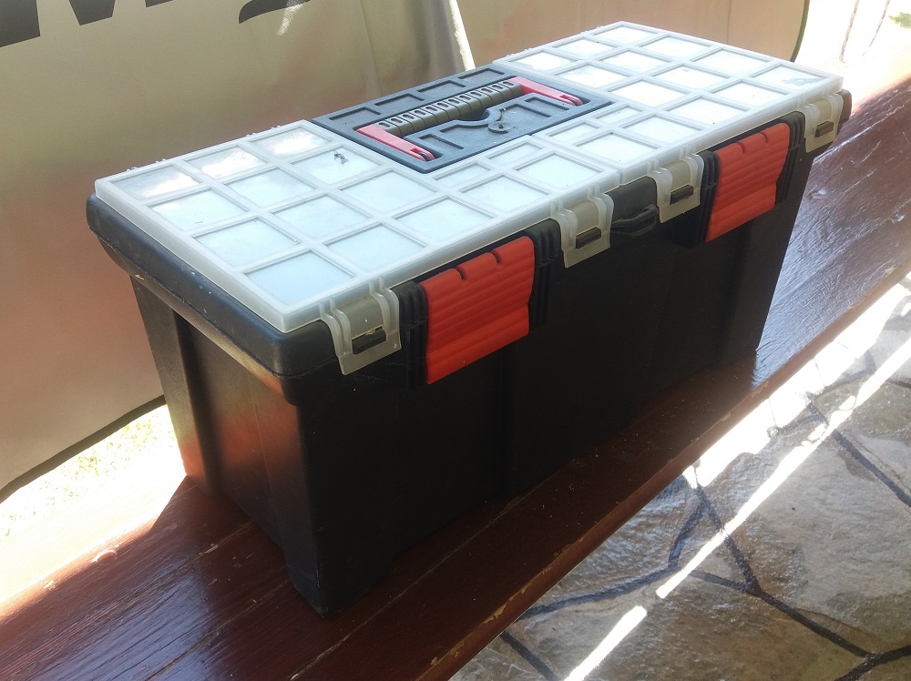

Μετά από και αφού είδα και απόειδα, τελικά έβαλα το ένα χέρι στην τσέπα και το άλλο στα εργαλεία και προέκυψε το παρακάτω κατασκεύασμα...
Όπως είπα και άλλες φορές δύσκολα θα τοποθετούσα εργάτη στο αυτοκίνητο αλλά στο μυαλό μου τριγυρνούσε η φορητή εκδοχή του θέματος(με την οποία έχω ήδη βοηθηθεί μια φορά).
Υλικά:
*Warrior winch 4500 ewc (4500lbs)
*Παροπλισμένη εργαλειοθήκη
*2x λάμες 8mm
*Τροχαλία
*βίδες, σπρέυ κλπ κλπ
Οι δυνατότητες της συγκεκριμένης λύσης είναι περιορισμένες αλλά (θεωρώ) αρκετές για το είδος των εξορμήσεων που πρόκειται να υποστηρίξουν. Βασικά ενθαρρυντικά χαρακτηριστικά της είναι α)ο διπλασιασμός της ελκτικής δύναμης με την χρήση της τροχαλίας, β) η τοποθέτηση και πίσω (όταν με το καλό κάνω την προέκταση) γ)portable, άρα χρήση κ από άλλο αυτοκίνητο δ)in-out συρματόσχοινου...
Πάμε λοιπόν:
εργαλειοθήκη

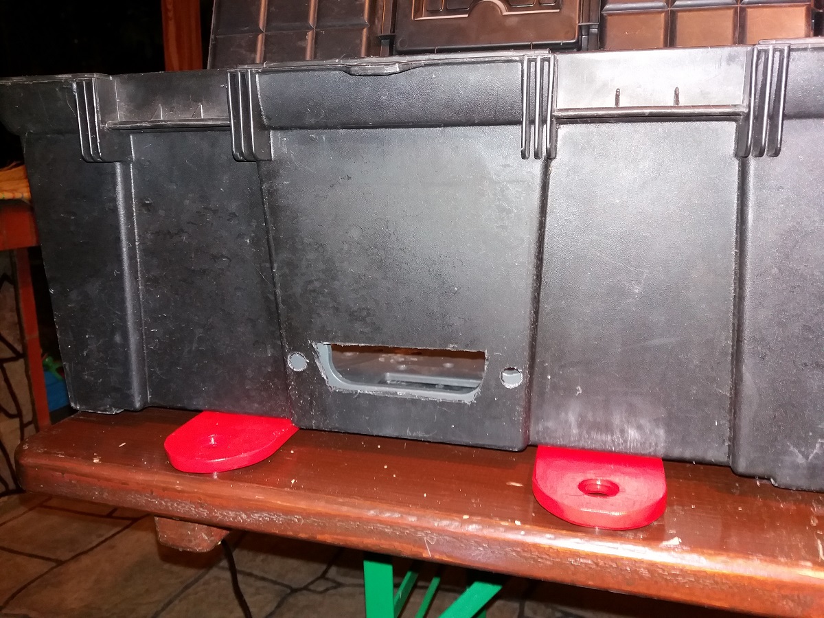

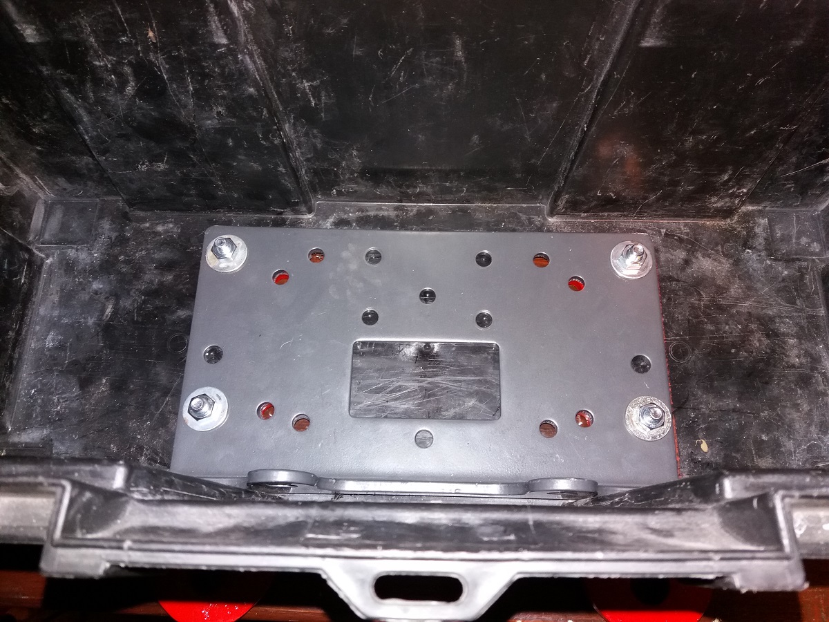

βάση εργάτη
μπροστά μέρος χωρίς ραουλιέρα

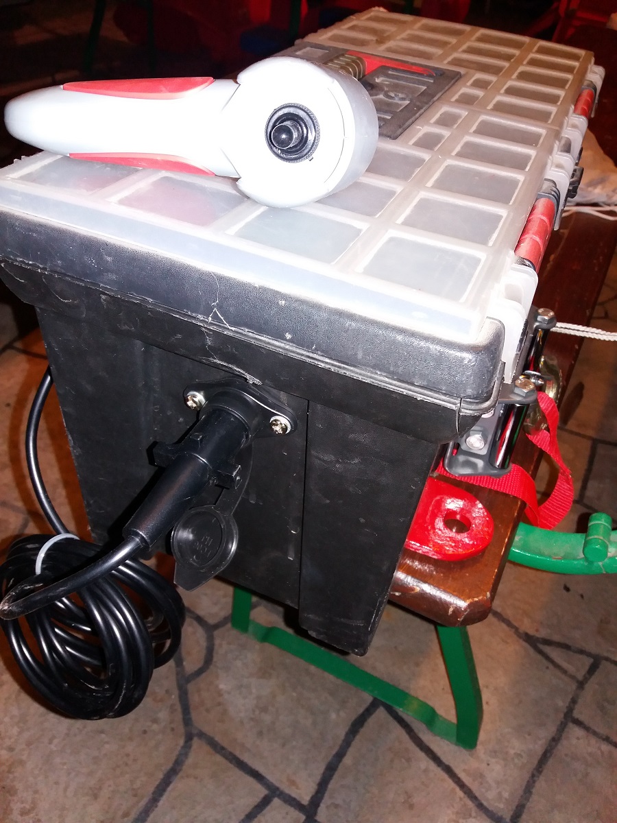

πριζάκι χειριστηρίου
με χειριστήριο

αντίστοιχες θηλιές με τις δυο μπροστινές(κόκκινες) υπάρχουν και από την πίσω πλευρά. Το σκεπτικό είναι οτι βάζεις εναν ιμάντα σε σχηματισμό V απο την δέστρα του αυτοκινήτου με τις άκρες του να είναι με ναυτικά πιασμένες στην πίσω μεριά της βάσης(κόκκινη) του εργάτη.
Αντίστοιχα οι μπροστινές θηλιές(αριστερά-δεξιά της ραουλιέρας) χρησιμεύουν για χρήση τροχαλίας.

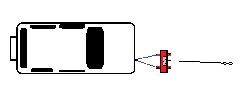

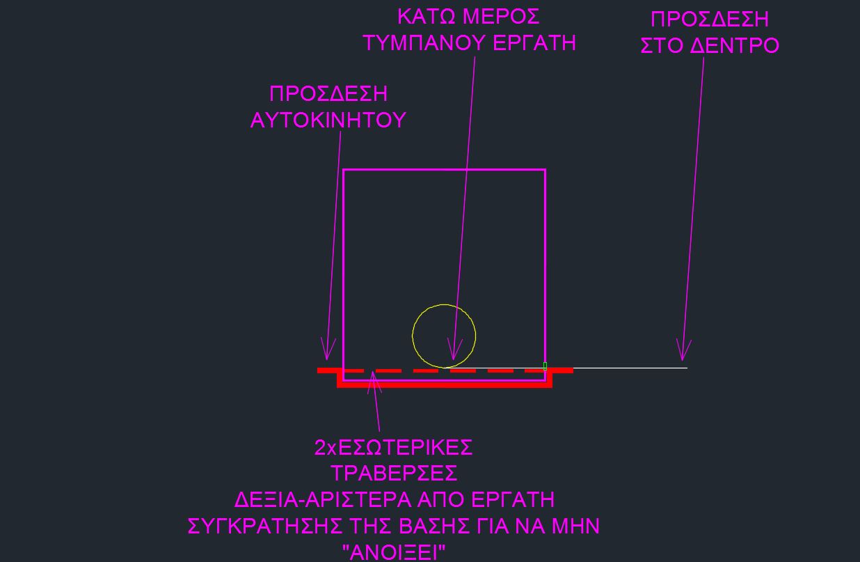

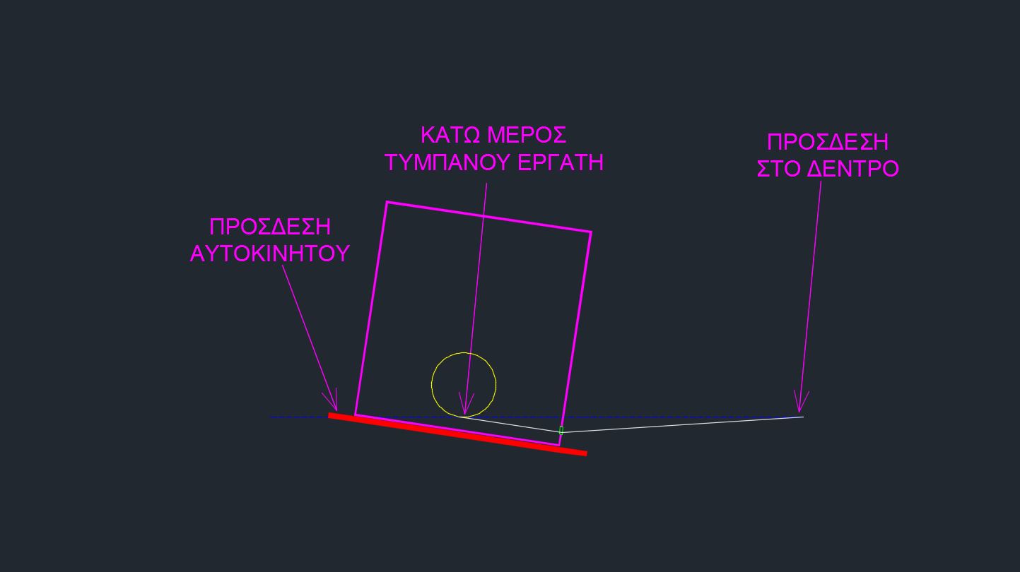

Όμως πρέπει να σκεφτείς τις "ευθείες" των δυνάμεων που θα αναπτυχθούν κατά το τράβηγμα, λόγω της πρόσδεσης του εργάτη στο αυτοκίνητο με ιμάντα :arrow:
Πιστεύω ότι θα σου "στραπατσάρει" την κατασκευή.... λόγω ότι θα τρώει ζόρια η βάση του εργάτη...
Δες τι σου προτείνω για να είναι σε απόλυτη ευθεία :arrow:

panoshm έγραψε:Όμως πρέπει να σκεφτείς τις "ευθείες" των δυνάμεων που θα αναπτυχθούν κατά το τράβηγμα, λόγω της πρόσδεσης του εργάτη στο αυτοκίνητο με ιμάντα :arrow:
(εάν καταλαβαίνω καλά αυτό που θέλεις να πείς) δεν με πειράζει εάν δεν είναι σε ευθεία όταν τραβάει,λογικά θα μπρουμιτίζει λίγο μέχρι και κωλοτούμπα(που λέει..) μπορεί να κάνει!!
Ούτως η άλλως ραουλιέρα υπάρχει και ο εργάτης είναι κατασκευασμένος να λειτουργεί ύπο οποιαδήποτε γωνία( :???: )

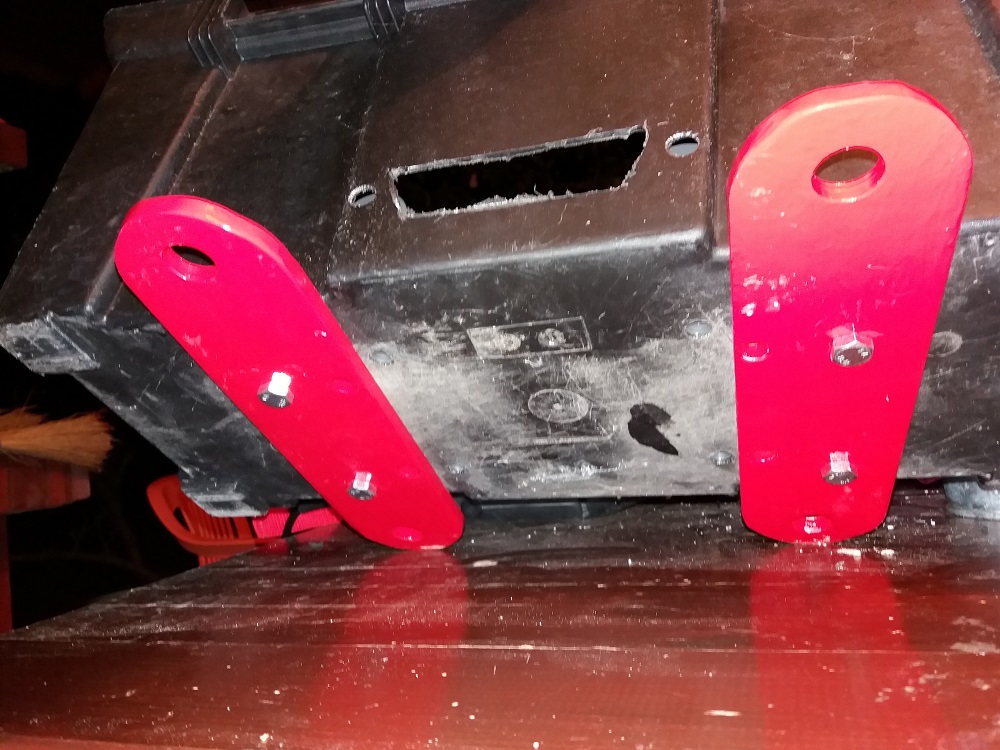

panoshm έγραψε:Πιστεύω ότι θα σου "στραπατσάρει" την κατασκευή.... λόγω ότι θα τρώει ζόρια η βάση του εργάτη...
Καταρχήν η κανονική βάση του εργάτη βρίσκεται μέσα στο κουτί. οι κόκκινες λάμες ειναι ουσιαστικά σαν προέκταση της.
Αυτό που με "ανησυχεί" ,και αν κατάλαβα καλά λες και εσύ, για τις τραβέρσες... είναι οτι ενώ έλεγα να βάλω 4βίδες ανά λάμα τελικά δεν τα κατάφερα(έβρισκαν στον εργάτη) με αποτέλεσμα να μείνουν 2. Άρα σε ένα δυνατό τράβηγμα εάν κόψει κάποια βίδα θα "κλείσει" τις λάμες.. Γι'αυτο (τώρα που είδα τελικά που έχω ελεύθερο χώρο) σκέφτομαι να γεφυρώσω τις λάμες (πχ κάπου στο κέντρο τους) για να δουλεύει σαν "ένα σώμα" και η εξωτερική κατασκευή.
ChristosJP έγραψε:Ωραια ιδεα! Μπραβο! Μηπως ομως υπαρχει θεμα ασφαλειας;; :think:
Δεν νομίζω ότι είναι λιγότερο ασφαλές απο άλλους εργάτες, ακόμη και τοποθετημένους σε σταθερή βάση.. Για πες μου όμως τι έχεις στο μυαλό σου;
Διευκρυνίζω οτι η μόνη χρήση που έχει η εργαλειοθήκη είναι για προστασία, ορθογωνοποίηση της κατασκευής και κουβάλημα. Οτι συμμετέχει στην έλξη, εργάτης, ραουλιέρα, λάμες (κόκκινες) κλπ είναι όλα βιδωμένα στην κανονική βάση του εργατη που φαίνετε στην δεύτερη φωτό.
