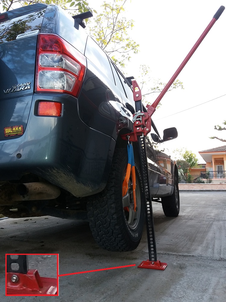

Το ΣΚ λοιπόν έγινε η δοκιμή...
NGV & NoName Lift

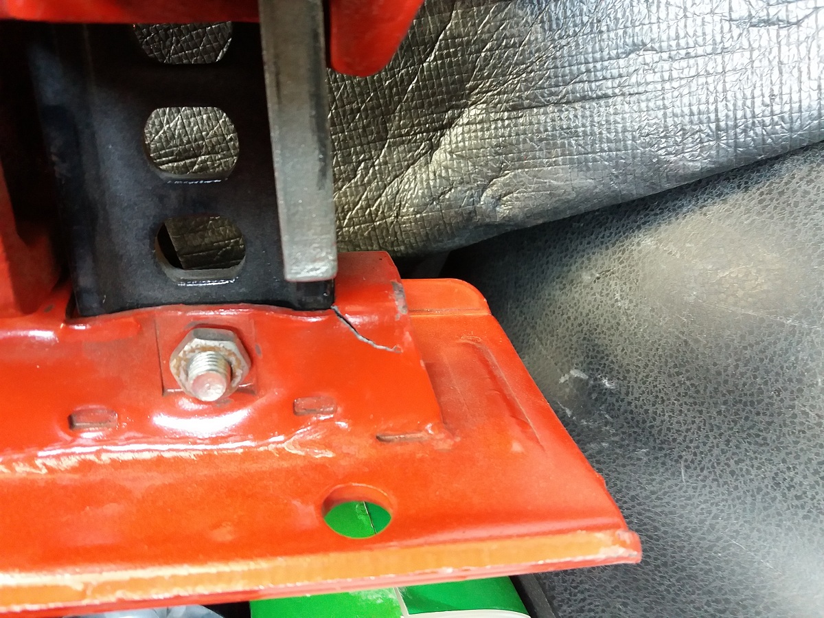

CRACK ΣΤΗΝ ΒΑΣΗ NoName LIFT
ΑΠΟΤΕΛΕΣΜΑ: την Δευτέρα πήγε πίσω στο κατάστημα!!
Το hi-lift ως γνωστόν ειναι ενα επικίνδυνο στην χρήση του εργαλείο.. αλλα αν ειναι να την "φας" και απο πράγματα που θεωρείς αυτονόητα,όπως η αντοχή του, να τα "βράσω" τα λεφτά!!! Καλύτερα να το πληρώσω διπλά και τριπλά παρά να μου "κοστίσει" περισσότερο!!!

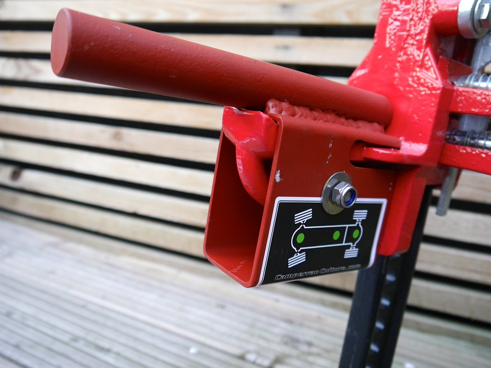

Απο κει κ πέρα (εκτός του οτι όπως εχω ήδη αναφέρει πρόκειται για εξαιρετικά επικίνδυνο εργαλείο) νομίζω η δυσκολότερη χρήση του ειναι να χρησιμοποιηθεί σαν εργάτης.. Για την χρήση αυτή υπάρχει ενα κιτ της Hi Lift με το οποίο ουσιαστικά εκμεταλέυεσαι πολύ μεγαλύτερο μήκος ελξης χρησιμοποιώντας μια πρόσθετη αλυσίδα στην ουρά του εργαλείου. Η αλυσίδα αυτή σου επιτρέπει όταν τερματίσει η διαδρομή του γρύλου να "κλειδώσεις" το αυτοκίνητο, να ελευθερώσεις το κινούμενο μέρος του γρύλου επαναφέροντας τον στο "0" της διαδρομής ώστε να ξαναξεκινήσεις την έλξη.Κόστος περίπου 70euro

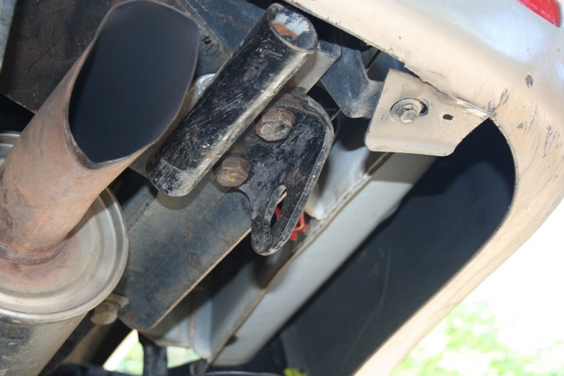

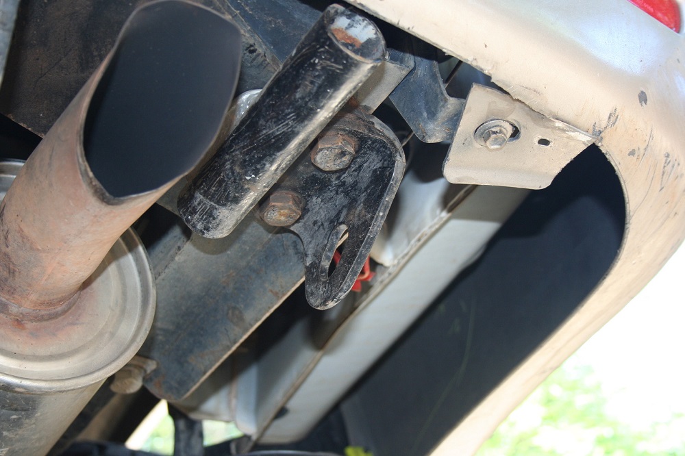

Από κει κ πέρα κάνει πολύ εύκολη την ανύψωση για να βάλεις "κατι" κάτω απο την ρόδα ώστε να ανακτήσεις την πρόσφυση ή να ξετακάρεις ενα αυτοκίνητο που έχει "βρει"!! ακόμη και με τον τρόπο που έκανα την δοκιμή. Για την περίπτωση των NGV(τουλάχιστον) και ειδικά του δικού μου(που έχω έξτρα δέστρες) είδα οτι μπορώ εύκολα να κάνω βιδωτές βάσεις, δύο απο κάθε πλευρά και δύο πίσω, ώστε να το σηκώνω ακόμη και για αλλαγή ελαστικού.
Η μορφή των παραπάνω σημείων ειναι η αυτή:
Για βάση μπορείς να χρησιμοποιήσεις οτι χρησιμοποιούμε έτσι κ αλλιώς, ενα κομμάτι ξύλο ή ακομη καλύτερα ενα μεταλλικό έλασμα στο οποίο θα βιδώνει κιόλας..
