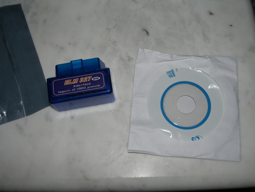

Παιδιά μετά από κάποια ποστ που διάβασα στο forum κατέληξα στην επιλογή ενός ELM 327 MINI ,( μιας και το δικό μου πορτοκαλί λαμπάκι έκανε την εμφάνιση του) :think: :think: :think: . .... κατέβασα και στο κινητό μου την εφαρμογή torque (lite)......... Αν μπορεί κάποιος να με βοηθήσει στην σύνδεση και την ενεργοποίηση του για να μην κάνω καμία ζημιά .. :think: :think: :think: :think: . κάθε βοήθεια δεκτή. :D :D :D :D :D :D

Το κουμπώνεις στην θύρα του obdii που βρίσκεται κάτω από το τιμόνι. Καλό είναι ο διακόπτης του αυτοκινήτου να είναι ανοιχτός ή ακόμα καλύτερα να δουλεύει η μηχανή. Ανοίγεις το bluetooth στο κινητό, του βάζεις να κάνει αναζήτηση συσκευών και εκεί θα το δεις. Το πατάς να κάνει σύνδεση και θα σου ζητήσει κωδικό. Συνήθως είναι 0000 ή 1234. Δοκίμασε και τα δύο. Αφού συνδεθεί ανοίγεις το torque
.περιμένεις μέχρι να σου δείξει ότι συνδέθηκε και πατάς να σου βγάλει ένα μενού (σε samsung πατάω το αριστερό κουμπί) και επιλέγεις fault codes. Ελπίζω να τα καταφέρεις!!

Αν είναι η σύνδεση με wifi, κάνεις κανονικά ότι θα έκανες για να συνδεθείς στο ιντερνετ. Το π@π@ρ@κι θα εκπέμπει το δικό του δίκτυο και εσύ συνδέεις το κινητό σου στο δίκτυο και μετά μπαίνεις στην εφαρμογή και το "βλέπεις" κανονικά.
Το δισκάκι δε θα το χρειαστείς λογικά.

Νίκο είναι με μπλε δόντι ;-) ;-) ;-) . Εντάξει συνδέθηκα :dance: :dance: :dance: :dance: :dance:

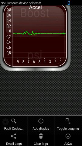

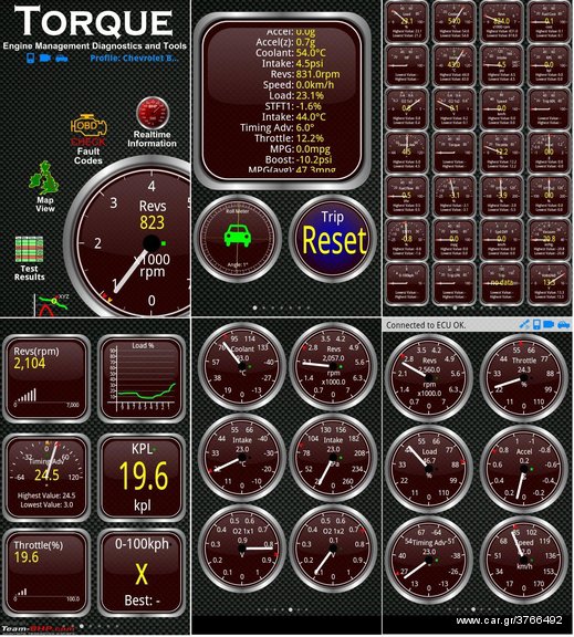

Δημήτρη μου την βρήκε την βλάβη το demo , αλλά δεν μπόρεσα να καταφέρω να δω στην οθόνη του τηλ κατι σαν αυτό ........
1
Και σκέφτηκα μήπως αυτά τα δείχνει μόνο η pro έκδοση :think: :think: :think: :think: :think: :think:

Δημοσίευσηαπό jimsiv » Κυρ Φεβ 14, 2016 8:36 am
Από ότι θυμάμαι, γιατί καιρό έχω να το βάλω, μπορείς να προσθέσεις επιπλέον ρολόγια και στο demo. Πολλές λειτουργίες όμως δεν δουλεύουν όχι για το λόγο του demo όσο για το τι μπορεί να υποστηρίξει η θύρα του obdii και βασικά το elm327 του bluetooth adaptor. Όσα δουλεύουν στο demo μου δούλευαν και στην pro έκδοση. Επιπλέον η pro είχε trip computer κατανάλωσης αλλά ήταν δυσλειτουργικό λόγω ότι δεν διαβάζει στάθμη στο ρεζερβουάρ και έπρεπε να του λέω εγώ πόσο γέμισα και στα πόσα χλμ. Οπότε το παράτησα και έμεινα στο demo που δουλεύε και καλύτερα!
