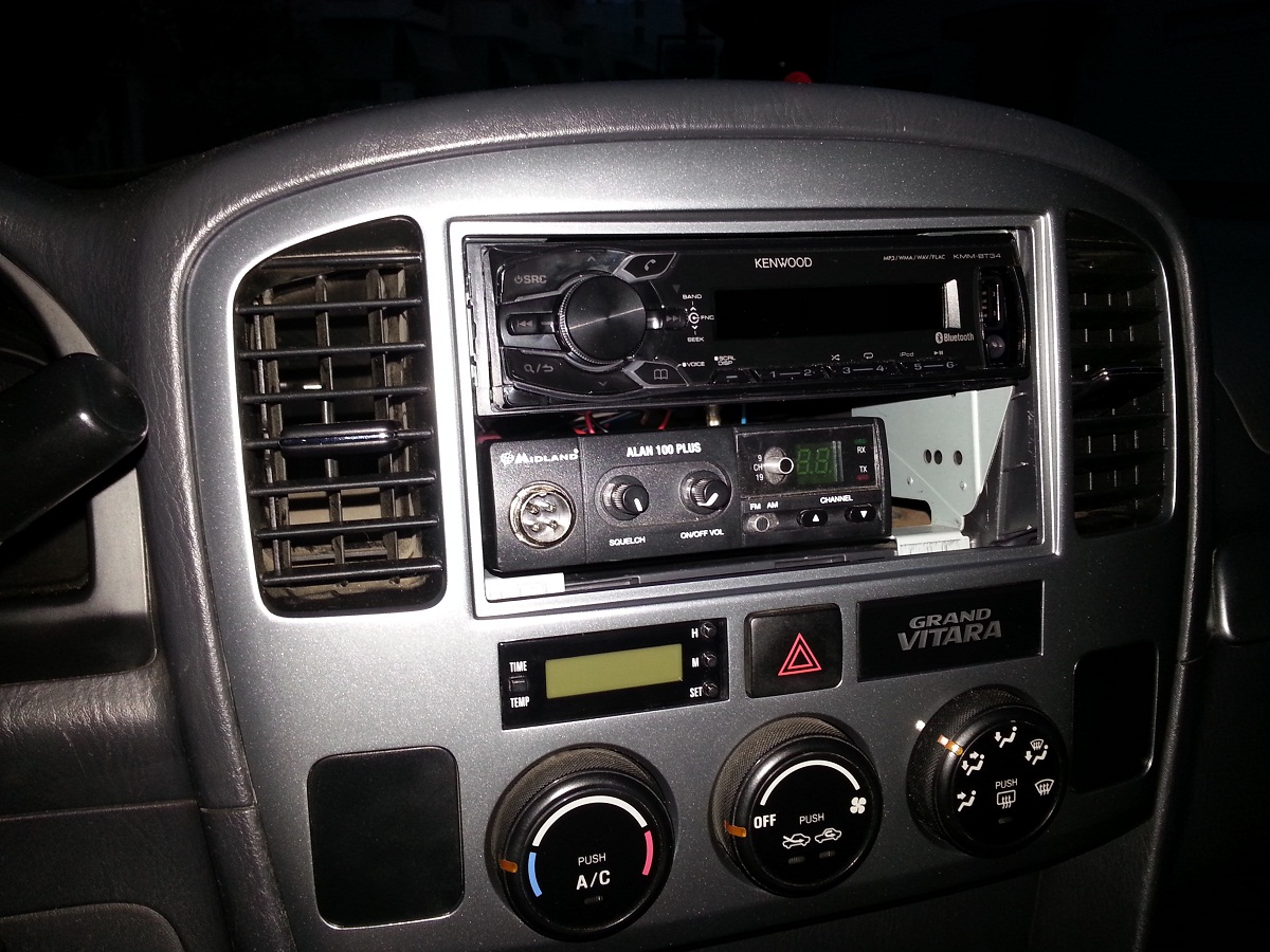

Τόσο καιρό με χαλασμένο cd player δεν την πάλευα στο αυτοκίνητο..Ειδικά σε καμιά εκδρομή άκουγα μόνο παράσιτα και η μονοτονία έσπαγε όταν κάποιος έβαζε στο cb κανά τραγούδι! (ναι, το κάνουν αρκετοί εδώ μέσα! :mrgreen: )
Έτσι λοιπόν πήρα την απόφαση μιας και φτιάχνουμε το αμάξι αυτή την περίοδο να το φτιάξουμε και σε αυτό το κομμάτι των media! 8)
Η ιδέα ήρθε από να 'ναι καλά ο panoshm!!! (ξέρει πολλά αυτός να τον προσέχουμε! :lol: )
Έτσι λοιπόν πήρα την 2 din ΤΕΤΡΑΓΩΝΗ πρόσοψη από suzuki στα 80 ευρώ ( ΕΛΕΟΣ :evil: )
Για πηγή προτίμησα την με 4 μπρος-πίσω όχι κάτι ιδιαίτερο, για να χωράνε χωρίς κόψε-ράψε...
Από κάτω τοποθετήθηκε το cb και για να το ακούω πήρα και ένα

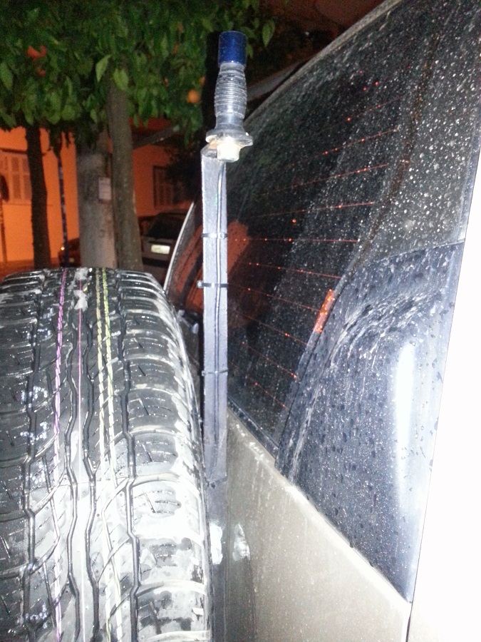

Η βάση της κεραίας είναι η κλασσική πατέντα
Αφού μπήκαν όλα σε μαγαζί της γειτονιάς μου και φίλο το αποτέλεσμα δεν βλεπότανε! παντού κενά! :doh: :doh:

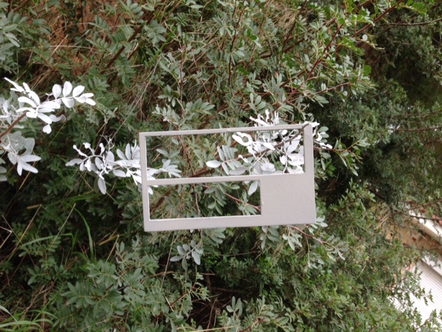

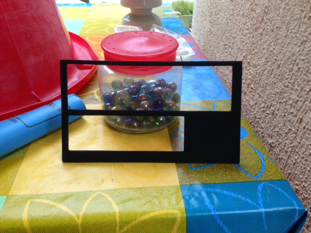

Μετράω διαστάσεις και με την βοήθεια φίλου παίρνουμε ένα κομμάτι ξύλου το κόψαμε προσεχτικά με κοπίδι, το περάσαμε με γυαλόχαρτο και ύστερα πολλά χέρια βάψιμο σε μαύρο χρώμα...

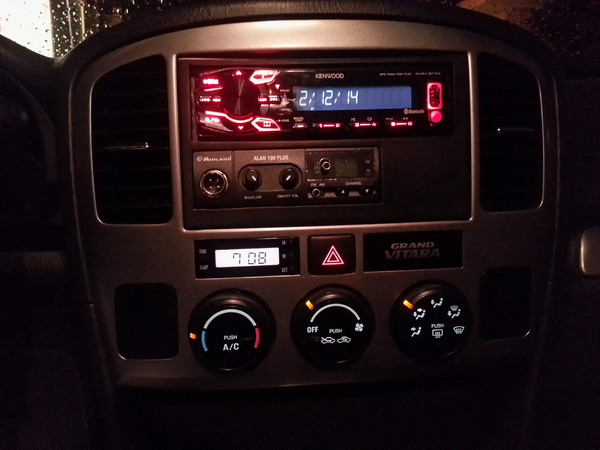

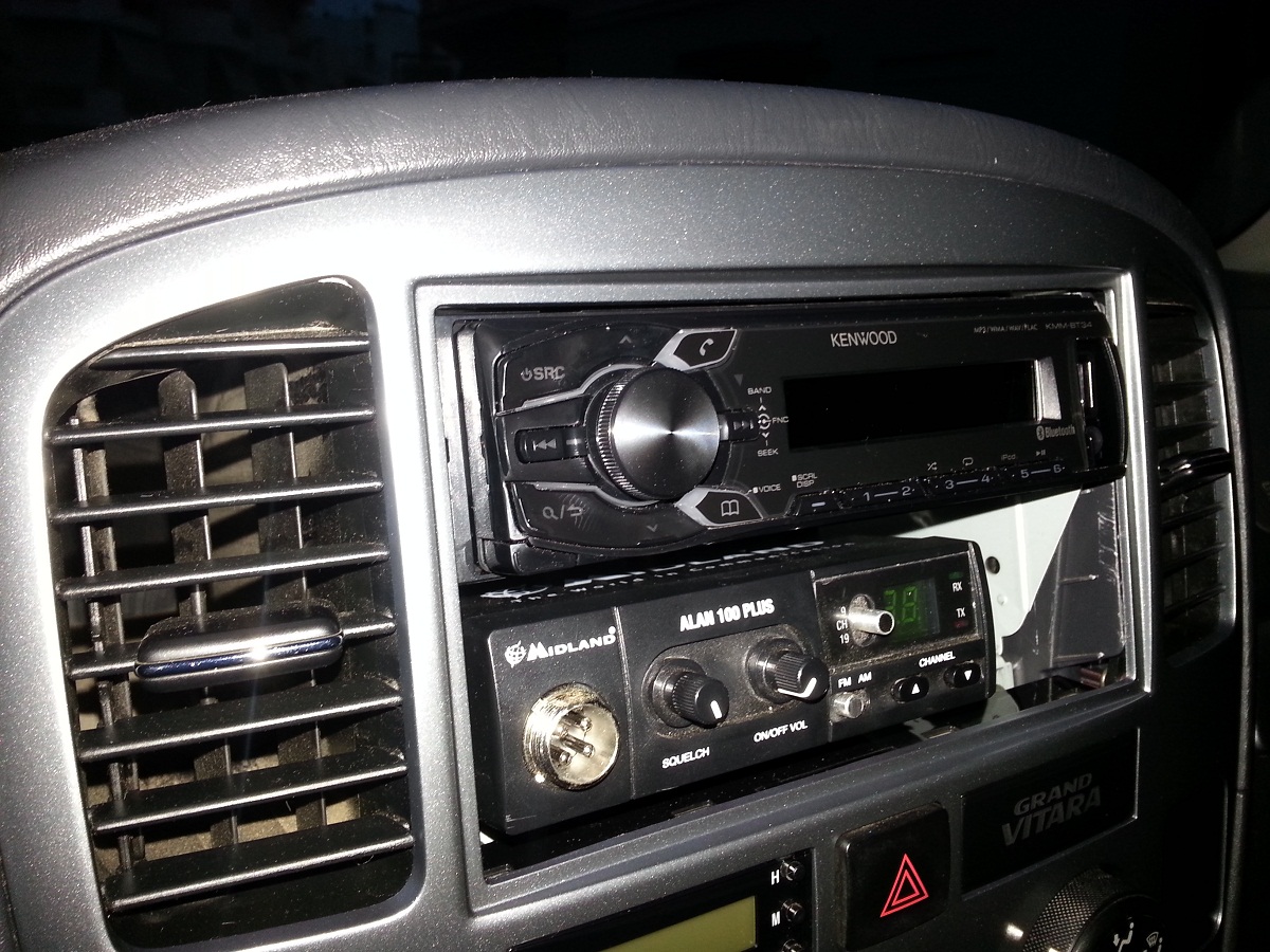

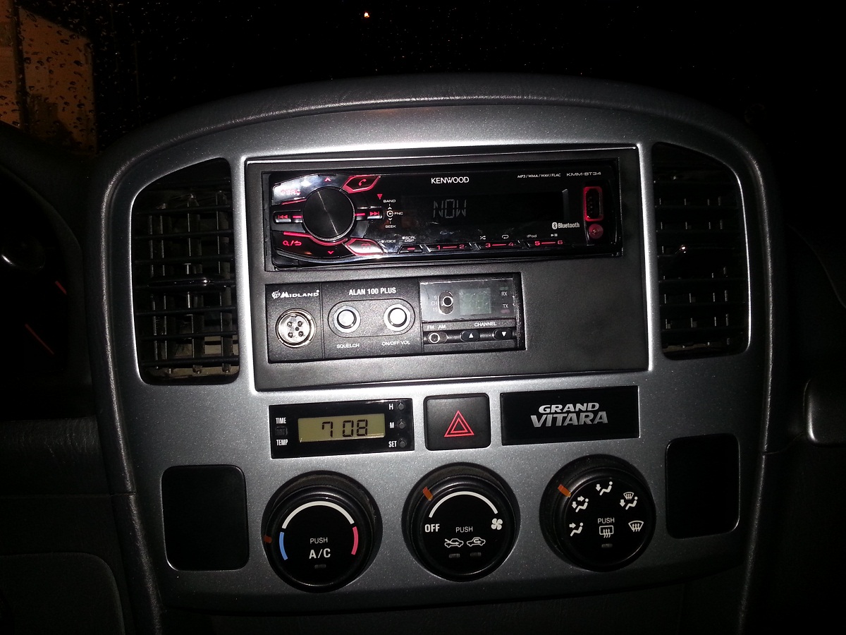

Πάμε και στην φωτο-παρουσίαση...
2 din - ΤΕΤΡΑΓΩΝΗ ΓΚΡΙ
άντε να ομορφύνει λίγο τώρα
το κομμάτι ξύλο άβαφο
τώρα κάτι γίνεται....
τώρα μάλιστα...

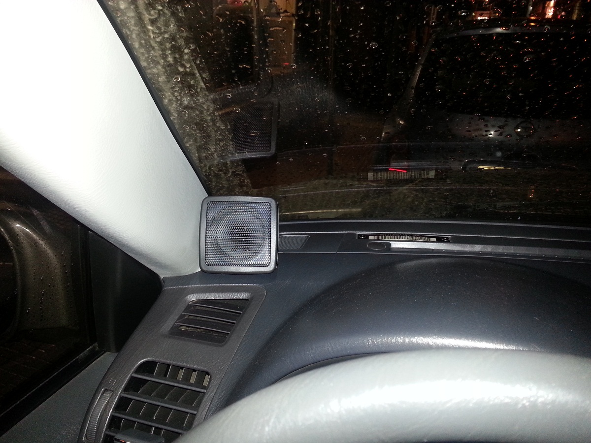

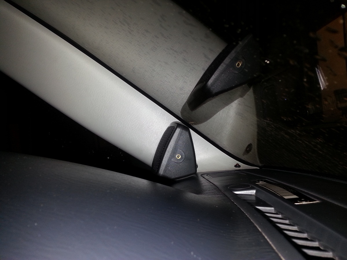

το ηχείο του cb με ταινία διπλής όψεως
η βάση της κεραίας
Με ανησυχεί λίγο αλλά για οποιαδήποτε απορία θα σας ενοχλήσω! :mrgreen:

Η κεραία πολύ ψηλά δεν είναι?

panoshm έγραψε:Η κεραία πολύ ψηλά δεν είναι?
Πάνο όλα γίνανε ύστερα από συνεννόηση με kapatech. Στην αρχή την είχα τοποθετήσει πολύ κοντά σε ρεζέρβα και λαμαρίνα (πίσω πόρτας) και όπως μου είπε αφενός δεν θα είχα καθόλου καλό σήμα αφετέρου υπήρχε περίπτωση να καεί και το cb... :shock:
Οπότε την έκανα όσο πιο μακρία και σταθερή γινότανε...μην την ματιάσω είναι πολύ σταθερή και έχω περάσει από αρκετά σημεία (κλαδιά που βρίσκανε στην οροφή του αυτοκινήτου ;-) )
