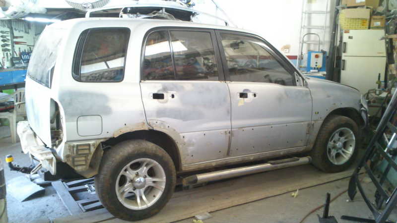

Είμαστε σε διαδικασία τοποθέτησης αφού μπήκε το αυτοκίνητο για ολικό βάψιμο
Οταν τελειώσει θα έχουμε φουλ φωτογραφίες από την τοποθέτηση.

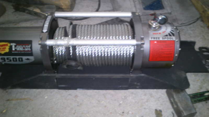

Τα τεχνικά χαρακτηριστικά του EW 9500 από την εταιρεία DAKOUTROS όπου και αγοράστηκε

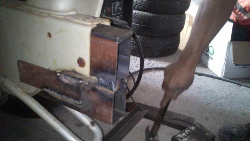

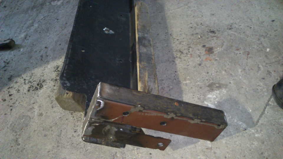

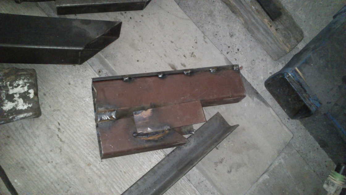

κατασκευή δυο (2) στηριγμάτων από κοιλοδοκό με σκοπό να χωθούν μέσα στο σασι και να το ενισχύσουν ενώ παράλληλα παιζουν το ρόλο
σύνδεσης βάσης εγάτη με σασί αυτοκινήτου.
Το μακρύ επάνω μέρος χώνεται μέσα στο σασί του αυτοκινήτου ενώ το κοντό κάτω μέρος πατάει επάνω στο σασι και υποστηρίζεται με τα δυο λαμακια δεξιά-αριστερα. Στη συνέχεια θα βιδωθεί σε 3-4 σημεία και θα κοληθεί επάνω απο την βαση του εργάτη.

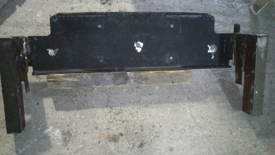

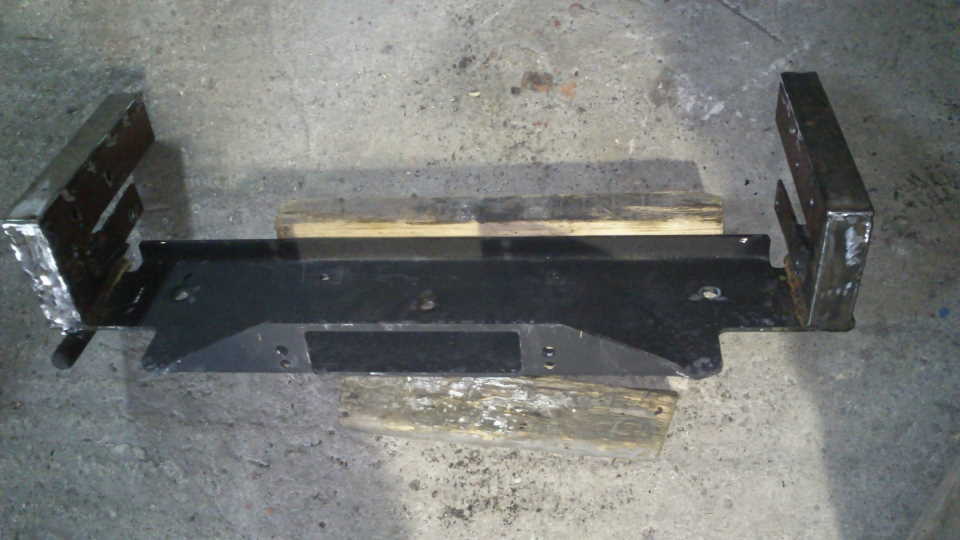

Δημοσίευσηαπό takisworld » Κυρ Οκτ 26, 2014 8:38 pm

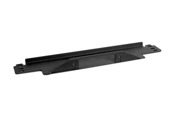

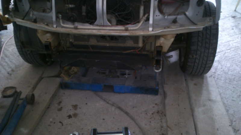

Αγοράστηκε μια βάση 85 cm για Jeep Wrangler στην τιμή των 50 ευρω.
και αφού κολήθηκαν επάνω της δεξιά - αριστερά οι προφτιαγμένοι κοιλοδοκοί :geek: τοποθετήθηκε συρταρωτά μέσα στο σασί.

Δημοσίευσηαπό Tzivitzonis » Τετ Οκτ 29, 2014 3:03 pm
takisworld έγραψε:....... τοποθετήθηκε συρταρωτά μέσα στο σασί.
Συρταρωτά..;; Δε θα έχει πρόβλημα στο να "ξεσέρνει"; :think:
Re: Εργάτης T-MAX EW 9500 Grand Vitara
Δημοσίευσηαπό takisworld » Τετ Οκτ 29, 2014 9:52 pm
Tzivi θα "φάει" 4 βίδες απο την κάθε πλευρά... απλά είμαστε στην
φάση ακόμα που ο ΓΥΦΤΟΣ του μαγαζιού το "βάφει"...
και του κάνει "μπιστολάκι περμαναντ"
και μερικές άβαφτη...
