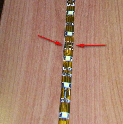

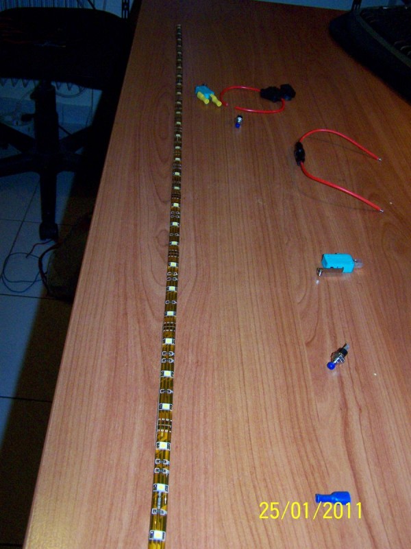

Η ledoταινία πωλείται με το μέτρο και μπορείς να την κόψεις σε μήκη ανά 3 led
(από τον Μαρκίδη στην Ιερά οδό όμως :mrgreen: )
και το σημείο όπου κόβεις:
Το (+) πρέπει να το ενώσεις με ένα λαμπτήρα εκεί κοντά (ακόμα και από το περιμετρικό φως του αναπτήρα (μην φοβάσαι για την ασφάλεια, το ρεύμα που τραβάνε τα led είναι ένα τίποτα--> 7,2W / 30 led "τραβάει").
Το (-) το ενώνεις σε μία βίδα για να κάνεις το "σώμα"
Δεν ξέρω αν η δικιά σου ταινία είναι μόνο λευκού χρώματος, αλλά υπάρχουν RGB (σαν αυτή που πήρα εγώ).... τι είναι αυτό?
Έχει τρία (-). Αν ενώσεις τα 3 (-) μαζί και "φύγουν" όλα μαζί να πάνε στη βίδα που λέω παραπάνω για να κάνει σώμα, βγάζει λευκό φως (απίστευτα δυνατό). Αν ενώσεις ένα (-) R, ή G, ή Β τότε έχεις ένα από τα 3 χρώματα (Red, Green, Blue)
Για φωτό από εγκατάσταση, μην περιμένεις, έχω τα συμπλάγκαλα :mrgreen:
Α! Ξέχασα να σου πω..... για να ενώσεις την ledoταινία με καλώδια, χρειάζεσαι κολλητήρι-καλάι κλπ συμπράγκαλα ηλεκτρονικών, αν δεν έχεις ασχοληθεί με αυτά, πήγαινε σε κάποιον που ξέρει ;-)
