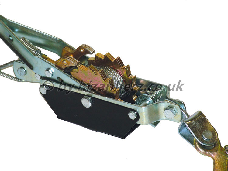

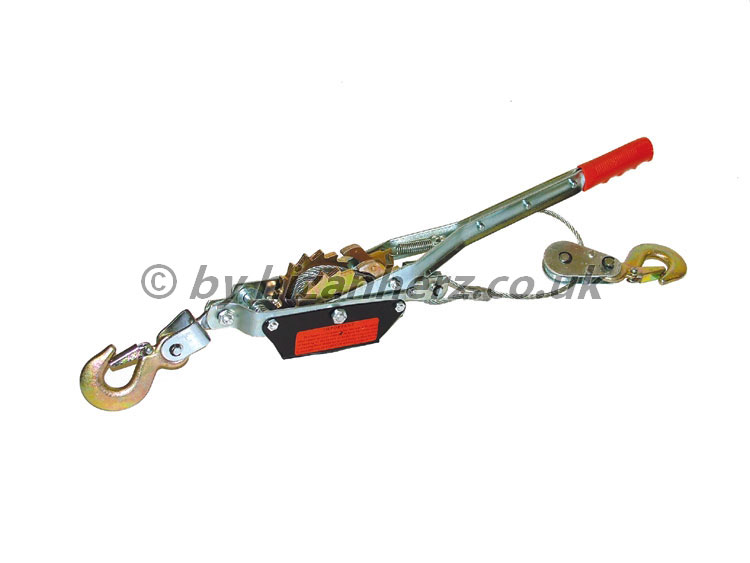

Έχει δοκιμάσει κανείς χειροκίνητο εργάτη?
Κάτι σαν αυτό εδω : http://cgi.ebay.co.uk/4-Ton-Hand-Cable- ... =72%3A1701

Δημοσίευσηαπό antstudio » Πέμ Απρ 16, 2009 6:21 pm
ximikos00 έγραψε:Έχει δοκιμάσει κανείς χειροκίνητο εργάτη?
Πιο πολύ βαβούρα είναι παρά πρακτικός!

Δημοσίευσηαπό kons » Πέμ Απρ 16, 2009 7:01 pm
[quote="ximikos00"]Έχει δοκιμάσει κανείς χειροκίνητο εργάτη?
Καλός και πρακτικός είναι ο χειροκίνητος εργάτης που δεν τυλίγει το συρματόσχοινο αλλά το προχωράει. Συνήθως είναι ακριβοί και έχουν καμια 20-30 μέτρα συρματόσχοινο μαζί.

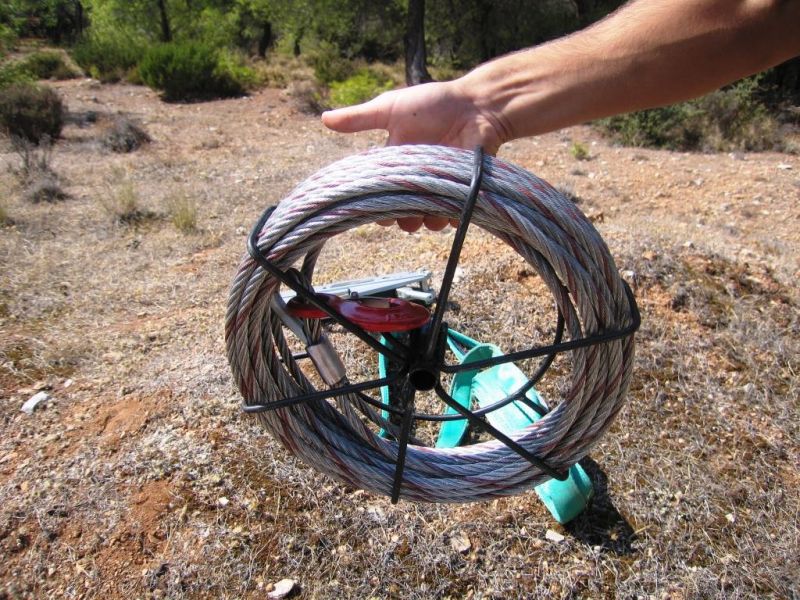

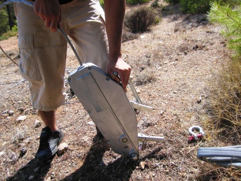

Δημοσίευσηαπό KON.GV » Πέμ Απρ 16, 2009 8:46 pm

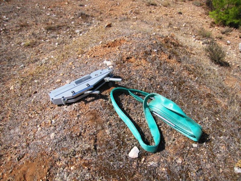

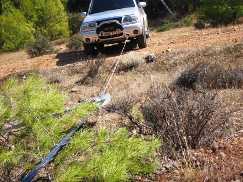

ειχα δοκιμασει παλια βιομηχανικη κιθαρα "tirfor",
σχεδον οταν ειχα αγορασει το gv μου.καλη λυση και ανετα ελκει το οχημα σχεδον απο παντου με ρυθμο 3+3cm την καθε χερια
πολυ φτηνο και με σακιδιο μεταφορας ΑΛΛΑ για εξορμηση λιχο χρονοβορο γιατι θα φας ολη την ωρα για ενα εμποδιο.φαντασου να πρεπει να περασουν απο εκει αναγκαστικα και ολοι οι υπολοιποι και να χειαζεται για καποιο διαστημα ρυμουλκηση?
να υποβαλλω και καποιες φωτο απο τις δοκιμες που ειχα κανει τοτε μαζι με τον φιλο μου Δημητρη. :wink:
Εικόνα.
η καλυτερη λυση(προσωπικη γνωμη)ειναι εργατης με σχοινι τυπου "πλασμα" για χρηση σε εξορμησεις.

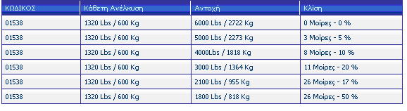

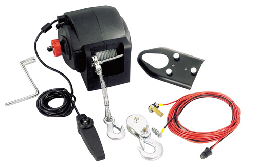

τι λέτε γι αυτό ?
Επιτρέπει την πρόσδεση και την αποδέσμευση του σκάφους με την απλή χρήση ενός τηλεχειριστηρίου. Διαθέτει ειδικό οδηγό για την σωστή περιτύλιξη του καλωδίου. Είναι αδαιάβροχο και εξαιρετικά ανθεκτικό με ταχύτητα περισυλλογής του καλωδίου 8 πόδια / λεπτό. Διαθέτει ασφάλεια 20Α, 30 πόδια ανοξείδωτο καλώδιο διαμέτρου 5 mm και 10 πόδια καλώδιο
τηλεχειριστηρίου.Εικόνα
Δημοσίευσηαπό kons » Παρ Απρ 17, 2009 8:44 pm
Ωραίο φαίνεται...στον κοτσαδόρο κουμπώνει αυτό? αν ναι τότε έχει σαν περιορισμό το όριο έλξης του κατασκευαστή μάλλον....

Δημοσίευσηαπό ximikos00 » Παρ Απρ 17, 2009 9:42 pm
Δεν το σηκώνει το Grand με την καμμία...
Το έψαξα κ γω...
Αλλά αμα εχει σκαλώσει καλά δεν παίζει να σε βγαλει...
