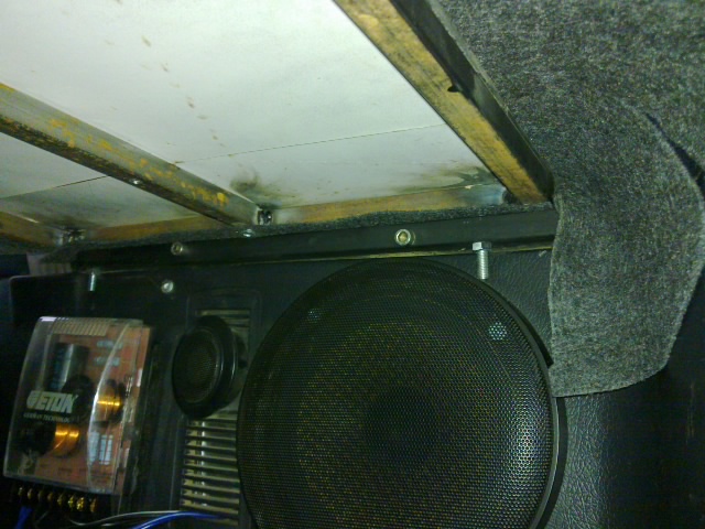

Εγώ πίσω έχω κάνει αυτό....
με 200άρια της magnat και 15άρια τουιτεράκια.
Μπροστά τα πράγματα είναι περιορισμενα.Βγάζεις της μάνας του και βάζεις εμπορίου σε μεγαλύτερα watt.Το όλο σύστημα παίζει με sony 4x40 η απόδοση είναι ικανοποιητική
:arrow: Πίσω απο τη ταπετσαρία υπάρχουν και γραμμές για ηχεία,αλλά τα καλώδια είναι μικρής διαμέτρου και ίσως έχεις ¨μπούκωμα¨ αν τα χρησιμοποιήσεις.Εγώ έχω τραβήξει νέες γραμμες.

Για να σε διευκολύνω βάλε μου μια φωτο απο τη πίσω ταπετσαρία του αμαξιου να σου δείξω και που είναι.
Με τα magnat είμαι ευχαριστημενος και σε ποιότητα και σε αντοχή.Οι ελαστικοί κώνοι αντέχουν στις θερμοκρασίες και ο μαγνήτης του ηχείου είναι μονωμένος για αποφυγή παρασίτων.
Τα μαμα καλώδια είναι λεπτά και τα ηχεία θα χάσουν σε απόδοση καθώς θα μπουκώνουν (σαν να προσπαθείς να γεμίσεις μια μπανιέρα με νερο απο μια σωλήνα σαν καλαμάκι).Αν έχεις υπομονή θα σου ανεβάσω φώτο για να πάρεις μια ιδέα απο τα δικά μου.
