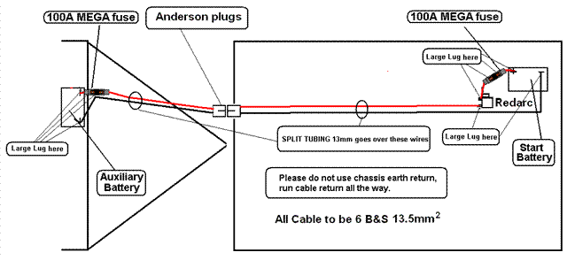

Ψάχνοντας παλιότερα το θέμα είχα καταλήξει σε αυτό : http://redarc.com.au/static/files/SmartStart.pdf και η τιμή του περίπου 150 αυστραλιανά δολάρια.
Πρέπει να είναι παρόμοιο με αυτό του DPOL.
Και το κύκλωμα του
