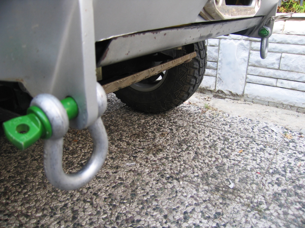

Επειδή κάτι ανάλογο τό πόσταρα σε προσφορά και δεν είναι σωστό να το συνεχσουμε εδώ.. :wink:
ο Κόντζιβας έγραψε....
Να πώ απλά τη γνώμη μου και σε δεύτερο χρόνο να ποστάρω και τις οπές που έχω στους προφυλακτήρες..
Τα σημεία πρόσδεσης κρίκοι-μούφες-οπές σε μεταλλο (πχ όπως τα δικά μου) πρέπει να έχουν διάμετρο σχεδόν ιση και λιγο πιο μεγάλη από τον πύρο των ναυτικών Κλειδιών.
Είναι σωστότερο αυτό παρά ένας τεράστιος κρίκος που θα κολυμπάει ο ναυτικό κλειδί μέσα.
Σε απότομο τράβηγμα αν έχω μεγάλο κενό σε κρίκο και ναυτικό κλειδί τότε θα κοπανάνε και τα δύο με πλαστική κρούση κάτι που δεν θέλουμε στις ρυμουκλήσεις...
υγ. Να φανταστείτε οι δικές μου οπές είναι ίσα ίσα με τον πύρο του ναυτικού κλειδιού γιαυτόν τον λόγο... και απο αντοχή???μέχρι και δέντρο 30μετρο έχω ρίξει κάτω..
υγ2. οι αντοχες των κρίκων είναι τόσο μεγάλες που κυριολεκτικά σηκώνεις το όχημα όρθιο..

Επιπλέον πέρα της πλαστικής κρούσης που ανέφερε,δημιουργήται και το φαινόμενο της σύνθληψης της άντυγας δηλαδή η ταση για παραμόρφωση της κυκλικής οπής στήρηξης,απο τις δυνάμεις εφελκισμού που ασκεί ο πείρος του ναυτικού,με αποτέλεσμα οι οπες να γίνονται σχήματος οβάλ...
Στο σχήμα Α η σωστή διάμετρο του πείρου του ναυτικού ως προς την διάμετρο του κρίκου ρυμούλκησης δεν επιτρέπει την παραμώρφωση του δεύτερου.Καθώς κατα το φαινόμενο της ¨πλαστικής κρούσης¨ όπως λέει ο Κωστας,οι δυνάμεις εφελκυσμού τύνουν να παραμορφώσουν τον κρίκο σε σχήμα οβάλ με μέγιστη διάμετρο το σημείο επαφής με τον πείρο,η εσωτερική διάμετρο του κρίκου εφάπτεται με την εξωτερική διάμετρο του πείρου και εμποδίζοντας έτσι την όποια παραμόρφωση.
Αντίθετα στο σχήμα Β ο μικρός πείρος του ναυτικού (η ο μεγάλος κρίκος) δεν εφάπτεται στην περιφέρεια εδω συμβαίνει το φαινόμενο σύνθληψη της άντυγας οπου η ελαστική παραμόρφωση κατα την κρόυση επιτρέπει στις δυνάμεις εφελκυσμού να παραμορφώσουν τον κρίκο πρόσδεσης και τελικά να τον σπάσουν....

Έτυχε και είδα από κοντά τους δύο κρίκους Δεν έχουν μεγάλη διαφορά μεταξύ τους απλά με τα δικά μου μυαλά θα επέλεγα αυτόν με την πιο εφαρμοστή διάμετρο σε πύρο απο το κλασσικό ναυτικό κλειδι.
(όχι οτι θα γίνει κάτι με τον μεγάλο ειδικά σε ξεκολήματα με ιμάντα.. )
και συνεχίζω με φώτο.... :wink:

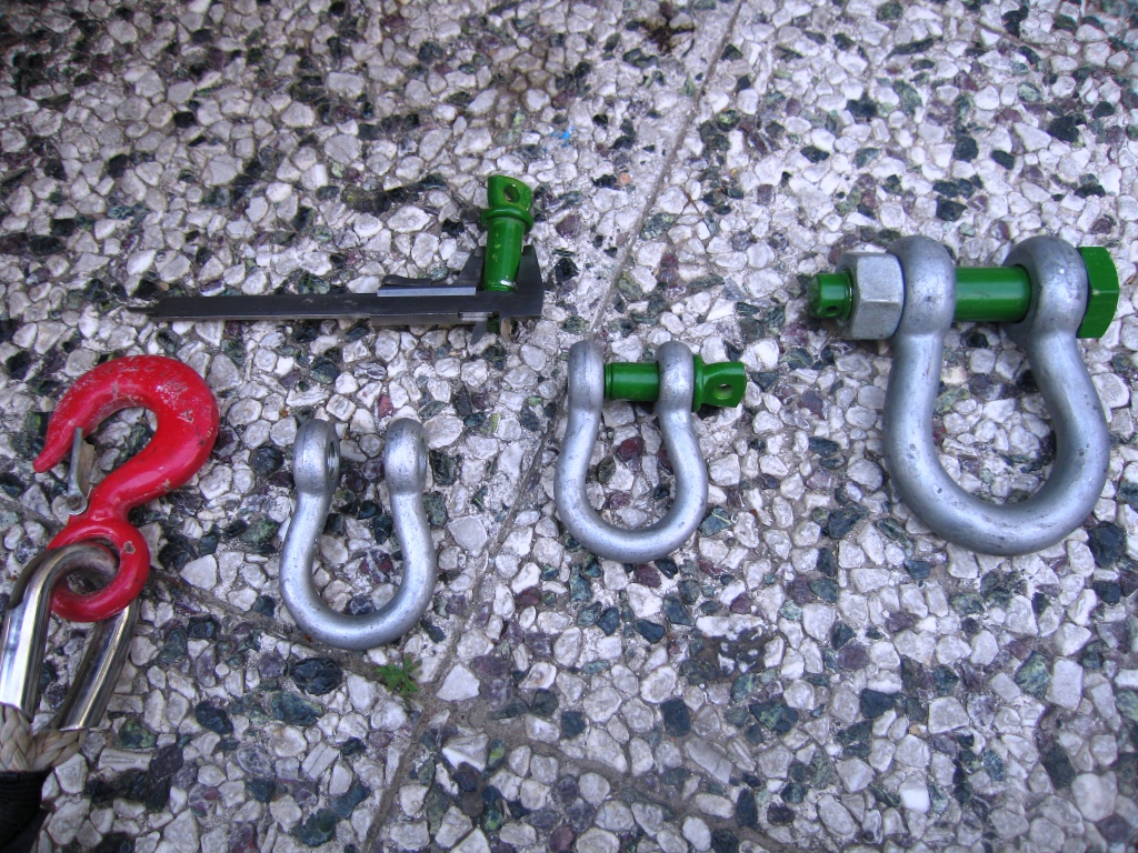

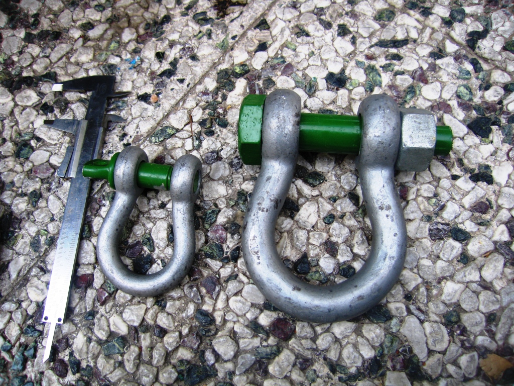

Γάντζος Εργάτη,Νορμάλ Ναυτικά κλειδιά και Ναυτικό Κλειδί τεράστιο 25 τόννων...
:lol: :lol: :lol:

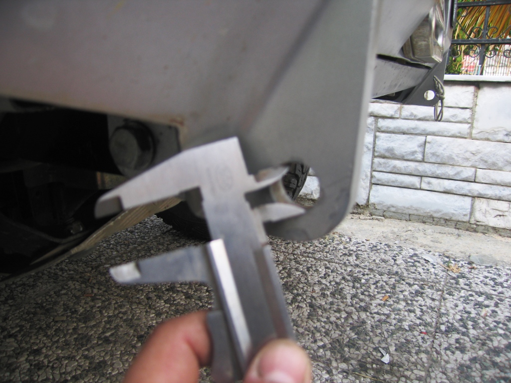

το πάχος της οπής στη φώτο...είναι χεδόν το ίδιο με το πάχος του πύρου

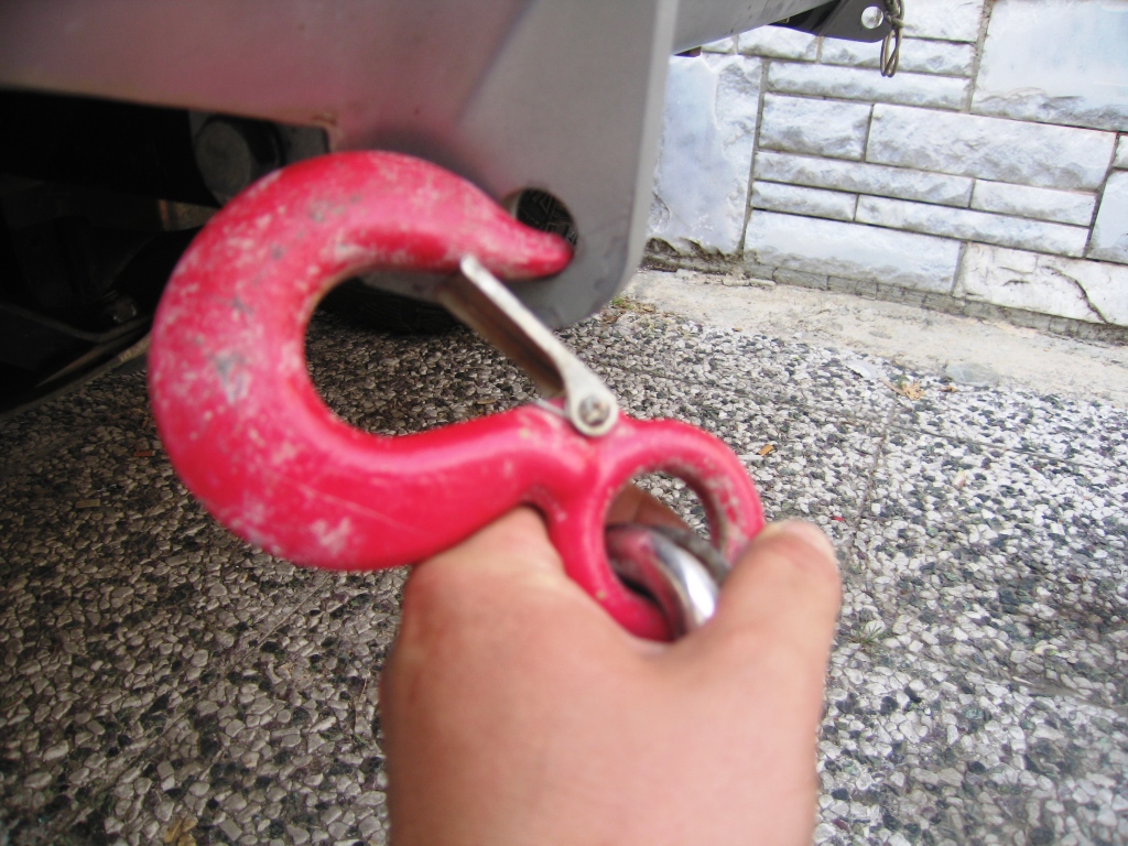

Ο γάντζος του εργάτη δε χωράει στην οπή αλλά μπορώ να κάνω χρήση ναυτικού κλειδιού.
Μεσοβέζικη και όχι και τόσο σωστή λύση.....καλύτερα να γίνει χρήση και των δύο σημείων έλξης είτε έιναι κρίκοι είτε οπές είτε μούφες.. :idea:
τέλος για όσους έχουν μεταφυσικές αγωνίες και άγχος μήπως μείνουν κολλημένοι στου χαντάκ έχει και μεγάλο ναυτικό κλειδί... :lol: :lol:

Πέρα από τις φτιαχτές κατά παρεγγελία βάσεις και σημεία πρόσδεσης όσοι έχουν τα εργοστασιακά καλό είναι να τα ρίξουν μια ματιά και να τεστάρουν τι ναυτικό κλειδί χωράει και με πιο τρόπο. :wink:
Επίσης από όσο έχω δει ο κατασκευαστής δίνει ένα σημείο εμπρός και ένα πίσω....πάλι μεσοβέζικη λύση και όχι η καλύτερη δυνατή...
1)Αν έχω 4χ4 και δε σκοπεύω να χωθώ και πολύ τότε καλά ειναι και η εργοστασιακή δέστρα ΑΛΛΑ....
2) Αν θέλω να χωθώ και λιγάκι παραπάνω τότε θέλει 2 δέστρες πίσω και 2 εμπρός και σαφώς μια μικρή τσάντα-σάκκο με ιμάντες τουλ 2 και με μεγάλο μήκος 4 ναυτικά κλειδιά γάντια εργασίας και σαφώς ένα σύστημα πρόσδεσης τύπου "Δ"
για να εμπλέκω ταυτόχρονα και τις δύο δέστρες. :idea:

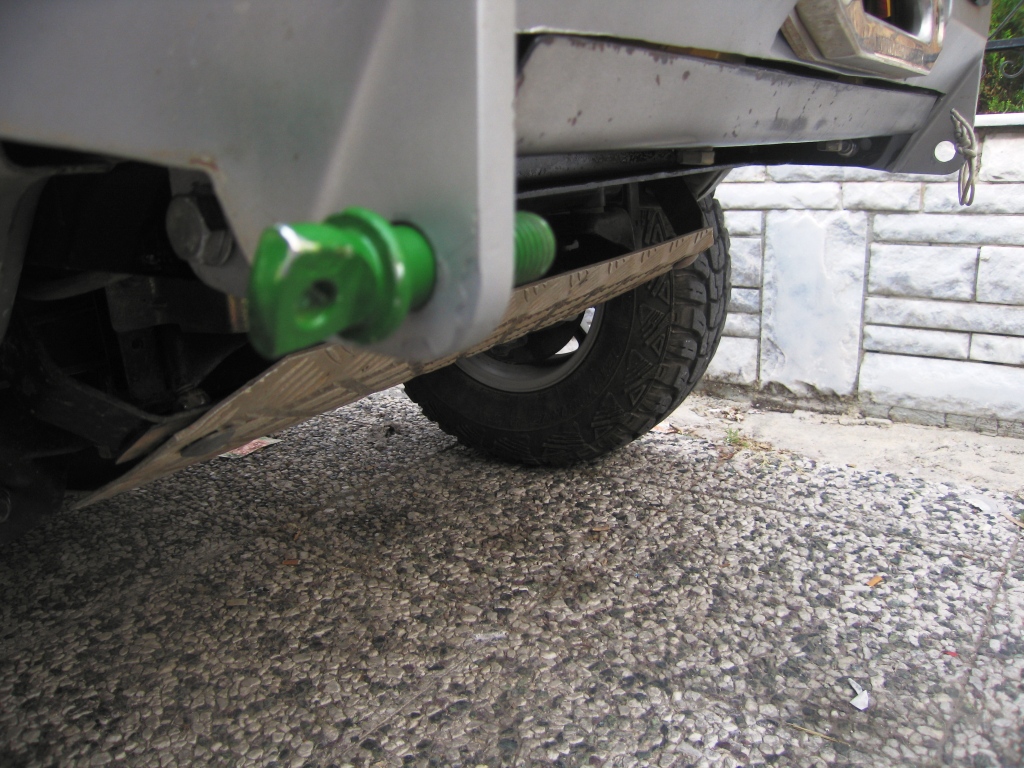

Να συμπληρώσω κάτι με αφορμή τους περίεργους ήχους στο όχημα...όταν αποφασίσουμε να έχουμε μόνιμα τα ναυτικά κλειδιά τοποθετημένα στις δέστρες τότε καλό είναι να τοποθετήσουμε και δύο ροδέλες ελαστικές στα μάγουλα της δέστρας σφηνωτά με το ναυτικό κελιδί έτσι ώστε να μην κοπανάει. :wink:

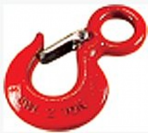

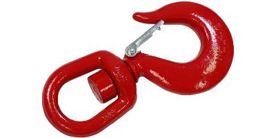

Για πιο ευκολη και γρηγορη χρυση ελεγα να παρω και γαντζους, ειτε σταθερους ειτε περιστροφικους!
Τωρα! Ποση αντοχη πρεπει να εχουν αυτα? Με κρικους 2τ και ναυτικα 4τ ειπα να παρω το περιστροφικο 3τ
αλλα οταν το ειδα :shock: Τεραστιος! Αν παρω με 2τ η με 1τ υποβαθμιζετε ολο το συστημα?
Αυτα που εχουν η εργατες ποσο αντοχη εχουν? Ειναι το σηστημα μου ειδη υποβαθμιζμενο που εχω κρικους
στον κοτσαδορο 2τ? Επρεπε να βαλω 4τ? σαν τα ναυτικα κλειδια? HELP! :pray:
