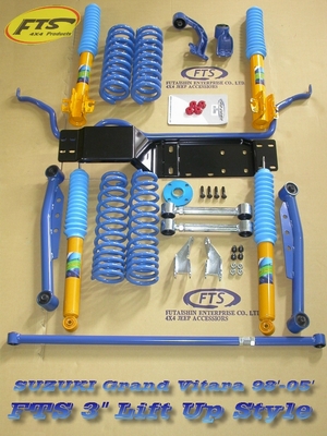

Δημοσίευσηαπό Επισκέπτης » Κυρ Φεβ 20, 2011 8:01 pm
Lift up κιτ 3'' της FTS για GV.
GV 3in-01.JPG (118.31 KiB) 1453 προβολές
εχει και αλλα να δειτε στο site...αλλα μου φαινεται πως απευθυνεται μονο σε επαγγελματιες..
το site ειναι fts4x4.com. :D

Το θεμα ειναι οτι δεν εχει ψαλιδια Αλεξανδρε, κατα τα αλλα ειναι υπερπληρεις :!: :!:

σιγουρα,
αν και το κιτ ειναι υπερπληρεις,γιατι να μην βαλουν τα ψαλιδια?? κατι το οποιο ειναι απαραιτητο...
εκτος αυτου η εταιρια αυτη δεν πουλαει ψαλιδια. τελικα ειναι απαραιτητα ???????

Επισκέπτης έγραψε:σιγουρα,
Στις 3΄΄ η κάμπερ μπροστά δεν έρχεται με τίποτα (ακόμα και με καμπερόπλακες είσαι οριακά) επιπλέων το αμάξι δεν είναι στημένο σωστά :!:

Ειναι Αλεξανδρε :!: , στις 3" το μπροστινο μετατροχιο εχει μικρυνει περιπου ενα ποντο απο καθε μερια, ουσιαστικα τα μακρυτερα ψαλιδια αυτο προσφερουν, διορθωση του μετατροχιου και φυσικα σωστη καμπερ την οποια ομως μπορεις να πετυχεις και με καμπεροπλακες.
Σε περιπτωση που δεν βαλεις ψαλιδια θα πρεπει να τοποθετηθουν αποστατες τροχων που να δινουν αυτον τον εξτρα ποντο, για παραδειγμα εαν πισω εχεις τρεις ποντους αποστατες τροχων μπροστα θα βαλεις τεσσερις .
