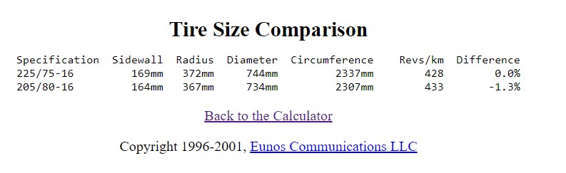

Θεωρείτε η διάσταση 205/80/16 θα χωράει σε μένα? :think: :think: :whistle:
Βάζοντας παλιότερα BF A/T σε διάσταση 225/75/16, έβρισκαν όταν έστριβαν (στο τέρμα στρίψιμο) πάνω στο σασί και επίσης δεν χώραγαν οι αλυσίδες....

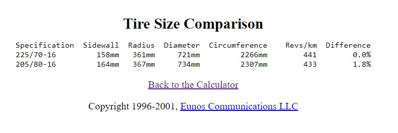

Εδώ βλέπω ότι είναι ολίγον μικρότερα σε σχέση με την διάσταση 225/70/16 που είχα δοκιμάσει παραπάνω....

Με τίποτα Πάνο... εκτός αν αρχίσεις να :violence-chainsaw: :whistle: :mrgreen:
Και όταν λέω δεν χωράει δεν εννοώ φυσικά να μην βρίσκει όταν στρίβεις... το θέμα είναι να μην βρίσκει στο πλήρες άνοιγμα-κλείσιμο των αναρτήσεων.
Εγώ με 215/75/16 αναγομωση και του έχω αλλάξει τον αδοξαστο στα κοψίματα.... και είναι και πιο ψηλό από το δικό σου.

205 ,80,16 με τίποτα ,όπως λέει και ο Στρατος ,
ΓΕΝΙΚΑ Αν βρεις 215.70.16 ΜΤ , ,η , 225.65.16 ΜΤ , ΤΑ G003, είναι στενά ελαστικά , μετράει από τα πλαϊνά του :!:
Εσυ , ψαξε κατι στις διατάσεις που μπορείς να υποτρίξεις , μηχανικά , ακόμα και στο μαμά 235 60 16, υπάρχουν εταιρίες που έχουν κάποια κουλά νούμερα , βαλε οτι βρεις απο εκει , αν πας για μεγαλύτερο , θα χρειαστείς , αλλα διαφορικά απο gv 1,6

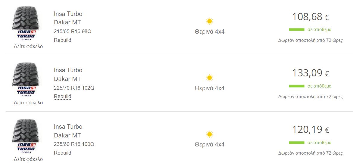

Δοκίμασα του Gatoz τα και έβρισκαν στο στρίψιμο του τροχού, στο κάτω μέρος του προφυλακτήρα....
Όμως τα 225/75/16 είναι μεγαλύτερα σε διάμετρο κατά 1cm από τα 205/80/16 (mud πρωτογενή και τα δύο....)
Screenshot 2021-11-28 163036.jpg (37.26 KiB) 4881 προβολές
Γι' αυτό σκέφτομαι, μήπως και χωράνε... :think:
