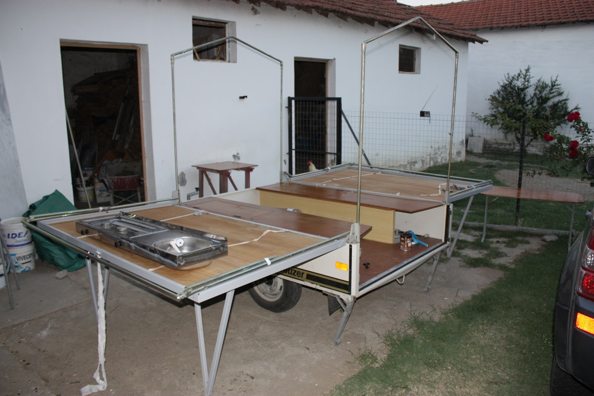

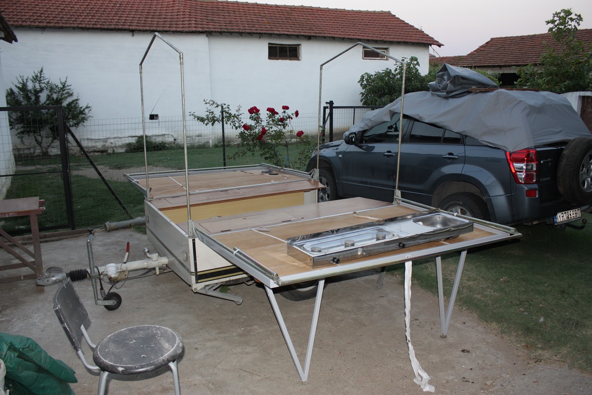

Δημοσίευσηαπό Antonioz » Παρ Ιούλ 24, 2015 8:28 am
Τελικά με το παράθυρο δεν έκανα τιποτα γιατι ηταν θολο απο την μπίχλα... :whistle: :whistle:
Αν κ επρεπε να την έχω ετοιμη πριν κανένα μήνα,ουσιαστικά τώρα αξιώνομαι να κλείσω την σκηνή ώστε τον Αυγουστο να μπορώ να την χρησιμοποιήσω.. Βέβαια πιθανόν δεν θα προλάβω να κάνω όλα οσα εχω στο μυαλο μου αλλα δεν ειναι τοσο αναγκαία σε πρώτη φάση.
Προς το παρόν έγιναν οι εξής εργασίες..
1) Βγήκε και πλύθηκε ο μουσαμάς (θα τοποθετηθεί αύριο)
2) λουστραρίστηκαν όλα τα ξύλα
3) έγινε η εγκατάσταση αερίου

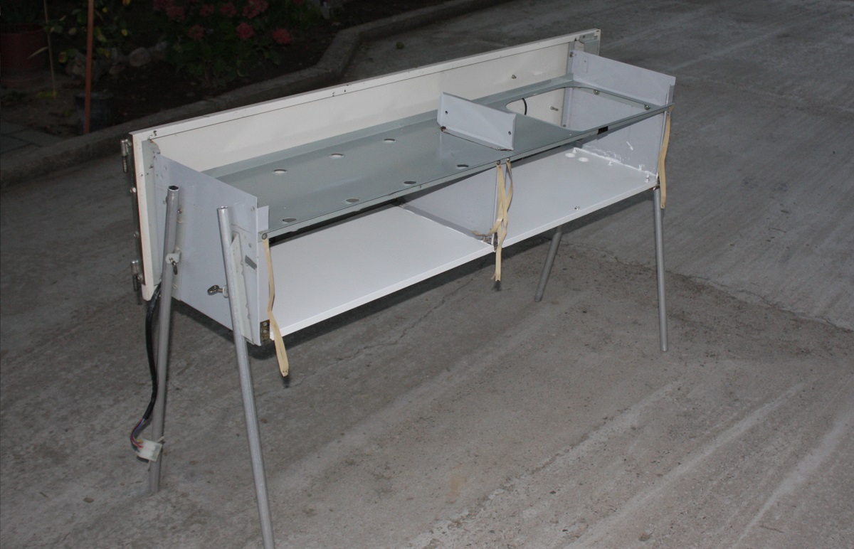

4) Διαλύθηκε η κουζίνα, καθαρίσθηκε και μπήκαν σε επαναλειτουργία τα μάτια, ο νιπτήρας κ η βρύση(θα δουλέψει όταν γίνει η γραμμή του νερού και η βάση για το ντεπόζιτο)

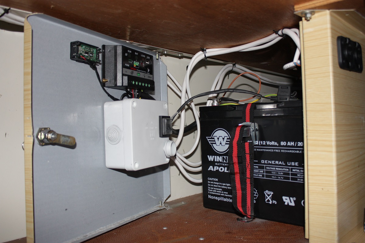

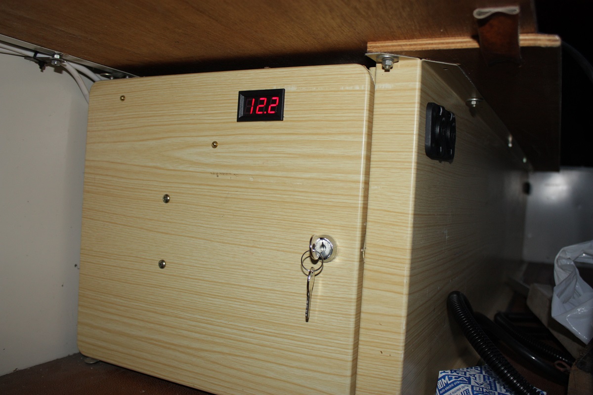

5) Έγινε η ηλεκτρολογική εγκατάσταση που περιλαμβάνει, μπαταρία βαθιάς εκφόρτησης 80Α, μπριζάκι για σύνδεση πάνελ, μπριζάκι για απευθείας συνδεση με φορτιστη αυτοκινητου 230v, 3 μπρίζες 12v εντος της σκηνής και μία στην κουζίνα, φώτα εντός και εκτός σκηνής, ηλεκτρολογική εγκατάσταση για αντλία νερού(θα τοποθετηθεί προσεχώς) όλα με τις ασφάλειες τους.
Ακολουθούν μερικές φωτό, απο βδομάδα οι υπόλοιπες που θα είναι και κατα 90% ολοκληρωμένη.
σκελετός κουζίνας
χωρίς το ύφασμα
ηλεκτρολογικά

Δημοσίευσηαπό ivan » Παρ Ιούλ 24, 2015 9:25 am
Σωστός ο παίκτης, προσεχτικές και σίγουρες κινήσεις.
Λεπτομέρεια: το κούμπωμα του ιμάντα της μπαταρίας δεν το εμπιστεύομαι καθόλου. Καλύτερα να το κάνεις φιόγκο παρά αυτό το ψεύτικο πιάσιμο που έχει.
Ερώτηση: επειδή και η δικιά μου σκηνή οροφής θέλει μερεμέτι, θα μου πείτε το τηλέφωνο αυτού που τις συντηρεί?
ivan
Δημοσιεύσεις: 800
Λάστιχα: Yokohama G012
Suspension: MAD-Bilstein-ΚΥΒ
Re: Η ΤΡΟΧΟΣΚΗΝΗ ΜΟΥ!!!
Δημοσίευσηαπό Antonioz » Παρ Ιούλ 24, 2015 12:00 pm
ivan έγραψε:Σωστός ο παίκτης, προσεχτικές και σίγουρες κινήσεις.
Φίλε η μπαταρία ειναι τόσο βαριά που εκ των πραγμάτων δεν (μετα)κινείται.. τον ιμάντα τον εβαλα για την περίπτωση που χοροπηδήσει ασχημα ωστε μην χτυπήσει το κυτίο. Πάντως αν ανησυχούσα για κάτι αυτό ειναι τα σημεία πρόσδεσης και όχι το κούμπωμα. :???: :???:
