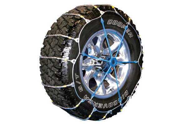

τετοιου τυπο αλυσιδα εχει κανενας?κανουν δουλεια?

Για μπρος πίσω θα σε κρατάει αλλά θα γλιστράς στο πλάι.

triptec έγραψε:Για μπρος πίσω θα σε κρατάει αλλά θα γλιστράς στο πλάι.
+10000000
