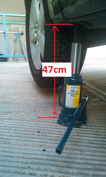

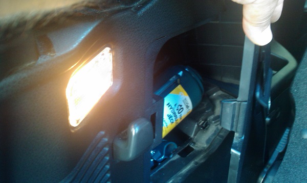

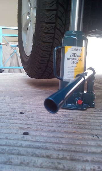

Δημοσίευσηαπό georgeke » Δευτ Οκτ 05, 2015 3:36 pm
Συνεχιζοντας τη γρυλο-κουβεντα...
Βρηκα συτο το Γνησιο :lol: Κινεζικο υδραυλικο γρυλο-μπουκαλα με 25 ευρω μονο ο οποιος ανταποκρινοταν στις 2 βασικες απαιτησεις.
1)να εχει αρκετο υψος στη εκταση ωστε να σηκωνει ΧΩΡΙΣ ΤΑΚΟ το ψηλωμενο με mad ελατηρια NGV 1.6(χωρις αποστατες).
2)Να ειναι συμαζεμενος σε διαστασεις,ειδικα η βαση του που ειναι παντα το πιο φαρδυ σημειο ωστε να χωραει στη θεση που βρισκεται κι ο μαμα γρυλος.
Εδω βλεπετε τι καλα που σηκωνει το αμαξι τουλαχιστο στην ασφαλτο ακομα και χωρις τακο κι εχει και λιγο ακομα περιθωριο.
To υψος του ειναι καμια 10αρια ποντους περισσοτερο απο το μαμα και σηκωνει θεωρητικα 10 τονους κατι που ειναι overkill στη περιπτωση μας αλλα οι μικροι γρυλοι δεν δινουν αρκετο υψος ασε που εχεις και περιθωριο ασφαλειας μπολικο.
Κι εδω φαινεται τι ωραια χωραει στην εγοστασιακη θεση.Τον τυλιξα βεβαια μετα τη φωτο με ενα κομματι πανι για να μη βρονταει. :D
Τον γρυλο τον πηρα απο το καραισκο στη σπυρου πατση που τον θεωρω αρκετα σοβαρο μαγαζι κι απο τι μουπαν τους βγηκαν καλοι οι συγκεκριμενοι γρυλοι κι εχουν κι ολες τις απαραιτητες πιστοποιησεις CE και ΤUVγια να εισαχθουν στην ΕΕ.
Η τιμη παντως δεν μου φαινεται απαγορευτικη για ενα θεμα που μπορει να γινει σοβαρο και τον παιρνεις και στο επομενο αμαξι.

Δημοσίευσηαπό vaggoulas » Δευτ Οκτ 05, 2015 3:56 pm
Στην φωτο που εχεις σηκωσει το αμαξι ειναι στο μεγιστο υψος του η παει και αλλο; γιατι αν αλλαξεις λαστιχο πχ 80αρι προφιλ τοτε ουτε αυτος θα κανει.
vaggoulas
Δημοσιεύσεις: 208
Εγγραφή: Σάβ Δεκ 06, 2014 6:42 pm
Λάστιχα: Malatesta Kobra
Suspension: Custom +10cm
Aka: vaggosk7
Re: Το ψήλωσες το τουτούνι, φτάνει ο γρύλος??
Δημοσίευσηαπό georgeke » Δευτ Οκτ 05, 2015 4:12 pm
vaggoulas έγραψε:Στην φωτο που εχεις σηκωσει το αμαξι ειναι στο μεγιστο υψος του η παει και αλλο; γιατι αν αλλαξεις λαστιχο πχ 80αρι προφιλ τοτε ουτε αυτος θα κανει.
Οχι,δεν προκειται να βαλω ουτε ψηλοτερο λαστιχο,ουτε αποστατες@ κατασταλαξα οριστικα.
Αν το κανα μετα θα πηγαινα κι εγω για τακο η' ψηλοτερο γρυλο η' ακομα καλυτερα μακρυτερη βιδα σε αυτο το γρυλο φτειαγμενη σε μηχανουργειο.
