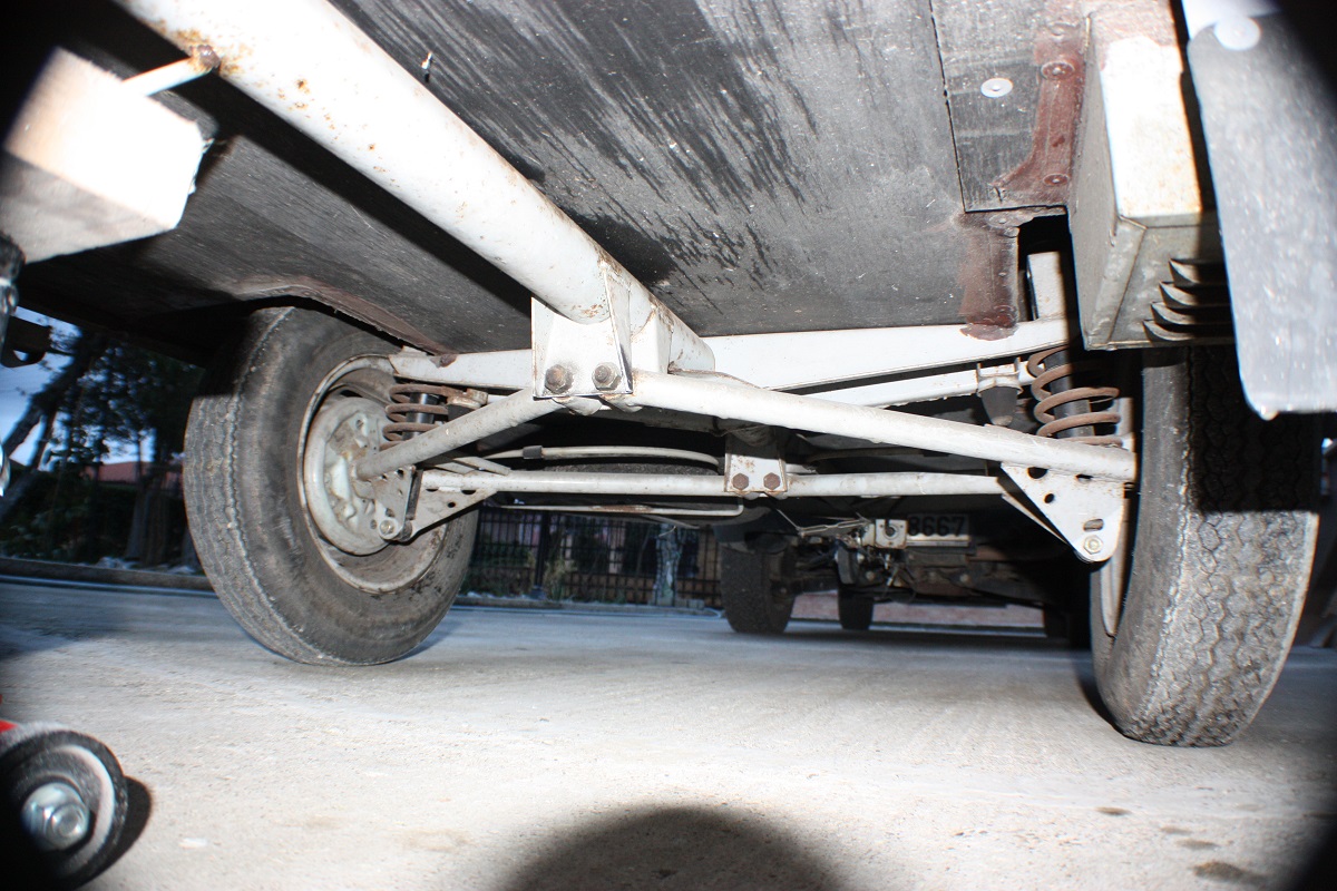

Ερώτηση: απο κάτω φαίνεται το ξύλινο πάτωμα,το οποίο ειναι μάυρο χρώμα(μάλλον πίσσα;) με ποιο τρόπο προτείνεται να το προστατευσω και να εχω την δυνατότητα να το πλένω ευκολα;
Εγω σκέφτηκα τα παρακάτω με σειρα προτεραιότητας 1) Να το πισσάρω (σπρέυ ή πινέλο;). Νομιζω κάνει αδιαβροχοποίηση αλλα δεν ξέρω πως συμπεριφερεται με τα ξύλα 2)να το βάψω με plastidip :think: :think: 3)και το πιο δυσκολο, να το καλύψω με φύλλο αλουμινιου 2-3mm
φωτο για να καταλάβετε για τι μιλάω..

Δημοσίευσηαπό kostasRS » Τρί Ιαν 27, 2015 2:30 pm
Διαβαζοντας κι εγω το πλαστικ ντιπ μου ηρθε στο μυαλο ,,για να πιασεις και τα μεταλλικα κομματια ,αλλωστε καλο θα του κανεις παρα κακο!
Ομως δεν το εχω δουλεψει για να ξερω ,,, :think:
Ακου ομως,, ακομα κι αν εκανα πλαστικ η οποιαδηποτε μονωση ,και αφου ημουν σιγουρος οτι εχει γινει καλη δουλεια ,,στανταρ μετα θα το περνουσα αλουμινιο,και τελος ξενοιαξες για παντα !!! :D

Δημοσίευσηαπό STRANTZALIS K. » Τρί Ιαν 27, 2015 6:25 pm
Δεν είναι ξύλο !!
Είναι πλακάζ θαλάσσης μεγάλων αντοχών σαν αυτό των μπετατζήδων και δέ χρήζει άλλης προστασίας !
Εάν όμως επιμένεις τότε θέλει σίγουρα πρώτα αστάρι και έπειτα ειδικό μονωτικό για εξωτερική χρήση !!!!

Δημοσίευσηαπό ximikos00 » Τρί Ιαν 27, 2015 7:03 pm
Pasti dip αν σε συμφέρει το κόστος....
Το πισαρισμα τι κόστος έχει? Σπρέυ είτε πινελο? (δεν ηξερα οτι γινεται με πινελο :!: )

Δημοσίευσηαπό ivan » Τρί Ιαν 27, 2015 7:55 pm
STRANTZALIS K. έγραψε:Δεν είναι ξύλο !!
Ακριβώς!
Το μόνο από το οποίο κινδυνεύει είναι το να βρεθεί παραμένουσα υγρασία σε αυτό. Εξασφάλισε ότι δεν υπάρχουν σημεία στα οποία κρατάει νερό (τρύπες για βίδες, εγκοπές που να συρταρώνει στο μεταλλικό τμήμα κλπ) και δεν έχει ανάγκη από τίποτα. Επίσης αν το κάνεις στεγανό από κάτω με κάποιον τρόπο (και γίνει σαν στεγανή λεκάνη) ίσως να δυσκολευτείς να το αδειάσεις σε περίπτωση που χυθεί υγρό από την πάνω μεριά.
Η χούφτα του αρθρώνει μια χαρά, δεν θα χρειαστείς κάτι περισσότερο.
Σήκωμα όμως χρειάζεται σίγουρα.

Δημοσίευσηαπό giannisV6 » Τρί Ιαν 27, 2015 8:05 pm
Αντωνη φοβαμε πως εαν το κλεισεις με αλουμινιο απο κατω,ισως σου περασει απο καπου καποια στιγμη λιγο νερο,λεω εγω τωρα μιας και το νερο ως γνωστο αν βρει και περασει απο καπου δεν ξερεις η υγρασια που μπορει να φτασει,εαν θα το δεις συντομα ωστε να το προλαβεις και να το διορθωσεις,εγω αυτο που θα εκανα,(επειδη κατα 99,9 % ξεκιναω για να φτιαξω ενα παρομοιο τρειλερ για βουνο) στα σημεια που φαινετε απο κατω εκει που ακουμπαει το ξυλο και στιριζεται στην λαμαρινα θα εκλεινα με αρμοστοκο ολες τις εγκοπες ωστε να μην εχω θεμα με τα νερα να περνανε αναμεσα απο το ξυλο και την λαμαρινα,αρμοστοκος υπαρχει ειτε σαν σωληναριο ειτε με το κιλο σε τσιγκινα δοχεια μιας και το χρησιμοποιουνε οι φαρνατζηδες ωστε να μονονουν εσωτερικα τις λαμαρινες και ακομα την καμπινα στις ενωσεις,και αυτο ωστε να σφραγιζα αν το λεω σωστα ωστε να μην μου περναει νερα εκει αναμεσα,επειτα πισσαρισμα και μετα ενα ψεκασμα με κερι οπως κανουν σε πολλα αυτοκινητα με το περασμα των χρονων.Ετσι ωστε το ξυλινο πατωμα νε εχει ενα αρκετα παχυ στρωμα προστασιας στην κατω του μερια.Κοστος αλλα νομιζω πως ησυχαζεις για αρκετα χρονια.

Δημοσίευσηαπό Antonioz » Τρί Ιαν 27, 2015 10:28 pm
Πλακαζ ειναι οκ.. αλλα και το πλακάζ θέλει προσοχή κ προδερμ, αν μεινει υγρασια αρχίζει τα φουσκώματα και τα σκεβρώματα. Κ γω θεωρω υπερβολή την εξωτερική επένδυση η οποία μπορει να προκαλέσει ζημια(οπως λέει ο Ivan)αν δεν ξηλωθεί όλο το πάτωμα τοποθετηθεί ενιαίο φύλλο με αρμοστοκο στις ακρες κ μετα ξαναμπει το ξύλο.
Στο πλακαζ πάλι... το μάυρο χρώμα ειναι απλά χρώμα; ή παιζει να ειναι ας πούμε πίσσα; :think: Δηλαδη με ενα υαλοχαρτάρισμα, καθαρισμα ολων τον αρμών απο παλιο κ ξεκολλημένο αρμοστοκο και εν συνεχεία στοκάρισμα και λουστράρισμα - βαφή με μπογιά για ξύλα λέτε να ειμαι εντάξει? Κ το πλαστι ντιπ καλο μου ακούγετε κ σιγουρα θα κλείσει ολους τους αρμους αλλα δεν θα αφήνει καθολου το πλακαζ να αναπνέει(εαν πρέπει να αναπνέει..)

Δημοσίευσηαπό parisg » Τρί Ιαν 27, 2015 10:34 pm
Αντωνη εγω θα σου προτεινα το παραδοσιακο vaber.
πλυνετο καλα απο κατω αφησετο να στεγνωση και πηγαινε το σε εναν μπογιατζη να σου το ριξη για να τελειωνεις μια και καλη. ;-)

Δημοσίευσηαπό STRANTZALIS K. » Τετ Ιαν 28, 2015 6:49 am
Το πλάκαζ δεν αναπνέει διότι δεν είναι φυσικός οργανισμός
Το μαύρο χρώματα είναι βαφή ώστε να κλείσουν οι πόροι των καπλαμαδων για να μη ρουφά υγρασία
Εάν όλα αυτά που θες να κανείς τα κοστολογισεις τότε αγοράζεις ένα νέο πλάκαζ και καλύτερων αντοχών
Μόνο στα σοκορα του υποφέρει αλλά πιστεύω πως είναι στεγανά
Έχουμε το ίδιο εργαλείο και δεν έχει προβλήματα

Δημοσίευσηαπό parisg » Τετ Ιαν 28, 2015 10:54 pm
Antonioz έγραψε:
parisg έγραψε:Αντωνη εγω θα σου προτεινα το παραδοσιακο vaber.
Καλο ακούγετε.. τι ακριβώς ειναι αυτο ρε Πάρη;
Αυτο ειναι το κοινως πισαρισμα που λεμε,αυτο που ριχνουν στο σασι απο κατω για προστασια απο διαβρωσεις. ;-)

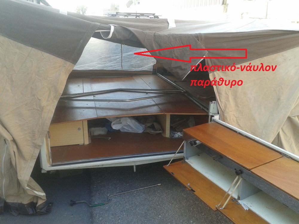

Δημοσίευσηαπό Antonioz » Δευτ Μάιος 04, 2015 10:19 am
με βάση το του Πάνου, ερωτώ μήπως γνωρίζει κανείς (και φυσικά ο Πάνος) εάν με αυτο το προιον μπορώ να ξεθαμπώσω την ζελατίνα-παράθυρο της τροχοσκήνης;
στην παρακάτω φωτό η κατάσταση της..
κάπου, κάποιος είχε γράψει οτι επισκεύασε ενα soft top (απο Vitara ή sumi) και του χαν ξεθαμπώσει κ τα τζάμια αλλα δεν μπορώ να το βρώ με τιποτα.. Παρόμοιο με το soft top είναι κ το δικό μου παράθυρο!! Βοηθάτε γιατι ξεκινάει το ξεμοντάρισμα για πλύσιμο και πρέπει να γίνει κ αυτό μαζί!!!
