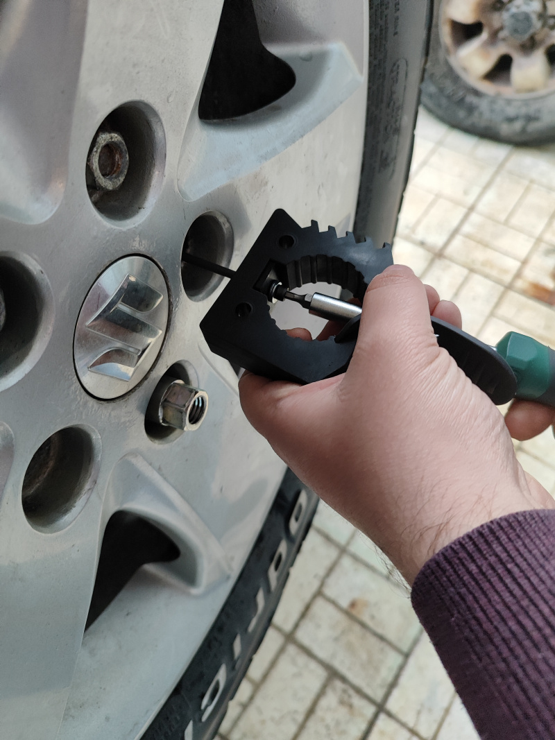

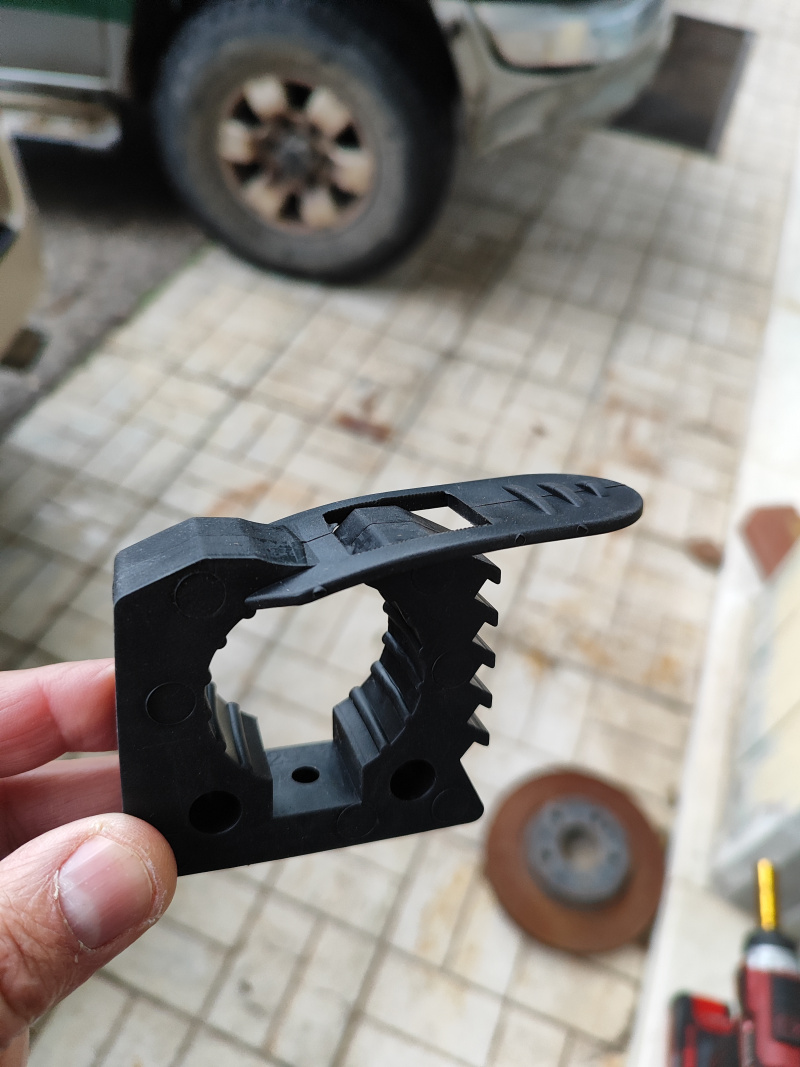

Δημοσίευσηαπό 4troxos » Παρ Φεβ 14, 2025 2:39 pm
Τοποθετηση του ελαστικού συνδεσμου στην υπαρχουσα τρυπα που υπαρχει πισω απο την ρεζερβα με σπείρωμα...

Δημοσίευσηαπό 4troxos » Παρ Φεβ 14, 2025 2:53 pm
Βιδα 4 χιλοστα Μ4 ....4χ60

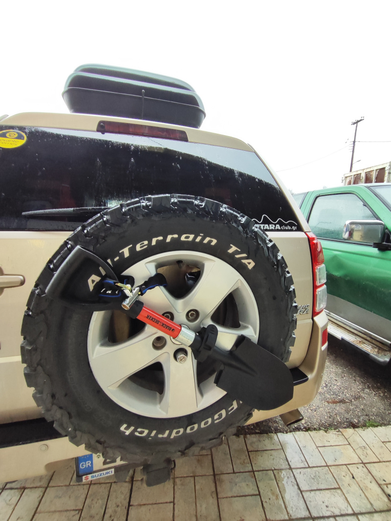

Re: Βαση φτυαριου στη ρεζερβα και οχι μονο.

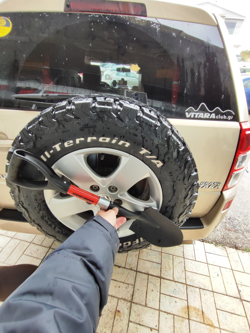

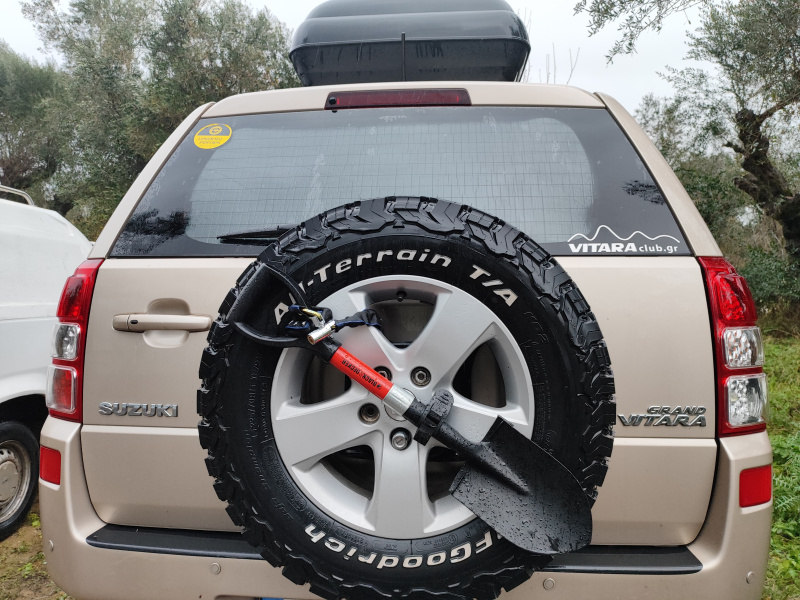

Δημοσίευσηαπό 4troxos » Παρ Φεβ 14, 2025 3:09 pm
Τελικο αποτελέσμα.... Κόστος υλικων 3€ περιπου.Εργασια +βιδα 10€.

Δημοσίευσηαπό 4troxos » Παρ Φεβ 14, 2025 3:36 pm
Υπο βροχή!!!

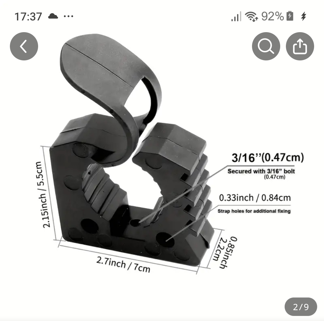

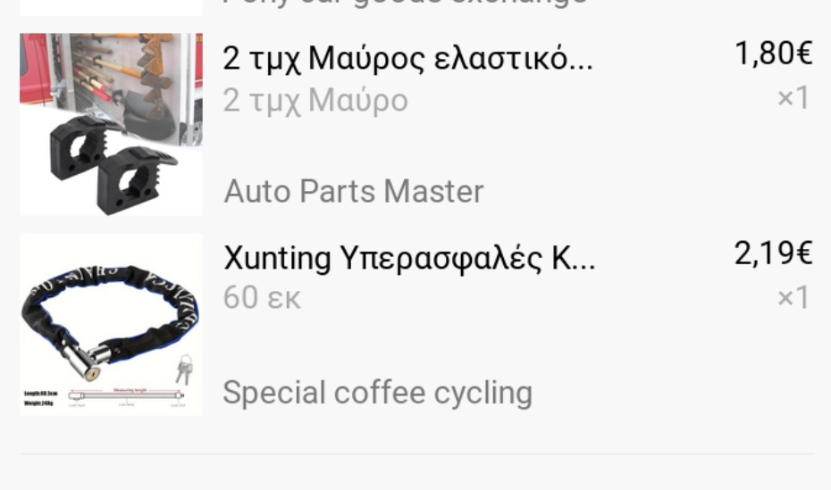

Δημοσίευσηαπό 4troxos » Παρ Φεβ 14, 2025 5:13 pm
Οι τελικές τιμες (με έκπτωση)που μου εκανε η temu ...
Εγω χρησιμοποίησα το ενα απο τα δύο ελαστικά στηρίγματα..
Οπότε ειμαι εκει γύρω στα 3€ !!!
Δημοσίευσηαπό 4troxos » Παρ Φεβ 14, 2025 5:26 pm
Λεπτομέρεια απο την εγκατάσταση του ελαστικού συνδέσμου.
Βιδα μακριά και λεπτή.
Δημοσίευσηαπό 4troxos » Παρ Φεβ 14, 2025 5:31 pm
Συνολικα εδωσα 13€ για αυτη την κατασκευή+ το φτυάρι

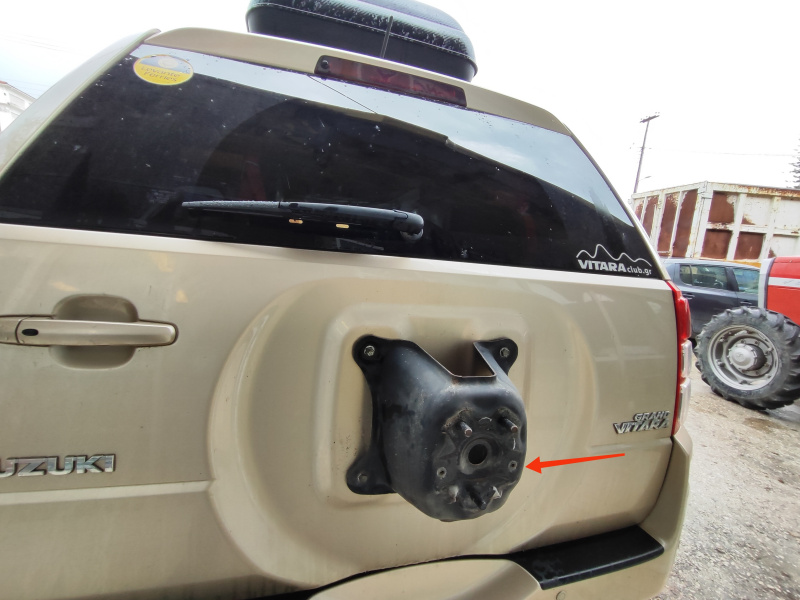

Δημοσίευσηαπό 4troxos » Παρ Φεβ 14, 2025 6:27 pm
Εκει που δείχνει το τοξο,σε αυτη τη θεση βιδωσε η βιδα που συγκρατεί τον ελαστικο συνδεσμο.
Υ.Σ. Στο πισω μερος στο φτυάρι,ψηλα πισω, μου εβαλαν μια λωρίδα λαστιχο ωστε να μην πειραξει την ζαντα επειδή την ακούμπησε.
Δημοσίευσηαπό 4troxos » Παρ Φεβ 14, 2025 8:01 pm
Χρειαζόμαστε λοιπον:
1.Εναν ελαστικό συνδεσμο
2.Μια βιδα M4x60
3.Μια κλειδαρια ασφαλείας 60 cm ή μεγαλύτερη.
