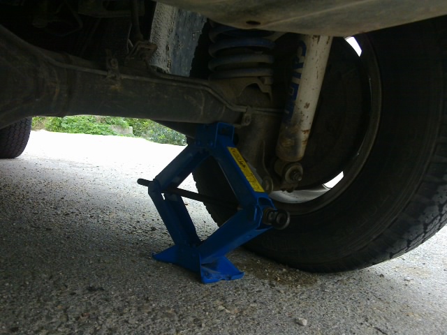

Γιωργο μου απο τα σημεια που ανεφερα μονο με γρυλο συνεργειου, απλα ηθελα να επισημανω τα σημεια που οριζει ο κατασκευαστής, φυσικα και δεν μπορεις να σηκωσεις απο εκει με τον απλο γρυλο, πολυ σωστη η παρατηρηση σου :wink:
Re: Το ψήλωσες το τουτούνι, φτάνει ο γρύλος??
Δημοσίευσηαπό Mastergunner » Πέμ Ιαν 20, 2011 9:27 pm
dpol έγραψε:Γιωργο μου απο τα σημεια που ανεφερα μονο με γρυλο συνεργειου, απλα ηθελα να επισημανω τα σημεια που οριζει ο κατασκευαστής, φυσικα και δεν μπορεις να σηκωσεις απο εκει με τον απλο γρυλο, πολυ σωστη η παρατηρηση σου :wink:
Το κατάλαβα Δημήτρη οτι αναφερώσουνα σε κροκόδειλο (και κακώς δεν το είπα,το διορθώνω τώρα για να καταλάβουν όσοι διαβάζουν) αύριο το απόγευμα που θα ανεβάσω τις φώτο θα το συζητήσουμε με εικόνες :wink:
Δημοσίευσηαπό manos12-74 » Πέμ Ιαν 20, 2011 9:54 pm
κυριοι αυτος ο γρυλος που δειχνει ο γιωργος ειναι ο μικρος 2,5 ton ε με αυτον αλαζαμε ροδα μπροστα απο mercedes 814 χωρις προβλημα, ο γρυλος που λεω εγω ειναι μονος οχι κροκοδειλακι και μπαινει στο σασι εχει κλιμακα απο 2,5 μεχρι 5 ton και δεν νομιζω οτι αν σηκωσεις μπροστα η πισω θα παρεις παραπανω απο 600 κιλα βαρος ,μιας και το 1,6 ειναι 1200, εξαλου σχεδον παντα σηκωνεις μονοπαντα για λαστιχο

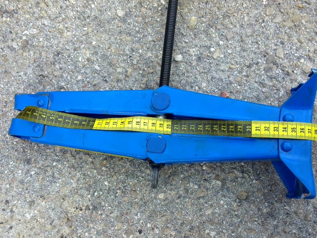

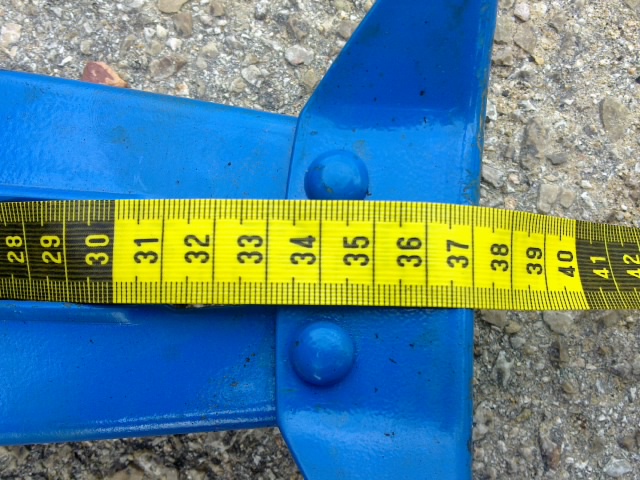

Και βάζωντας οτι χρωστάω... :whistle:
Ο ¨μαμά¨ γρύλος σε πλήρη ανάπτυξη είναι 37 εκ
αφαιρώντας 5εκ,όσο είναι δηλαδή το σήκωμα του τροχού απο το έδαφος,για ύψος άξονα και ψαλιδιού έως 32 εκ πιστεύω πως φτάνει.

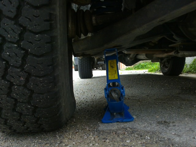

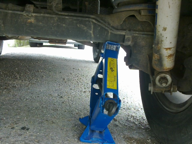

Αρκεί ο γρύλος να τοποθετηθεί στον πίσω άξονα έτσι....

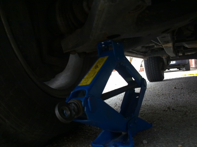

ενώ στο ψαλίδι έτσι....
Φυσικά όπως πολύ σωστά λέει ο Γιάννης σε περίπτωση εξόρμησης για ¨παιχνίδια¨ το κροκοδειλάκι είναι απαραίτητο :!: Προκειμένου μην σου ¨κάτσει¨ :pray:
Στο θέμα ασφάλεια δεν νομίζω να τίθεται θέμα,αρκεί να τηρηθούν τα γνωστά (λασκάρισμα μπουλονιών,κατέβασμα ρεζέρβας) πριν το αμάξι σηκωθεί ωστε να αποφευκτούν τα πολλά σούρτα-φέρτα του αμαξώματος επάνω στο γρύλο :!:
