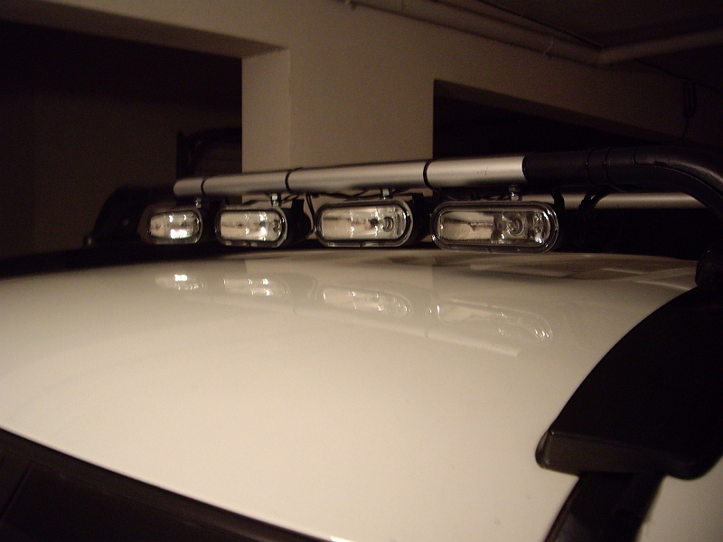

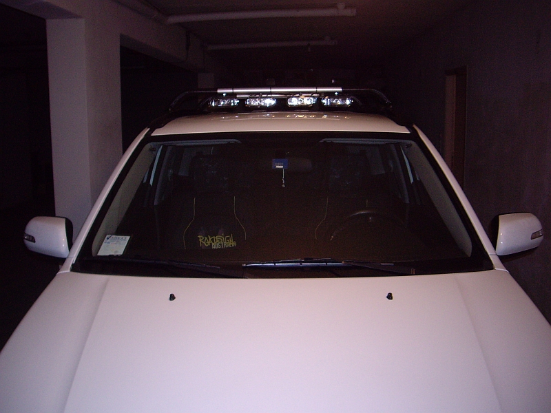

Ρε Βασιλη βαλε καμι αφωτο μερα να δω πως τα επιασες στην σχαρα :think: :think:
Πολυ ωραια παντως εκατσαν. :clap: :clap:
Παρατηρησες τα διασπορας σου φωτιζουν το καπό, ειναι συνηθες με τους προβολεις οροφης και πολυ ενοχλητικό την νυχτα :think:
Re: Προβολάκια Hella
Δημοσίευσηαπό VITACCUS » Τετ Ιαν 19, 2011 11:10 pm
δες εδω Δημητρη. αυριο θα σου βγαλω κοντινη :wink:
φαινομενο φωτεινου καπο δεν εχω καθολου παρ ολη την ασπριλα γιατι εχουν κατσει χαμηλα και η δεσμη "σκαει" στην οροφη. ηταν ενας απο τους λογους που κρεμαστηκαν απο κατω. τωρα στην πραξη κατα ποσο δειχνουν σωστα πρεπει να βρεθω στο σωστο τεραιν για να πω με 100% σιγουρια. απο δοκιμες παντως εντος πολης φαινεται οτι δειχνουν καλα....

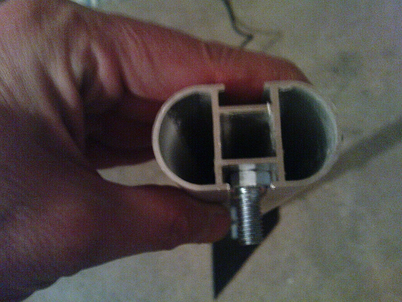

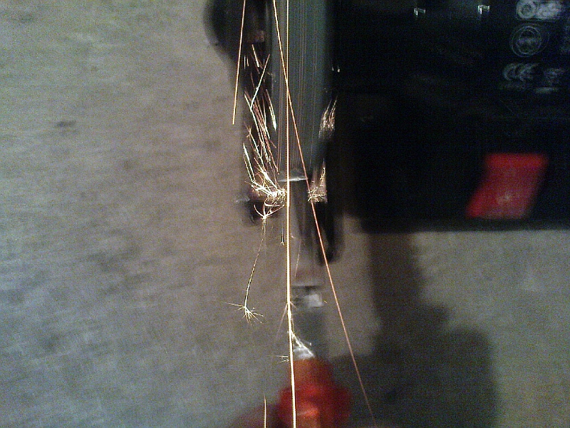

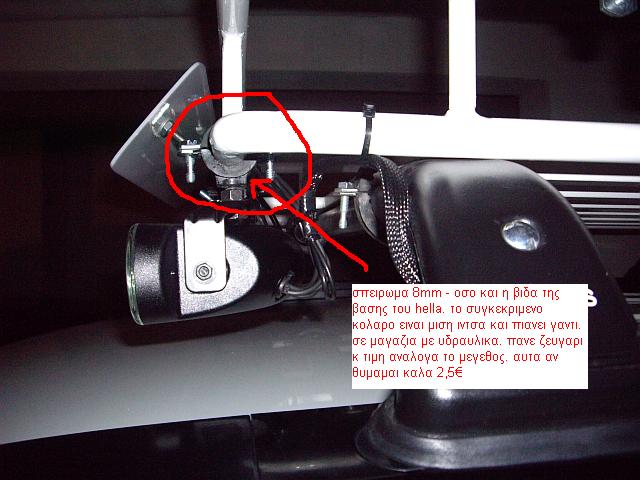

πριν λιγες ημερες ειπα να κατεβασω την σχαρα επειδη δεν προβλεπεται στο αμεσο μελλον καμια διημερη+ και να θελω κουβαλημα οποτε εφυγαν και τα προβολακια.
σημερα το απογευμα μου ηρθε λοιπον "φλασια" :scared-shocked: να μπαινοβγαινει η σχαρα ανεξαρτητα απο τα προβολακια και χωρις ν ανοιγω τρυπες κλπ.
οποτε επεσε το παρακατω προτζεκτ:
4 βιδες 8χ15
λειανση στον διδυμο του κεφαλιου της βιδας και συρταρωμα στην μπραρα με το κεφαλι αφου ψεκασα σπρει σιλικονης γιατι αλλιως (σκοπιμως βεβαια) η βιδα δεν εκανε κιχ.
μετα ροδελα/παξιμαδι/βαση προβολεα/γκροβερατο παξιμαδι και σε 1-2 ωρες ολα κομπλε...

αυτές είναι δουλείες . ωραίος ο Βασίλης . Φυσικά μπορούσε να γίνει και το ανάποδο να μπει το παξιμάδι μέσα στο λούκι και να βιδώνει η βίδα από κάτω :idea:

Μιχαλη,
αρχικα σκεφτηκα να τρυπησω την μπαρα και να φαω το κεφαλι της βιδας, ωστε να μπει στο πανω λουκι της μπαρας και να βγει απο κατω αλλα ετσι δεν θα κουμπωνε το λαστιχο της μπαρας πανω στο οποιο παταει η σχαρα για να μην εχω συντονισμο/κραδασμο.
μετα μου εκατσε το συρταρωμα.
αυτο ομως που ειπες δεν μου περασε καν απο το μυαλο ρε φιλε.
στην επομενη πατεντα θα σε παρω τηλ πρωτα :mrgreen: :mrgreen: :mrgreen: :mrgreen:

Δημοσίευσηαπό Επισκέπτης » Τετ Φεβ 16, 2011 12:25 am
δούλευα αρκετό καιρό προφίλ αλουμινίου που δέναν μεταξύ τους με τέτοιο τρόπο .
Από θόρυβο τι λέει ?

Δημοσίευσηαπό VITACCUS » Τετ Φεβ 16, 2011 1:05 am
δεν ξερω βρε Μιχαλη. το τελειωσα στις 9 κι εκανα ενα μικρο δρομολογιο. αυριο θα προσπαθησω να το πατησω να δω...
Γιωργο,
αν μου κατσει μια Ζηρεια :pray: :pray: :pray: το Σαββατο που κανονιζουμε, θα εχουμε και γενικο test drive αν και δε νομιζω οτι θα εχουν θεμα.
ειναι ελαφρια. θελω μονο να τσεκαρω μηπως λασκαρει το κατω παξιμαδι γιατι το εχω φερει ισα ισα. δεν το βλεπω βεβαια αλλα αν ομως εχει θεμα βαζουμε λιγο μεγαλυτερη βιδα με εξτρα γκροβερακι ή παξιμαδι αφαλειας. οποτε αρχιζε σιγα-σιγα :) :) :)
