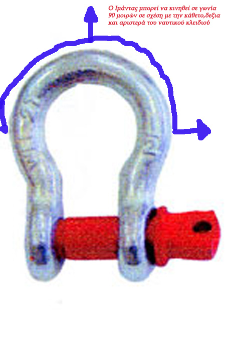

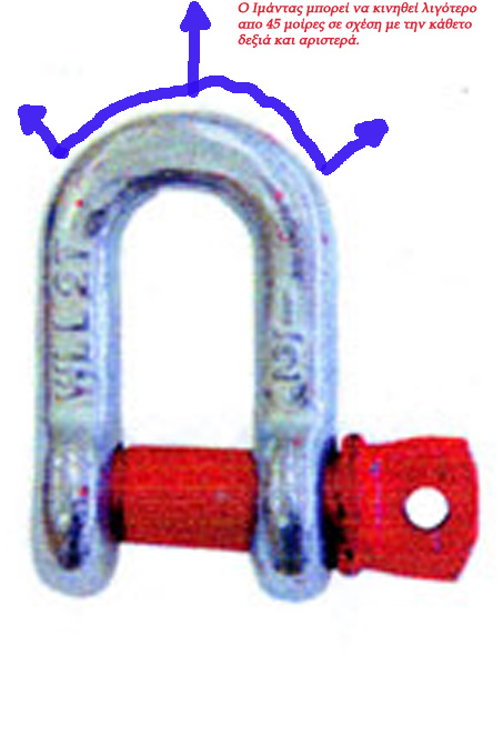

gv2000 έγραψε:τα Ω τα βρήκα ok...(βέβαια δεν καταλαβαίνω την διαφορά με τα τύπου D)
διαβάζοντας το θέμα από την αρχή έλεγα να περιοριστώ σε έναν κίτρινο 8m.
γιατί προτείνεις δύο?
συγνώμη αν σας κουράζω με τις βλακώδεις ερωτήσεις :oops: :oops:
Οι διαφορές ΄των δύο τύπων ναυτικών κλειδιών φαίνονται παρακάτω....
Είναι η γωνία που μπορεί να πάρει ο ιμάντας ή το άγκιστρο του εργάτη σε σχέση με το αμάξι.Τα κλειδιά D έχουν περιορισμένη γωνία και δεν μπορούν να χρησιμοποιηθούν σε μια ρυμούλκηση οπου τα δύο οχήματα έχουν μεταξύ τους γωνία 60 μοιρων.Τα Ω μπορούν να χρησιμοποιηθούν σε γωνίες 90 μοιρών οπου τα δύο οχήματα βρήσκονται κάθετα μεταξύ τους.
Γιατί Ω.... Διότι η μεγαλύτερη γωνία έλξης δίνει τη δυνατότητα στο όχημα που θα τραβήξει να βρεί στέρεο έδαφος,δεξιά ή αριστερά του οχήματος που θα τραβηχτεί.Επιπλέον το ρυμουλκό όχημα έχει λιγότερες πιθανότητες να χρησιμοποιήσει τροχαλία ωστε να μεταβάλει τη γωνία του συρματοσχοίνου/ιμάντα του.
Καλά...τι θα πάθει το D....Τα ναυτικά κλειδιά,συρματόσχοινα,σχοινιά κτλ είναι κατασκευασμένα να αντέχουν σε δυνάμεις εφελκισμού (έλξης).Αν στο ναυτικό D βάλεις μεγαλύτερη γωνία απο 45 μοίρες π.χ 60 τότε υποβάλλεις τα πλαινά του σε δυνάμεις λυγισμού με την μαλύτερη περίπτωση να στραβώσει και τη χειρώτερη να σπάσει.
