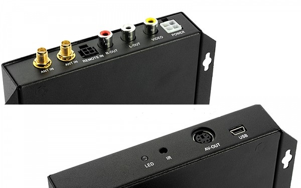

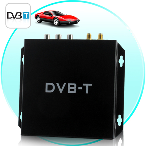

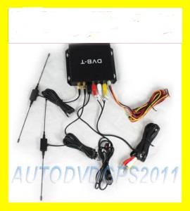

Αυτές τις εικόνες είχα απο τότε.Θα ψάξω να βρώ και το link και θα το παραθέσω για περισσότερες πληροφορίες.
Re: Kenwood και ψηφιακή τηλεόραση Digea
Δημοσίευσηαπό arekwarzycha » Τρί Αύγ 07, 2012 9:50 pm
και αυτο
1ον: που το βρισκουμε? μονο e-bay?
2ον: που μπαινει?

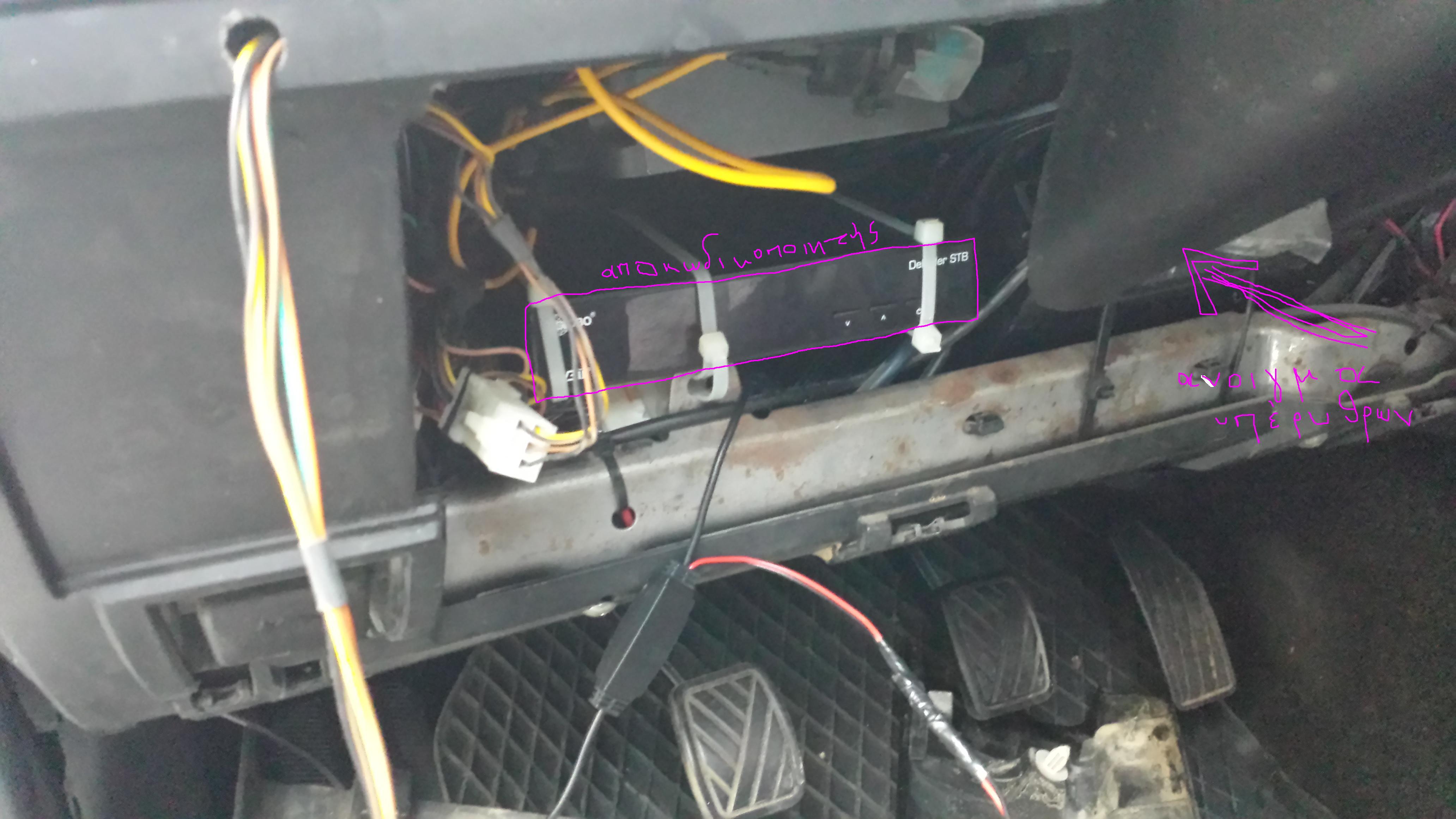

Ξανασηκώνω αυτό το θεματάκι για όσους ενδιαφέρει η τηλεόραση στο αυτοκίνητο μέσω του Kenwood... ;-)

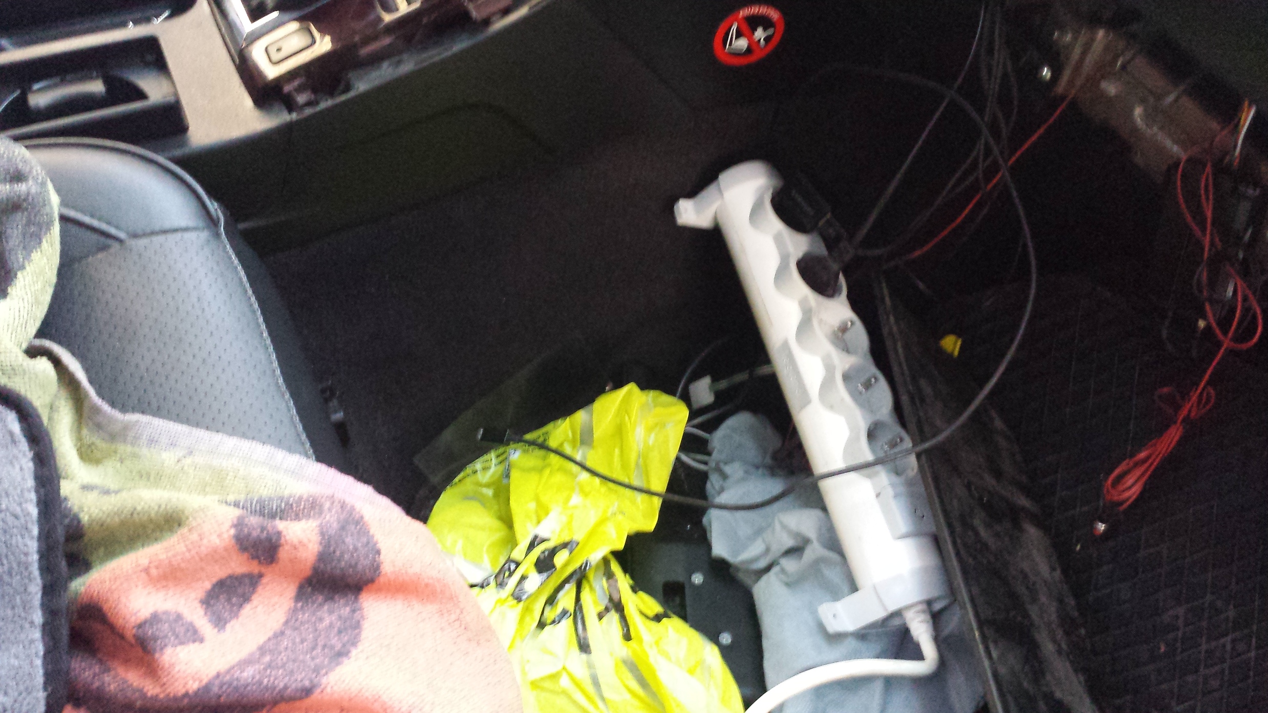

Χτες τοποθετήσαμε με τον αγαπητό μας Καλιακούδα οικιακό δέκτη 220 volt (μέσω inverter) στο αυτοκίνητο του και τα αποτελέσματα ξεπέρασαν κάθε προσδοκία!
Τόσο όσο σε ποιότητα εικόνας, όσο και στην θέση που τοποθετήθηκε! ;-)
Θα έρθουν σύντομα περισσότερες λεπτομέρειες! ;-)

Καταρχήν το όλο εγχείρημα χρειάζεται οπωσδήποτε inverter που θα μας δώσει τα 220 volt. ;-)
Στο ngv η τοποθέτηση του δέκτη έγινε πάνω από τα πόδια του οδηγού που υπάρχει θέση μέσα από το πλαστικό κάλυμα και γενικά υπάρχει αρκετός χώρος, αλλά και άνοιγμα από κατασκευής στο πλαστικό καπάκι ώστε να πιάνει αρκετά καλά το remote control του αποκωδικοποιητή.

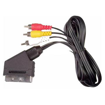

Η συνδεσμολογία γίνεται στο Av in του Kenwood μέσω καλωδίου scart σε rca.
Το μόνο που χρειαζόμαστε ακόμα... είναι μια πολύ καλή κεραία για να παίζει πολύ καλά και εν κινήση κάτι που φυσικά όλοι ξέρουμε πως απαγορεύεται δια ροπάλου κυρίως για τον οδηγό! ;-)
Το αποτέλεσμα άψογο γιατί δεν φαίνεται τίποτα από την εγκατάσταση και το control χειρίζεται ανετότατα και από την θέση του συνοδηγου!

Δημοσίευσηαπό kaliakouda » Τρί Μάιος 19, 2015 4:19 pm
Έχουμε και λέμε--Το Α και το Ω είναι η καλή κεραία που αγόρασα κάνοντας έρευνα αγοράς--
Δυστυχώς έχω αφήσει την συσκευασία της στο εξοχικό, όμως την αγόρασα από κατάστημα ηλεκτρονικών ειδών στη Νίκαια
ΠΑΝΤΕΛΟΥΚΟΣ ΑΝΤΩΝΗΣ Α.Ε.
Ράλλη Πέτρου 343, 184 50 Νίκαια Αττικής
Τηλέφωνο
2104933130

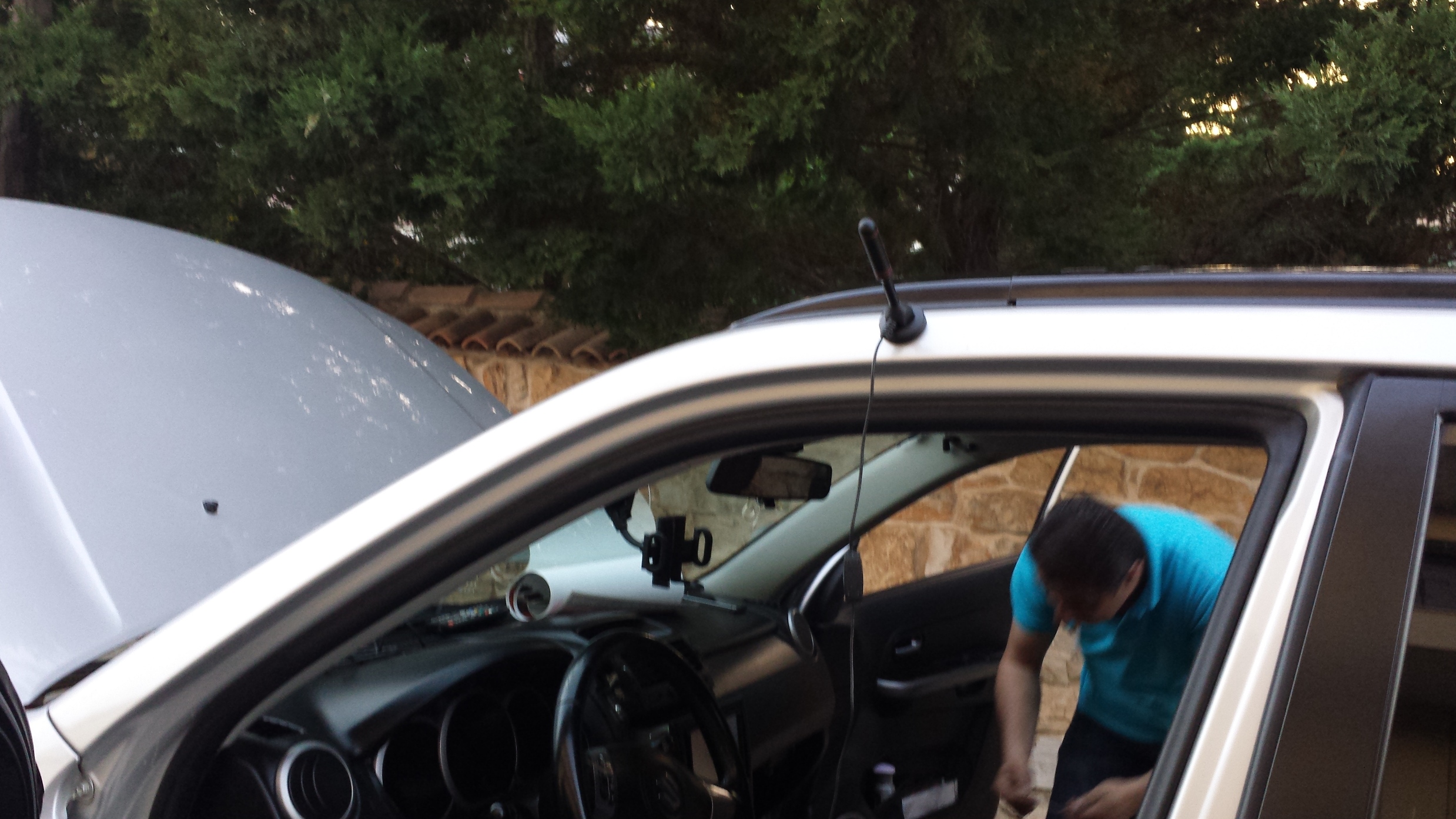

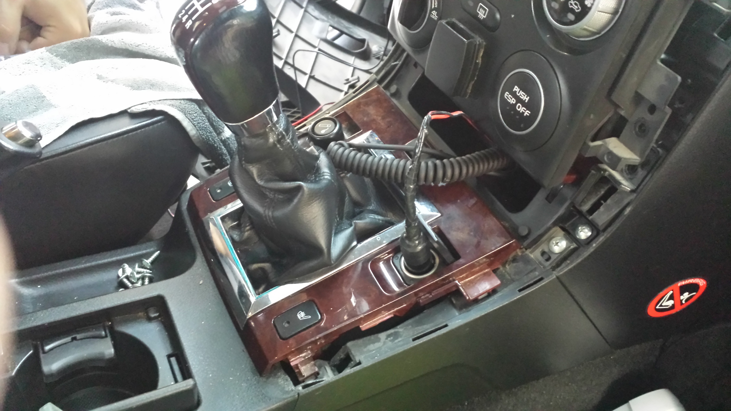

Πρόκειται για μια μαγνητική κεραία με ενισχυτή στα 12V που προσαρμόζεται στον αναπτήρα σας ή σε πηγή 12V απευθείας
Φυσικά στο άλλο άκρο της συνδέθηκε ένα απλό φις κεραίας, προτιμήθηκε γωνιακό το οποίο συνδέθηκε στον αποκωδικοποιητή
Για αποκωδικοποιητή χρησιμοποιήστε οποιονδήποτε μικρού μεγέθους βρείτε στην αγορά, ευτυχώς το μέγεθός τους πλέον έχει μικρύνει πολύ γιατί δεν έχουν βύσματα RCA αλλά σκάρτ στο οποίο προσαρμόσαμε ένα σκαρτ που από την άλλη μεριά καταλήγει με RCA στο ΑV- ΙΝ του KENWOOD
Ρεύμα από το Inverter
Τραβήχτηκαν κάποιες φωτό και σας τις ανεβάζω, κλικ για λεπτομέρειες.
Εκεί τοποθετήθηκε ο αποκωδικοποιητής αφού υπάρχει άνοιγμα που επιτρέπει τη χρήση των υπέρυθρων ακόμη και από την θέση του συνοδηγού, το βελάκι δείχνει το άνοιγμα
Δεν σας το συνιστώ τέτοια σύνδεση, στην 2η ημέρα μου έμεινε το βύσμα στο χέρι οπότε θα αναζητηθεί κάποια παροχή 12V η οποία θα ανοίγει στη 1η σκάλα μαζί με το Kenwood ;-)

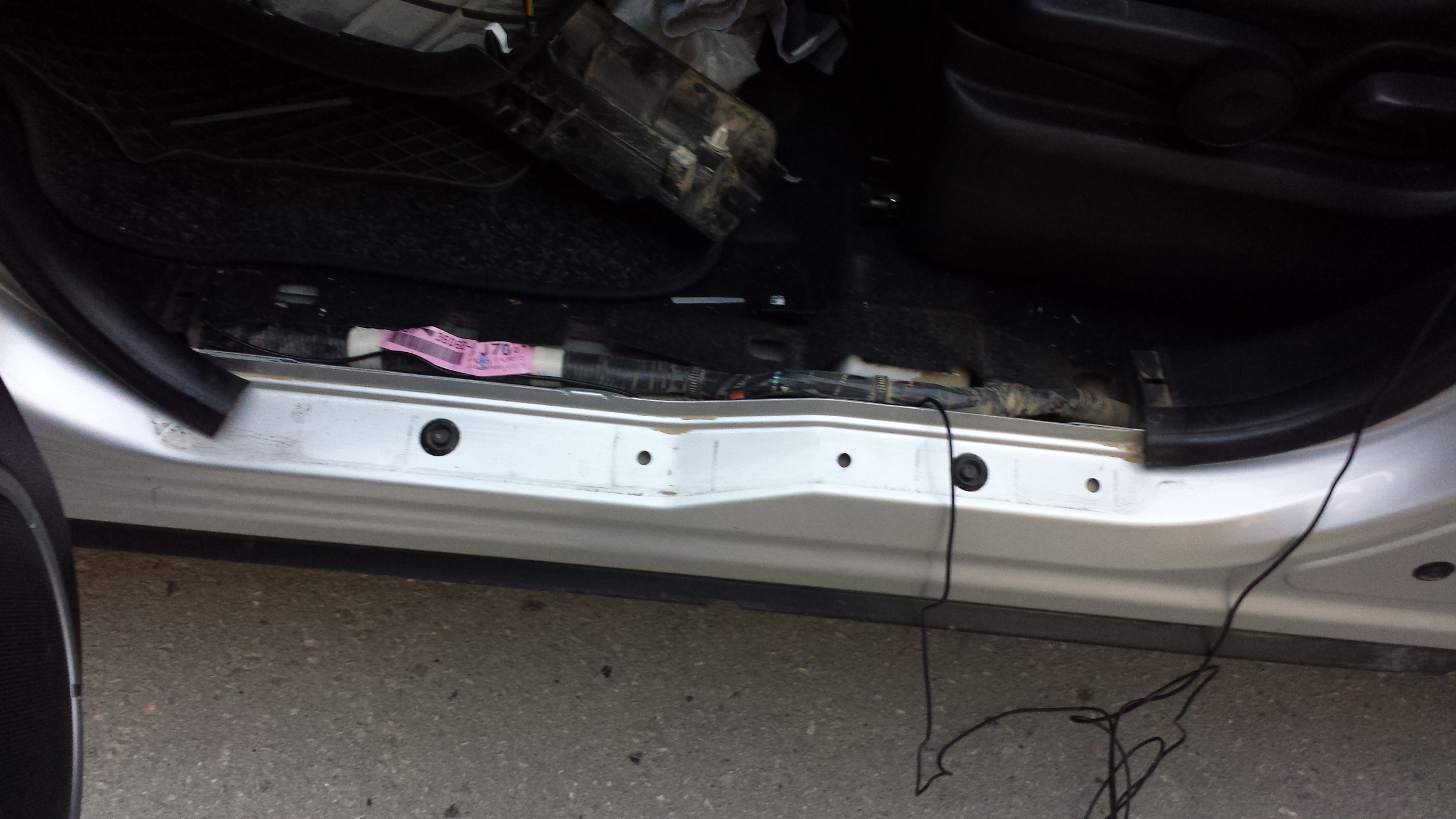

Aπίστευτα ισχυρός μαγνήτης έως και τα 190κμ/h :mrgreen:
H κεραία έχει πολύ μακρύ καλώδιο, σκέφτομαι ότι αν φτάνει έως πίσω να την τοποθετήσω μόνιμα έξω δίπλα στην κεντρική, προς το παρών όποτε την χρειάζεσαι κάνεις μια τσουπ από το παράθυρο και την κολλάς στον ουρανό
Από εδώ ήρθε το καλώδιο της κεραίας και εκεί που έχουμε χώρο κενό αποθηκεύεται και αυτή
Αν έχω ξεχάσει κάτι ας το συμπληρώσει ο Τάσος :D
