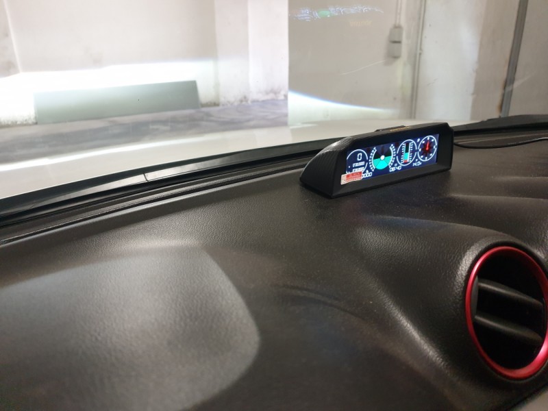

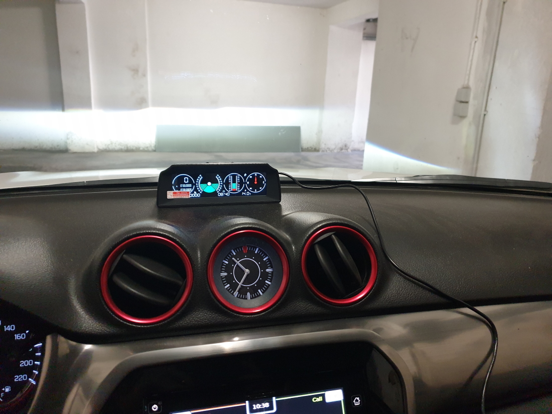

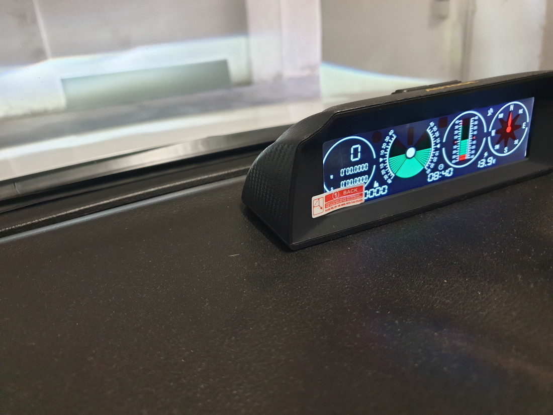

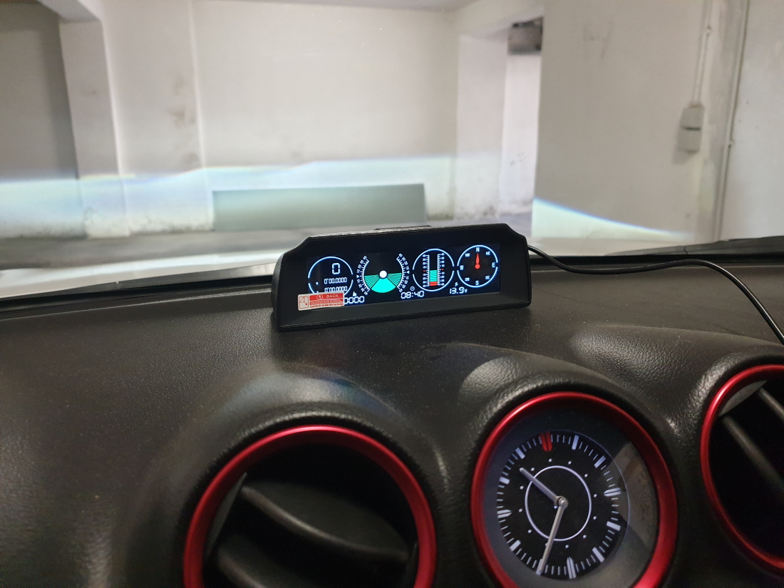

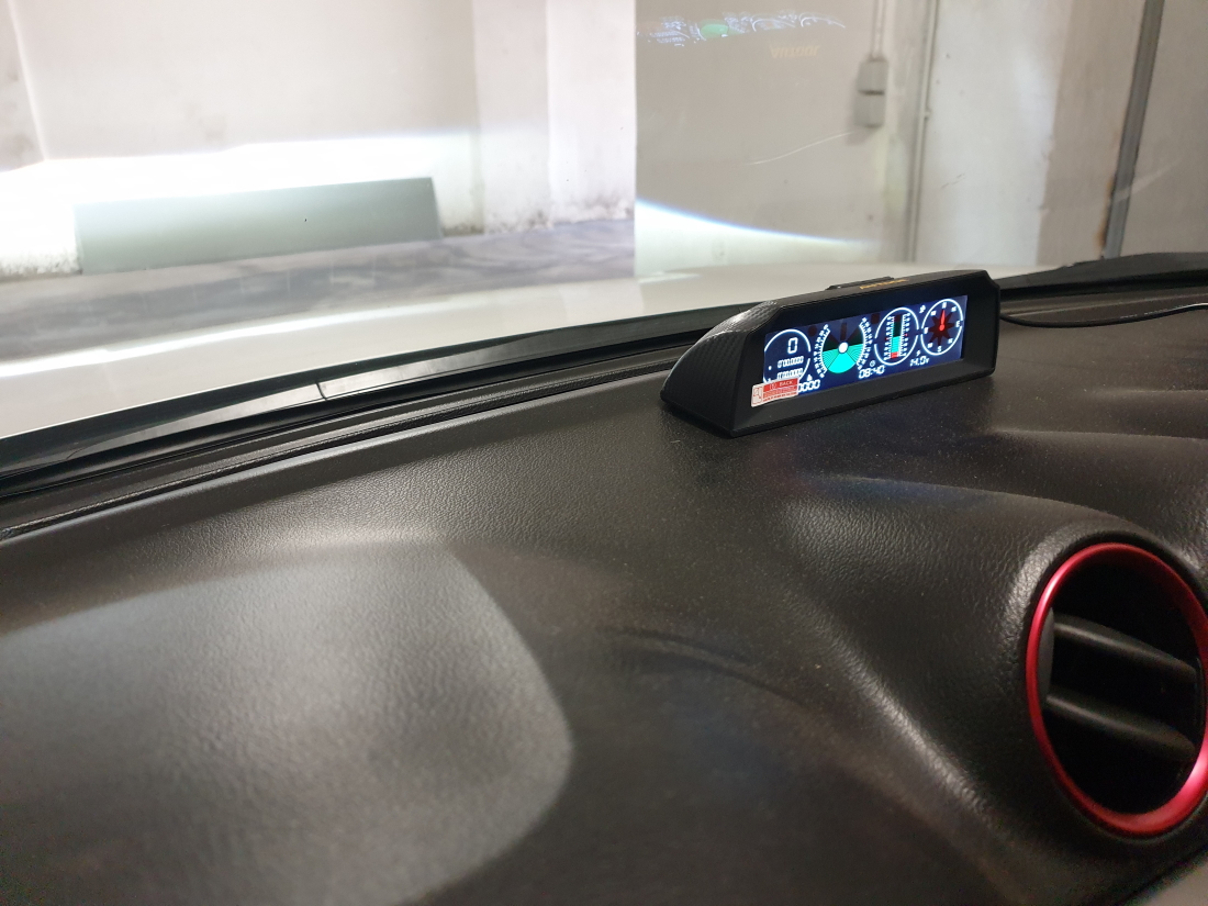

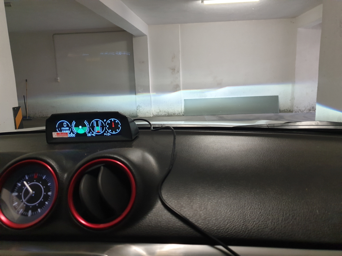

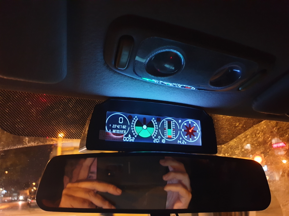

λοιπον,
πρωτα σε τζι-βι, αυριο σε νιβι οι δοκιμες.
η συσκευασια περιλαμβανει ενα καλωδιο με πριζα αναπτηρα και ενα για συνδεση σε ασφαλεια, αυτο θα χρησιμοποιησω τελικα
επισης ενα ασχετο manual, και μια εξαιρετικη κολλητικη διπλης οψεως.
η ιδια η συσκευη ειναι μικρη σε μεγεθος, καμπυλωτη στη πανω επιφανεια και ισια στη κατω.
πανω εχει 2 κουμπια, το πρωτο γυριζε km/mph και το αλλο on/off. αν το αφησεις στον on, οταν παρει ρευμα, θα ανοιγει παντα.
μπροστα, εχει ενα σενσορα για φως.
η ωρα δεν ρυθμιζεται καπως, την παιρνει αυτοματα απο το gps - βρισκει και τη ζωνη.
δοκιμασα να το βαλω σε καθε πιθανη θεση σε gv στο ταμπλο.
δεν καθοταν καλα στο ματι. λιγο το καμπυλωτο, λιγο δεν ταιριαζει το χρωμα, λιγο που θα εκλεινε τον πανω αεραγωγο αλλα και λιγο που με τις κλισεις του ταμπλω δεν δειχνει στο ισιο τη σωστη θεση, το ταμπλο εχασε.
το ισιο δεν εχει καλιμπραρισμα, οποτε οπου μπει πρεπει να ειναι τελεια επιπεδο
σε αναζητηση για αλλη θεση, τελικα βρηκα οτι ταιριαζει εξαιρετικα ακριβως πανω απο τον καθρεπτη: χωνεται το εξογκωμα κατω απο το παρπριζ και το υπολοιπο χωραει μια χαρα αναμεσα σε παρμπριζ και καθρεπτη. ακουμπαει πολυ ελαφρα πανω στο καθρεπτη, χωρις να ειναι κολλημενο, αρκετα ομως για τα πηγαινει εκει το μεγαλυτερο βαρος του - ειναι δεν ειναι 30 γραμμαρια.
καλωδιο να φτασει μεχρι εκει απο τις ασφαλειες χωρις να φαινεται, ειναι παιχνιδακι. επισης το 'ισιο' δειχνει ακριβως και σωστα μηδενισμενο
υπαρχει ομως το προβλημα οτι αν κολλησεις τη πανω επιφανεια στο παρμπριζ χανεις τη σπανια μεν, αλλα πιθανη περιπτωση να πρεπει να το βγαλεις ή να πατησεις καποιο κουμπι.
οποτε πηρα βελκρο αυτοκολλητο και αυριο παω στον ηλεκτρολογο για τοποθετηση, αφου πρωτα δω που μπαινει και στο nv.
το δοκιμασα και λιγο, πραγματι δουλευει!!!
και τα κλισιομετρα και το gps και το υψομετρο και η πυξιδα και η ταχυτητα! ανεβαινεις πεζοδρομιο, αμεσως γυριζει, στριβεις γυριζει, ταχυτητα ακολουθει πολυ γρηγορα η ψηφιακη ενδειξη.
επισης ειναι ωραιο οπτικα τη νυχτα, ελπιζω και την ημερα.
τη πρωτη φορα το gps αργησε να βρει στιγμα, τη 2η, μετα απο σταση 2 ωρων, εκανε 1-2 δευτερολεπτα.
η μετρηση υψομετρου συμφωνει με του s9+ αλλα διαφωνει 10 μετρα με του 2-din
γενικα ομορφουλι γκατζετ.
...ετοιμαστειτε για ομαδικη...
μεχρι τοτες, ζηλευτε

Δημοσίευσηαπό GATOZ » Τρί Δεκ 24, 2019 5:21 pm

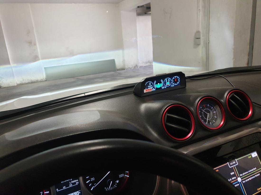

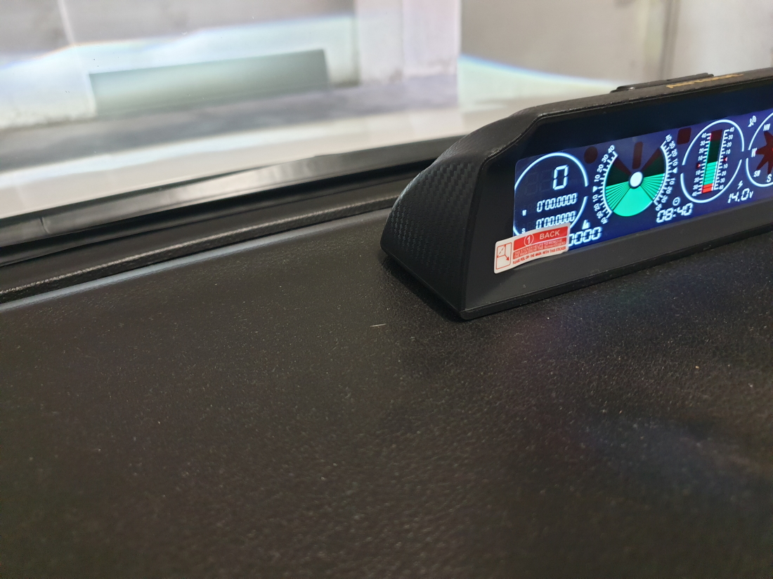

λεπον,
πιο ψυχραιμες αποψεις πλεον
η κινεζια λοιπον δουλευει πραγματι, εχει βεβαια μια μικρη καθυστερηση που δεν θα ελεγα οτι ενοχλει σε ταχυτητες off road
εχει ομως προβλημα οτι στηριζεται σε καποιου ειδους αισθητηρα που οταν στριβει, φρεναρει, επιταχυνει κουναει τους δεικτες αρκετα!
αν ομως μεινει ακινητο 1 sec επανερχεται ή 2 sec αν κινειται
εχει γουστοζικα γραφικα παντως...
πρεπει να τοποθετηθει οριζοντια, ευκολακι σε τζι-βι οπως την εβαλα τελικα, σε νιβι επισης οπως παρακατω αλλα δεν ξευρω σε νιτζιβι
ο γατοζ ομως παντα φροντιζει βιταραιους, την εβαλα με βελκρο ωστε να βγαινει και να δοκιμασει ο καθεις που θα με κερασει καφεδακι αν του αρεζει...

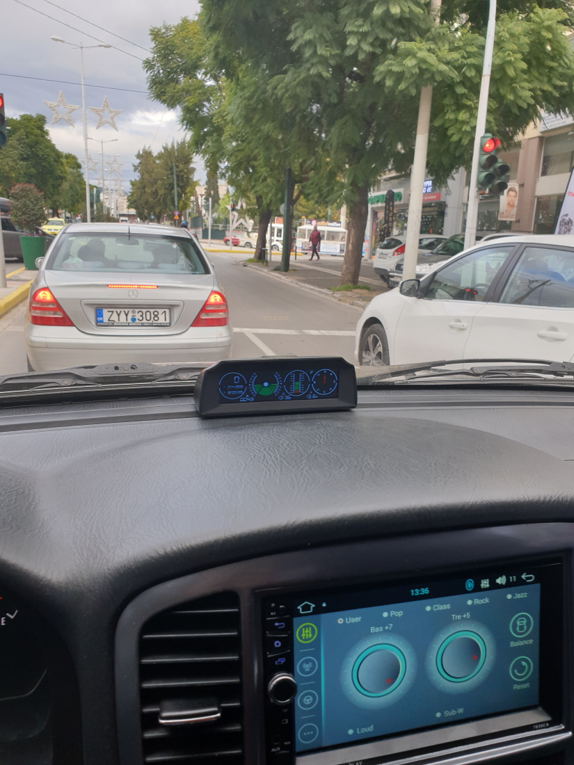

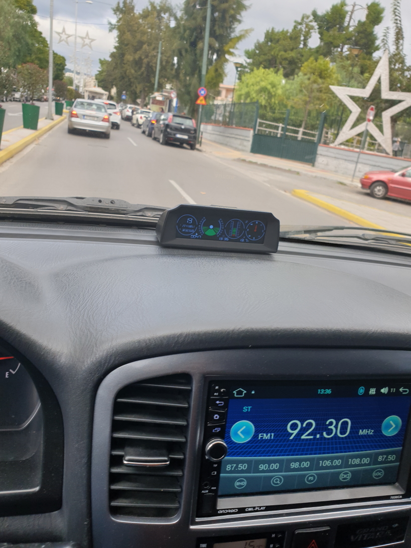

1. νιβι
μπαινει ευκολα εκει που βλεπετε... πανω απο τον καθρεπτη, απλα δεν χωραει, αριστεροδεξια ειναι σαν μιλφατο με ξεφουσκωμενο βυζα
το καλωδιο κρυβεται ευκολοτατα αναμεσα παρπριζ και ταμπλο που εχει χαος αναμεσα
δεν μου αρεσει ομως που ειναι αλλα χρωμα και υφη πλαστικου απο του νιβιου. δειτε και κρινετε, εγω δεν θα βαλω...
2. τζιβι
εδοκιμασα στον καθρεπτη απο πανω, αλλα την ημερα ειναι χαλι μαυρο, φαινεται σαν τουβλο.
η καλυτερη θεση ειναι αυτη που εχει και το νιβι
επισης το προβλημα ιδιο με το χρωμα, αλλα σγα τα αυγα.
το μεγαλυτερο θεμα ειναι οτι το καλωδιο πρεπει να περασει στην επιφανεια του ταμπλω, καμια σχεση με νιβι και κενο αναμεσα ταμπλο-παρπριζ, δεν αφηνει ουτε χιλιοστο περιθωριο, ουτε με μεγαλη πιεση
θα βαλω και αλλες αφου ειναι μονιμα πανω στο τζιβι πλεον

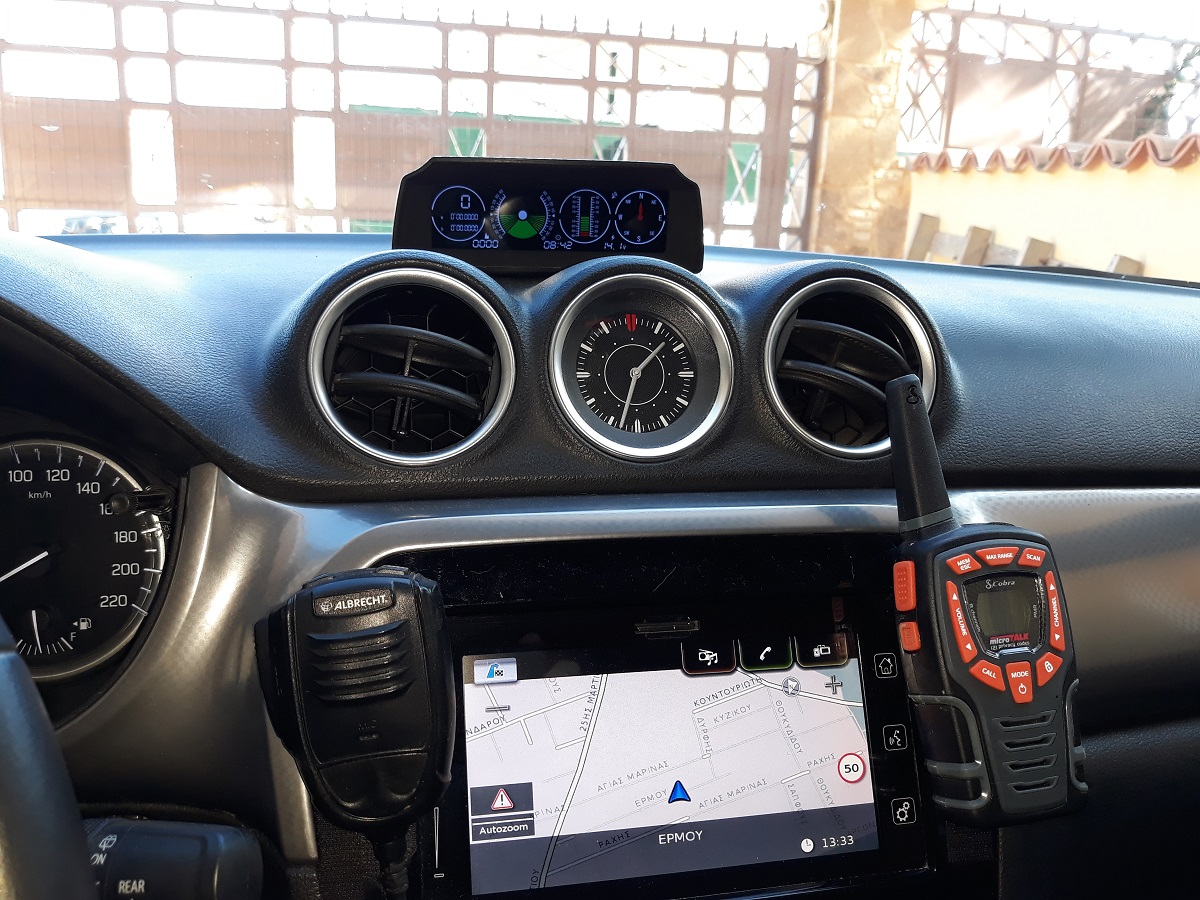

Παρελήφθη και εγκαταστάθηκε στο NV, με μόνιμη ηλεκτρολογική εγκατάσταση (χωρίς ίχνος εμφανούς καλωδίου), από ...μουά!
Πολύ ωραίο, όπως περιγράφτηκε από το γατούλη ...με μία διόρθωση!
GATOZ έγραψε:το ισιο δεν εχει καλιμπραρισμα, οποτε οπου μπει πρεπει να ειναι τελεια επιπεδο
Αν το μέρος που θα εγκατασταθεί δεν είναι οριζόντιο ....ρυθμίζεται ευκολότατα! (βιάστηκες γατούλη να κατηγορήσεις το manual)!!! :lol:

Ξανά ρωτάω... αυτό το inclinometro με πιο τρόπο στηρίζεται επάνω στο ταμπλό :?:
Κολλήθηκε, κάποια άλλη πατέντα :?: Απλά στέκεται για λίγο μέχρι να φωτογραφηθεί :think:
Με ενδιαφέρει, θέλω να τοποθετήσω στο σημείο κάτι παρόμοιο.
Re: Inclinometer
Δημοσίευσηαπό Tony Louk » Τετ Φεβ 05, 2020 11:24 am
Κολλήθηκε με velcro, το γνωστό χρίτς χράτς!
Με τον ίδιο τρόπο συγκρατούνται το μικρόφωνο του CB και το PMR.
