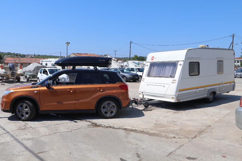

Εγω περυσι, κατεληξα σ' αυτην.
Ανοιγει και απο τις 2 μεριες, εχει ουσιαστικα 4 κλειδωματα. Χωρητικοτητα αν θυμαμαι καλα 470 l και σχετικα χαμηλο προφιλ, πολυ χαμηλοτερο απο την Tule.
Επισης το πατωμα της ειναι ενισχυμενο με 2 μεταλλικα προφιλ για να μην πιτσικαρει.

Re: Μπαγκαζιερα οροφης
Δημοσίευσηαπό Tony Louk » Παρ Μάιος 03, 2019 12:12 pm
Μιχάλη, άσχετο αλλά...., το ροδάκι του τροχόσπιτου πρέπει να το βγάζεις στην πορεία (το κόβω για επικίνδυνα χαμηλό)!
Δημοσιεύσεις: 10055
Δημοσίευσηαπό Antonioz » Παρ Μάιος 03, 2019 12:53 pm
menabo είναι; ποιο μοντέλο;
Δημοσίευσηαπό batfalcon » Παρ Μάιος 03, 2019 1:35 pm
Menabo ειναι, δεν θυμαμαι μοντελο. Κοιτα αυτα που ανοιγουν και απο τις δυο πλευρες.
Τονυ, το ροδακι ειναι χαμηλα μεν, ομως στη φωτο ξεγελαει και το δειχνει να σερνεται σχεδον. Καντην zoom in και θα δεις πως ειναι τουλαχιστον μια διαμετρο ψηλοτερα.
Ετσι κι αλλοιως αφαιρειται για την διαδρομη.
