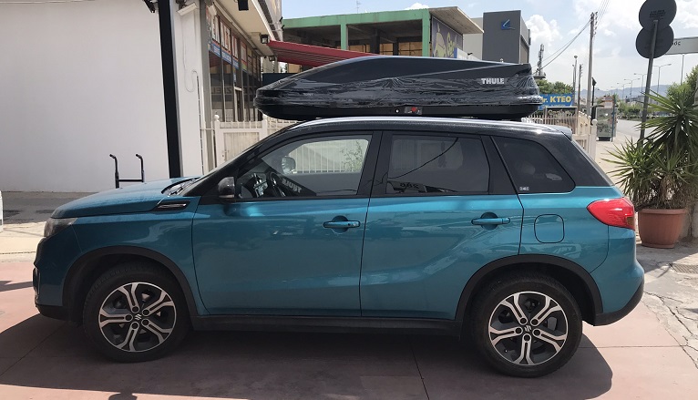

Δημοσίευσηαπό Βασίλης ΧΤΧ » Δευτ Μαρ 26, 2018 3:08 pm
Τελικα πειρα αυτη 420 λιτρα εχει κατσει παρα πολυ καλα και ομοιομορφα. Ηθελα να ρωτησω τις μπαρες τις εχω σε σωστη θεση η θελουν λιγο κλεισιμο;

Δημοσίευσηαπό ArisR » Δευτ Μαρ 26, 2018 3:12 pm
Κλειστες λίγο, να μην τρώει ολο το βάρος στο κέντρο της η μπαγκαζιερα..Από 10 πόντους η κάθε μπάρα μια χαρά θα είναι..

Δημοσίευσηαπό Βασίλης ΧΤΧ » Δευτ Μαρ 26, 2018 3:41 pm
ArisR έγραψε:Κλειστες λίγο, να μην τρώει ολο το βάρος στο κέντρο της η μπαγκαζιερα..Από 10 πόντους η κάθε μπάρα μια χαρά θα είναι..
Τις εβαλα και καλα ετσι για να πιανει και στα 2 κοματια στις ραγες του αυτοκινητου.. γιατι καπου ειχα διαβασει οτι ξεκουμπωνουν αυτα τα πλαστικα σπανε και κατι τετοια και φοβηθηκα λιγο η αληθεια ειναι..

Δημοσίευσηαπό Βασίλης ΧΤΧ » Τρί Μαρ 27, 2018 10:11 am
Ο κατασκευαστης της μπαγκαζιερας λεει μαξιμουμ αποσταση μπαρων μεταξυ τους 880mm εγω μετρησα ετσι οπως ειναι τωρα και ειναι 800mm. Τωρα μαξιμουμ κιλα δινει 75 και οι μπαρες του lidl λιγο παραπανω και οι μπαρες του αυτοκινητου 45 κιλα οτι ναναι..

Re: Μπαγκαζιερα οροφης
Δημοσίευσηαπό PGP » Τρί Μαρ 27, 2018 4:54 pm
Αρα 45 κιλα ειναι το οριο σου.

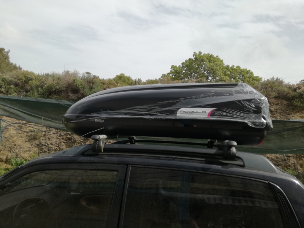

Δημοσίευσηαπό batfalcon » Κυρ Μάιος 20, 2018 8:29 pm
Βρίσκομαι σε αμαζήτηση μπαγκαζιέρας και ομολογώ ότι τα sites δεν βοηθούμν με τις φωτό.
Σκέπτομαι να προτιμήσω μαύρη γυαλιστερή, μια και η οροφή του αυτοκινήτου είναι μαύρη κι αυτή. Από την άλλη επειδή είχα (και έχω) από παλίά μία G3 σε γκρί χρώμα που με την παραμονή στο καθ' όλα υγιεινό περιβάλλον της Αττικής, έγινε σαν να την έχεις πιτσιλίσει με χλωρίνη, πολύ φοβάμαι μήπως και το γυαλιστερό μαύρο καταντήσει στα ίδια χάλια και πετάξω κάποια παραπάνω € χωρίς λόγο. BTW την έπλυνα με χλωρίνη μπας και γίνη ομοιόμορφη, χωρίς αποτέλεσμα.
Εχει κανείς σας μπαγκαζιέρα με γυαλιστερή επιφάνεια; Θα ήθελα να μάθω αν παραμένει έτσι σε διάστημα μερικών ετών.

Δημοσίευσηαπό kaliakouda » Κυρ Μάιος 20, 2018 11:57 pm
Όπου και να κινείσαι αν την τρώει ο ήλιος θα θαμπώσει, δεν έχει δα και πνευμόνια για να την φάει το καυσαέριο ;-)
