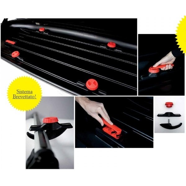

Για να μην ανοίγω νέο θέμα το βάζω εδώ μιας και αφορά την μπαγκαζίερα.
Αφού επέστρεψα από 10ήμερες διακοπές στην Θάσο και η μπαγκαζιέρα με έβγαλε ασπροπρόσωπο και στο ταξίδι αλλά και στα ζόρια που τράβηξε (3 κιλά άμμο έφερα μαζί μου) τελικά με πρόδωσαν οι μηχανισμοί πρόσδεσης της .
Το παξιμάδι που βιδώνει στο πόδι που πιάνει στην μπάρα είναι ενσωματωμένο σε μια μεγάλη κόκκινη λαβή που σου δίνει την δυνατότητα να σφίξεις με το χέρι και με ένα ειδικό κλειδί όπως φαίνεται στην φωτογραφία. Γυρνώντας από τις διακοπές πλέον δεν ξεβιδώνουν αυτές οι λαβές από τα πόδια με αποτέλεσμα να μην μπορώ να βγάλω την μπαγκαζίερα από τις μπάρες, δεν ξέρω εάν έχει κλωτσήσει το παξιμάδι ή γυρίζει τρελά μέσα στην πλαστική λαβή και έτσι την κατέβασα μαζί με τις μπάρες :mrgreen: :mrgreen: για να βάλω το αυτοκίνητο στο πάρκινγκ.
Το ερώτημα είναι τι κάνω τώρα για να μην κάνω ζημιά και προκαλέσω νέα έξοδα ; :???: :???:

Σίγουρα έχει χαλάσει η πατούρα στη πλαστική λαβή και γυρίζει τρελά.... την σπας αναγκαστικά και "παίζεις" με γερμανοπολύγωνο και ροδελίτσα πλέον.... έτσι έχω πάθει εγώ με τις βάσεις της σχάρας, η μία με παίδεψε αφάνταστα, είχε σκουριάσει και το παξιμάδι, βράστα :doh: :mrgreen:

Συμφωνω με τον απο πανω , :D ,,,το ιδιο ακριβως εχω παθει κι εγω με βαση ποδηλατων ,(thule παρακαλω :cry: ),,χαλασε η πατουρα τις πλαστικης ροδελας που εσφυγγε τον λαιμο των ποδηλατων ,,βγαλσιμο ροδελας λοιπον και σφιξιμο ξεσφιξιμο κατευθειαν στο παξιμαδι!!! :mrgreen: :mrgreen: :mrgreen: ,,,,,,αρκει να εχεις παξιμαδι και οχι καμμια αλλο τυπου μλκ :shifty:

Να κάνετε ότι κι εγώ, την βγάζω μαζί με τις μπάρες, εκτός και χρειάζεσαι τις μπάρες επάνω :D

Κατάλαβα , μάλλον σε 1η φάση θα κάνω ότι και ο Γιώργος και εάν χρειαστώ τις μπάρες θα δουλέψει "Κάβουρας" :mrgreen: Εντωμεταξύ θα ψάξω να βρω κανένα παξιμάδι ασφαλείας να μην χρειάζεται κάθε φορά γερμανοπολύγωνο.
Σίγουρα έχει παξιμάδι μέσα η πλαστική λαβή, το είχα προσέξει. Μάλλον φταίω εγώ που την τελευταία φορά την έσφιξα αρκετά και με τα τραντάγματα έσφιξε και άλλο από μόνη της. Έχω στείλει και mail στους Ιταλούς και βλέπουμε.

:lol: :lol: Και όμως μου απάντησαν
Good morning..
you should go to a dealer and ask him to order to us the attachment system..
have a nice day!
Cordiali Saluti,
για αυτό και εγώ την Κρέμασα μαζί με τις μπάρες :mrgreen:

Βλέπεις να γράφουν πουθενά free of charge :?: Η τύπισσα το έγραψε διπλωματικά , μα φυσικά και υπάρχει λύση !! Παρήγγειλε άλλα μέσω του dealer μας. Ούτε λόγος για το κόστος τους . Να μου λείπει το βύσσινο , αυτή η μπαγαζιέρα πλέον θα μείνει με τις thule κάτω της . Πάω για 2ο σετ μπάρες :mrgreen: :mrgreen:
