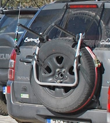

Bασικά τη βάση αυτή την είχα πάρει από το Practiker 40 ευρά. Δεν είναι τίποτα το εξαιρετικό αλλά μου κάνει τη δουλειά μου. Χωρίς μοντίφα φίλε μου τίποτα δεν έχει γλύκα :lol: Την ετοιμάζω...
Το θέμα έχει ξανασυζητηθεί πάντως, καμία βάση (εκτός από αυτές που μπαίνουν στον κοτσαδόρο) δεν είναι για πάνω από το καπάκι της ρεζέρβας. Αυτή που έχω την είχα βάλει αρχικά πάνω από το καπάκι αλλά επειδή δεν αισθανόμουνα ασφάλεια γιατί δεν έδενε και πολύ σωστά, προτίμησα να βγάλω το καπάκι και να την δέσω και επάνω στη ρεζέρβα με καστάνια να είμαι σίγουρος.
Δες πως είναι
+1000 και ΤΕΛΟΣ! 8)
Τα λουριά που έχει η κάθε βάση δεν είναι δυνατόν να δεθούν με ασφάλεια πάνω στο καπάκι, ενώ επάνω στον γυμνό τροχό μπορούν, ένεκα καλύτερης επαφής-πρόσφυσης με τη γόμα του ελαστικού. Πέραν αυτού οι τρύπες της ζάντας μπορούν να χρησιμοποιηθούν για περάσματα στα δεσίματα για έξτρα ασφάλεια. :idea:

Το βάρος μοιράζετε στη ρεζέρβα και στο προφυλακτήρα εκεί που δείχνουν τα κόκκινα βελάκια

Δένει δεξιά αριστερά όπως φαίνετε στο ύψος της ρεζέρβας, το σίδερο που είναι σαν ‘’π’’ αγκαλιάζει την ρεζέρβα και δένει από πίσω, πανό στο λάστιχο χωρίς να βγει το καπάκι, και τα 2 μπράτσα τα οποία παταν πάνω στο προφυλακτήρα όταν κλίνει η πόρτα. Από πάνω είναι η αεροτομή και από πλάι είναι το τζαμί

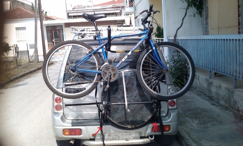

Το αν αντέξει το βάρος (λόγο "μοχλού") το ρεζερβοκάλυμμα για 2 ποδήλατα ίσως είναι ένα θέμα, αλλά με 1 που έχω μεταφέρει δεν υπάρχει κανένα πρόβλημα! Στην τελική όποτε έχεις 2 ποδήλατα, το βγάζεις το κάλυμμα! ;-)
Η βάση φοριέται όπως βλέπεις στις φωτό πάνω από τη ρεζέρβα/κάλυμμα και σφίγγει με έναν ιμάντα (από κάτω) περιμετρικά από το λάστιχο. Δεν συστήνω να το δένεις/σφίγγεις πάνω στο πλαστικό κάλυμμα, μιας και θα γλυστράει! Οπότε και σε αυτή την περίπτωση το να βγάλεις το ρεζερβοκάλυμμα είναι μονόδρομος...
