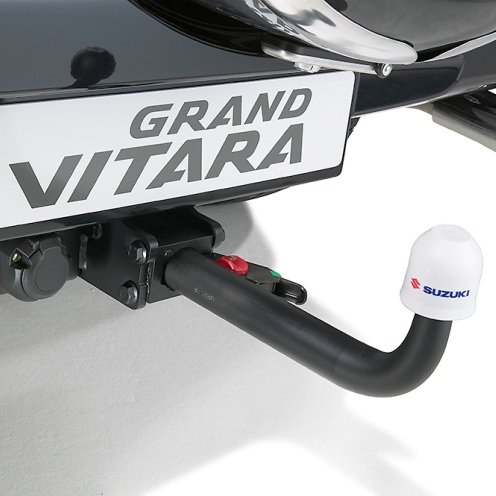

Geo. έγραψε:Επί του θέματος! Πρέπει να βγάλω λοιπόν το αποσπώμενο μέρος του κοτσαδόρου?
Γιωργο αν καταλαβα καλα εννοεις αυτο το τμημα του κοτσαδορου που σου δειχνω στην παρακατω φωτο.
kotsadoros ngv.jpg (58.83 KiB) 6668 προβολές
Γιωργο αν εννοεις αυτο το τμημα που σου δειχνω στην φωτο φυσικα και πρεπει να το αφαιρεσεις πριν το πας στο ΚΤΕΟ μιας και απο οτι ξερω απαγορευεται να ειναι πανω στο αμαξι ο κοτσαδορος απο την στιγμη που δεν ελκεις/ρυμουλκεις κατι.
Geo. έγραψε:Άδεια ρυμούλκησης από που βγάζω?
Εδω φανταζομαι οτι εννοεις την αδεια με την δυνατοτητα ελξης/ρυμουλκησης που εχει το αμαξι σου με φρενα η χωρις φρενα.
Το χαρτι ελξης/ρυμουλκησης μπορεις να το ζητησεις απο καποια αντιπροσωπεια suzuki το οποιο θα αναγραφει το βαρος του αυτοκινητου σου και ποσα κιλα εχει δυνατοτητα να κανει ελξη/ρυμουλκηση με φρενα η χωρις.

Δεν ξέρω τι ακριβώς θέλουν από το ΙΚΤΕΟ. Έτσι κι αλλιώς θα βγάλω το αποσπώμενο κομμάτι για να περάσω τώρα, και θα ρωτήσω τι ακριβώς χρειάζεται να το έχω την επόμενη φορά. Ευχαριστώ Σταύρο!!
