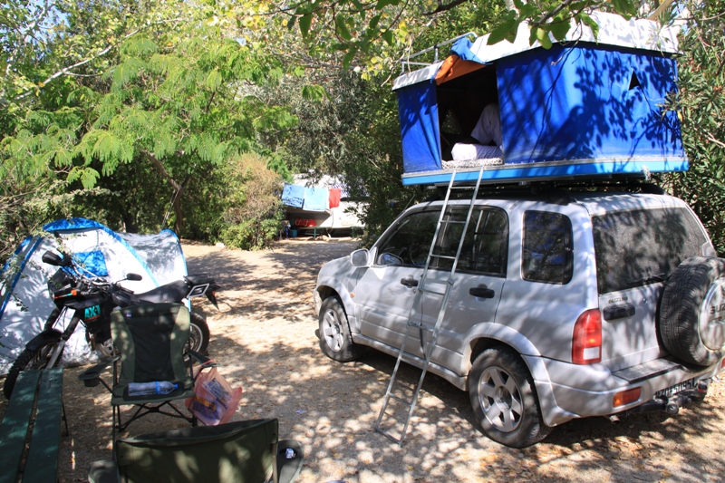

Με τη συγκεκριμένη σκηνή κάνω διακοπές 3 χρόνια τώρα. Ονομάζεται Maggiolina και την κατασκευάζει η autohome στην Ιταλία.
Είναι ιδανική για ελεύθερο camping διότι στήνεται σε 1 λεπτό και δεν μπορούν να σε γράψουν για ελεύθερη κατασκήνωση εφόσον δεν στήνεις σκηνή. Απλά κοιμάσαι στο αυτοκίνητο. Είναι ιδιάιτερα άνετη για δύο άτομα. Η οροφή αντέχει μια χαρά. Η σκηνή πιάνει πάνω σε σχάρες και είναι αυτοφερόμενη, οπότε δεν έχει καμία επαφή με τον ουρανό του Vitara. Στις ράγες οροφής του 3θυρου ανηβήκαμε 3 ατομα χωρίς κανένα πρόβλημα (60Kg η σκηνή+3X90Kg οι υπόλοιποι=330Kg). Η σκηνή δένει πολύ σταθερά και στην ουσία πάει όπου πάει και το Vitara. Από κατανάλωση αυξάνει γύρω στο 15-20%, αλλά η σκηνή βγάνει και σε πιο αεροδυναμικές εκδόσεις από τη δικιά μου.
ΠΡΟΣΟΧΗ: η σκηνή είναι χρήσιμη μόνο για διακοπές on the road με συνεχείς μετακινήσεις. Εάν πρόκειται για 10ήμερες διακοπές στο ίδιο σημείο τότε δεν αξίζει τον κόπο, είναι και βάσανο. Στην περίπτωση όμως που υπάρχει μετακίνηση τότε είναι ιδανική επιλογή. Σε 1 λεπτό (στην κυριολεξία) έιναι στημένη από 1 άτομο και έχεις έτοιμο κρεβάτι με άνετο στρώμα, μαξιλάρια και σεντόνι. Ακόμη και προχωρημένη ώρα, με κουραση, χωρίς φως, και χωρίς την πολυτέλεια ανίχνευσης κατάλληλου μέρους (χωρίς πέτρες κλπ που απαιτεί η κλασσική σκηνή) απλά παρκάρεις κάτω από το δέντρο και την ανοίγεις ανάμεσα στα κλαδιά...Μαγεία

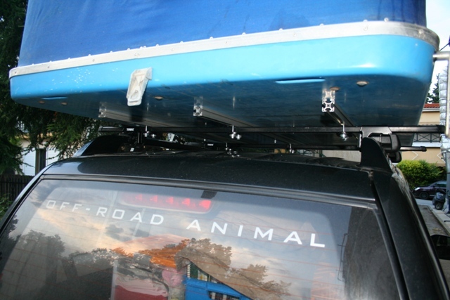

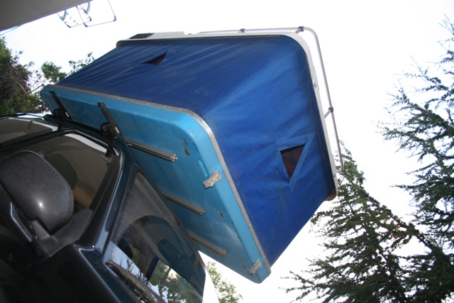

Για να τοποθετήσω και εγώ τη δικιά μου που πήρα μεταχειρισμένη έπρεπε να κάνω κάτι αντίστοιχο.
Χρησιμοποίησα αυτά τα προφίλ αλουμινίου με πιστοποιημένη αντοχή σε καταπονήσεις.
http://www.boschrexroth.com/business_un ... /index.jsp
και τελικά κατέληξα σε αυτό:
Κύρος Γρανάζης Εφευρέτης
το δέσιμο της σκηνής:
