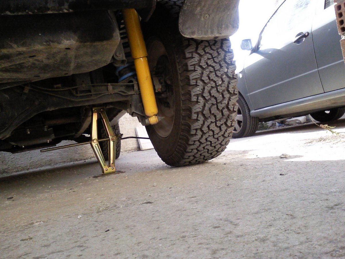

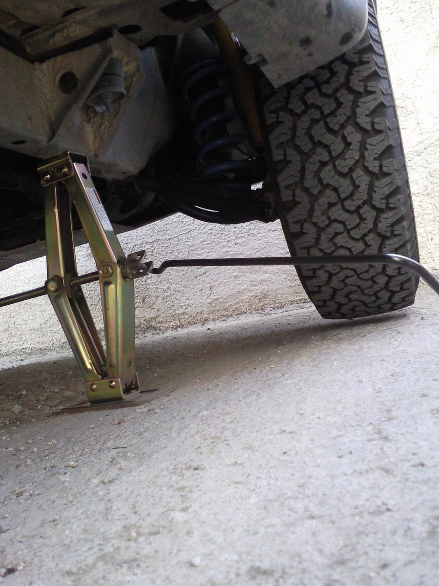

Δημοσίευσηαπό panoshm » Σάβ Νοέμ 27, 2010 5:06 pm
Ορίστε και από μένα 2 φωτό (πίσω και εμπρός)
Ο πίσω τροχός ακόμα ακουμπάει στο έδαφος
Ο εμπρός τροχός, σηκώθηκε πολύ λίγο και δεν ξέρω αν αυτό φτάνει για να είμαι σίγουρος...
Επειδή δεν μου αρέσει να έχω τάκο στο αμάξι να πηγαινοέρχεται πέρα-δώθε, αρχίζω έρευνα για γρύλο λαδιού τηλεσκοπικό και θα δω τι θα κάνω για καμιά πτυσσόμενη βάση για παραπάνω σταθερότητα

Δημοσίευσηαπό dj aris » Σάβ Νοέμ 27, 2010 5:24 pm
Τον μπροστα τροχο αμα τον πιασεις απο το ψαλιδι λογικα θα σηκοθει και μπορεις να αλαξεις λαστιχο τωρα πισω ισως απο τον αξονα

Δημοσίευσηαπό manos12-74 » Σάβ Νοέμ 27, 2010 6:26 pm
το καλυτερο ειναι να παρεις γρυλο μονο τηλεσκοπικο με υψος γυρω στους 20 ποντους βελονι , με 5 τονους ανηψωση και καθαρισες τετοιους ειδα προχτες στα praktiker με κανα 35 ε :wink:
