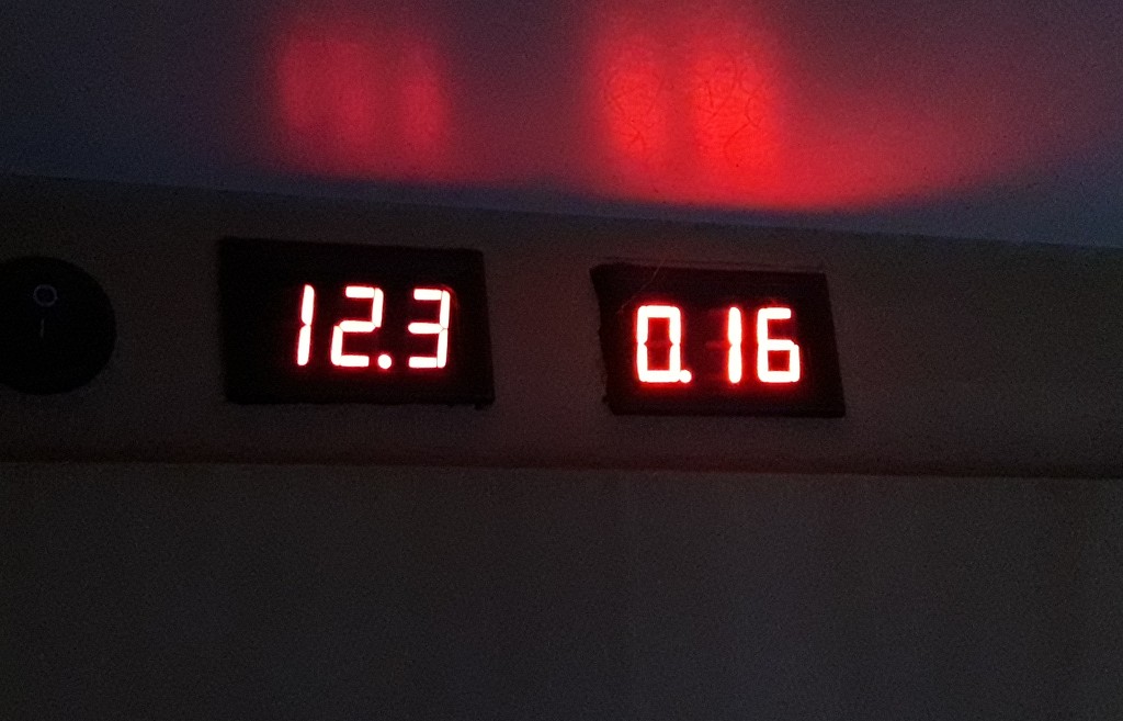

Να πω εδω πως εχω συνεχη εικονα του τι κανει η μπαταρια μου. Υπαρζει Βολτομετρο και Αμπερομετρο πανω απ την ντουλαπα και τα βλεπω ανα πασα στιγμη, οποτε αμεσα μπορω να ξερω τι συμβαινει.

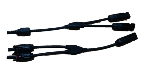

Μιχάλη, από 12.4 σε 12.6 αν ο ήλιος ήταν πολύ δυνατός, δε μου φαίνεται μεγάλη διαφορά.. εμένα που τα κοιτάω σε δυνατή ηλιοφάνεια σηκώνει 17-18V & γύρω στα 3-3.5Α (το ένα πάνελ που έχει φορτιστή με οθόνη).
Για να εξηγηθώ, η αρχική μπακαλίστικη σύνδεση που είχα ήταν 3 πανελ συνδεδεμένα μεταξύ τους -όχι όμως με τους connectors της φωτογραφίας αλλά τα καλώδια γυμνά μεταξύ τους και μετά τυλιγμένα με μονωτική ταινία. Γιαυτό πιστεύω ότι είχα απώλειες αρκετές ειδικά με τους κραδασμούς. Κι όλα αυτά πέρναγαν από ένα φορτιστή.
Screen Shot 2018-10-26 at 10.41.06.png (60.63 KiB) 3870 προβολές
Ο Αυστριακός λοιπόν που γνώρισα και του είπα τον πόνο μου, με οδήγησε στην εξής λύση.
"Διέσπασα" τα πάνελ και τους φορτιστές και στην ίδια μπαταρία έχω συνδέσει το ένα μονοκρυσταλλικό με τον PWM φορτιστή και ταυτόχρονα τα 2 πολυκρυσταλλικά με 24V σύνδεση μέσω του MPPT. Έτσι στέλνω στην μπαταρία ενέργεια με πιο ορθόδοξες συνδέσεις. Την ημέρα και με σωστή ηλιοφάνεια, μετά τη 1-2 το μεσημέρι είναι φουλ στα 14.6V (πολλά watt & μικρή μπαταρία) κι ας δουλεύει το ψυγείο συνέχεια. Το βραδάκι η μπαταρία κάνει αυτό για το οποίο προορίζεται, δλδ έχει αρκετό χυμό για να δουλεύει το ψυγείο και το πρωί την βρίσκω συνήθως στο 12.6.. και φτου κι από την αρχή.. αν δουλεύω και τον ανεμιστήρα ταυτόχρονα το βράδυ που έχει ζεστούλα στο βαν και θέλουμε λίγη δροσιά, το πρωί θα τη βρω στα 12.2-12.3.
Πάντως, όπως προείπα, χρειάζομαι μεγαλύτερη μπαταρία, γύρω στα 110-120Α ή δύο μικρές από 50-70Α σε 12v σύνδεση.
Άσχετο αλλά στην ίδια μπαταρία έχω "καρφωμένο" και ένα VSR για τις ημέρες που οδηγάω και φροντίζει να μου φορτίζει τη δεύτερη μπαταρία μετά τη μαμά μπαταρία του βαν.
Άρα όταν οδηγάω και έχει ηλιοφάνεια, την μπαταρία φορτίζουν 3 πηγές στην ουσία.. αν και λόγω κίνησης σαφώς και τα πάνελ έχουν τρομερές απώλειες.. :lol: :lol:
